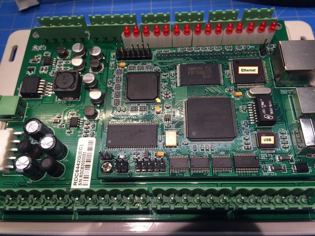

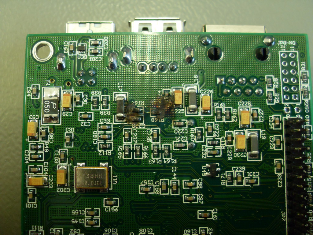

Возникла проблемма с LAN и USB портом RUIDA RDC6442G(EC). Молния попала где- то рядом и получился 'пшик'. Отрубился USB и LAN порт . Может кто встречал схему RDC644XG . Станок с флешки нормально режет, но это неудобно.

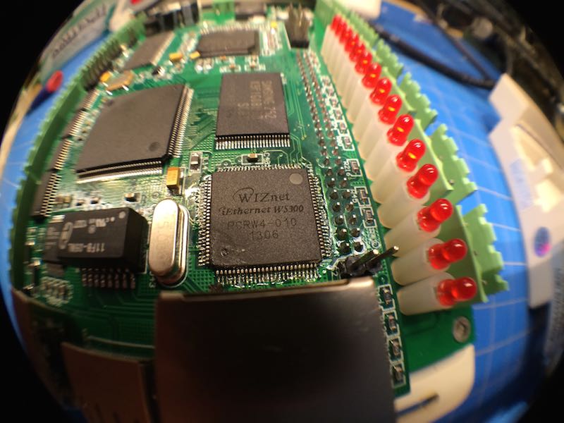

Пожалуй, 2 микросхемы интерфейсов под замену.
https://ru.aliexpress.com/wholesale?lty ... =y&catId=0
https://www.aliexpress.com/popular/sl811hs.html
По идее, этого должно хватить.
Естественно, сначала нужно проверить наличие питания на них. А то все может быть проще.

Спасибо за идею. Попробую по Datasheet найти обвязку микросхем и номиналы испарившихся деталей.
Andy52280
Сообщения: 811
Репутация: 188
Откуда: Тульская область
Re: RUIDA RDC6442G(EC)
Сообщение Andy52280 »
Они не испарились. Мало того, они могут быть целы. Это был поверхностный разряд. Эльку могло порвать по питанию. Дорожки тоже просмотреть - вдруг испарились?

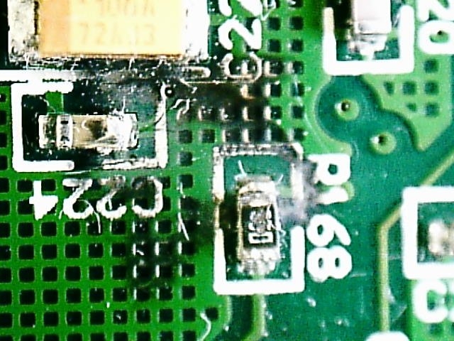

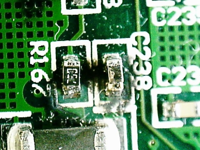

kilass
Сообщения: 3
Зарегистрирован: 09 авг 2017, 16:33
Сообщение kilass »
Увы, в таком виде резаки не звонятся а кондеры как перемычки.
Fri Aug 11 12-01-31.JPG (2574 просмотра) <a class='original' href='./download/file.php?id=117954&mode=view' target=_blank>Загрузить оригинал (208.24 КБ)</a>
Fri Aug 11 12-00-07.JPG (2574 просмотра) <a class='original' href='./download/file.php?id=117955&mode=view' target=_blank>Загрузить оригинал (209.81 КБ)</a>
Andy52280
Сообщения: 811
Репутация: 188
Тады ой. Возможно, это была защита по входу - 75 ом и около 1n последовательно.
