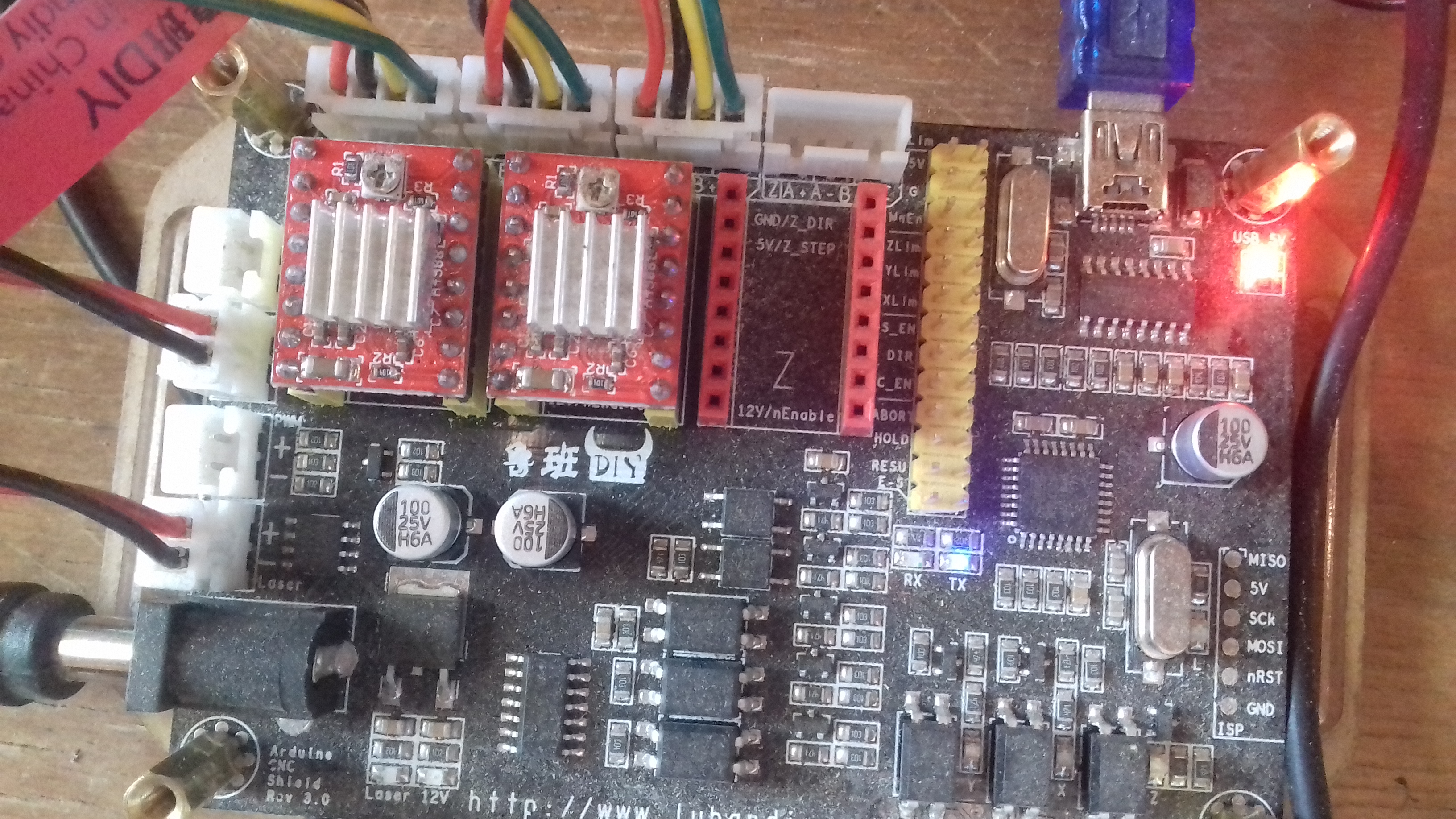

Ситуация тут следующая:
Имеется лазер, который может управляться TTL сигналом, лазер точно рабочий.
Имеется контроллер с прошивкой GRBL 0.9, в контроллере есть выход TTL но он не работает, на команды M3 M5 Sxxx не реагирует, а вот на выводах самого микроконтроллера, сигнал вроде как есть, я дистанционно смотрел что происходит на мультиметре.
И нужен человек поближе (например что-бы отправить только контроллер) который смог-бы прозвонить схему, возможно поправить прошивку с настройкой выводов, т.к. знаний у человека для решения данной проблемы недостаточно.

фотку вставилRom327 писал(а):А Алмас не сможет предоставить информацию?selenur писал(а):Если-бы был у меня доступ к этим этим китайским контроллерам, уже давно написал, что нужно сделать, что-бы им можно было нормально ими пользоваться, а удаленно не зная точно схемы, не имея под рукой осциллографа, мне сложно разобраться.Rom327 писал(а):Инструкцию сочиним

То есть, из процессора сигнал ушел и непонятно куда? Тогда вижу такой путь: вызвонить выходной ттл разъем на какую ножку процессора приходит и подправить прошивку под этот пин. Или я чего то не допонял?selenur писал(а):Ситуация тут следующая: а вот на выводах самого микроконтроллера, сигнал вроде как есть, я дистанционно смотрел что происходит на мультиметре.
Вот вроде сайт производителя: http://www.lubandiy.com/

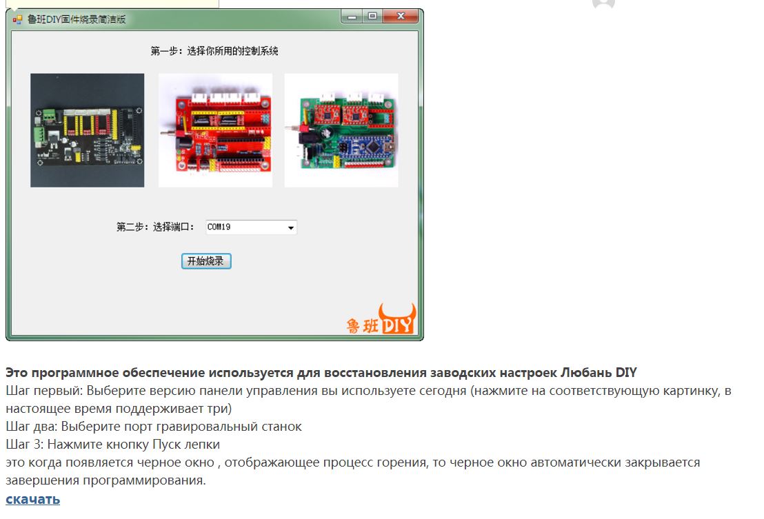

Сергей, вот кусок перевода с того сайта и прошивка. Может поможет товарищу?
Вот еще оттуда же:
https://ru.aliexpress.com/item/USB-Lase ... 29a9&tpp=1
									Вот эта платка с Али с минимальным описанием...Лазерная головка не светит
ху двигатель может быть перемещен вперед и назад, реле не работает лазерной головки, лазерной головки 2 представляет собой линию, что
положительный электрод.
Решить эту проблему я использую Любань соединительную пластину 12 и замены 3.3V 5v и GND можно поменять

Привет!!! Спасибо что помогаете!!! Я пробовал ту прогу из любандии ничего не вышлоRom327 писал(а):Сергей, вот кусок перевода с того сайта и прошивка. Может поможет товарищу? Вот еще оттуда же:Вот эта платка с Али с минимальным описанием...Лазерная головка не светит

тот с рисунками с тремя контроллерами тоже попробовал там выбираешь плату свою и нажимаешь и все ничего не происходит

Так в архиве кроме программы еще и прошивки разных версий...Алмас писал(а):тот с рисунками с тремя контроллерами тоже попробовал там выбираешь плату свою и нажимаешь и все ничего не происходит

Доброй ночи, Алмас, просто поменяйте полярность на фишке PWM. Стандартный косяк сборки.
