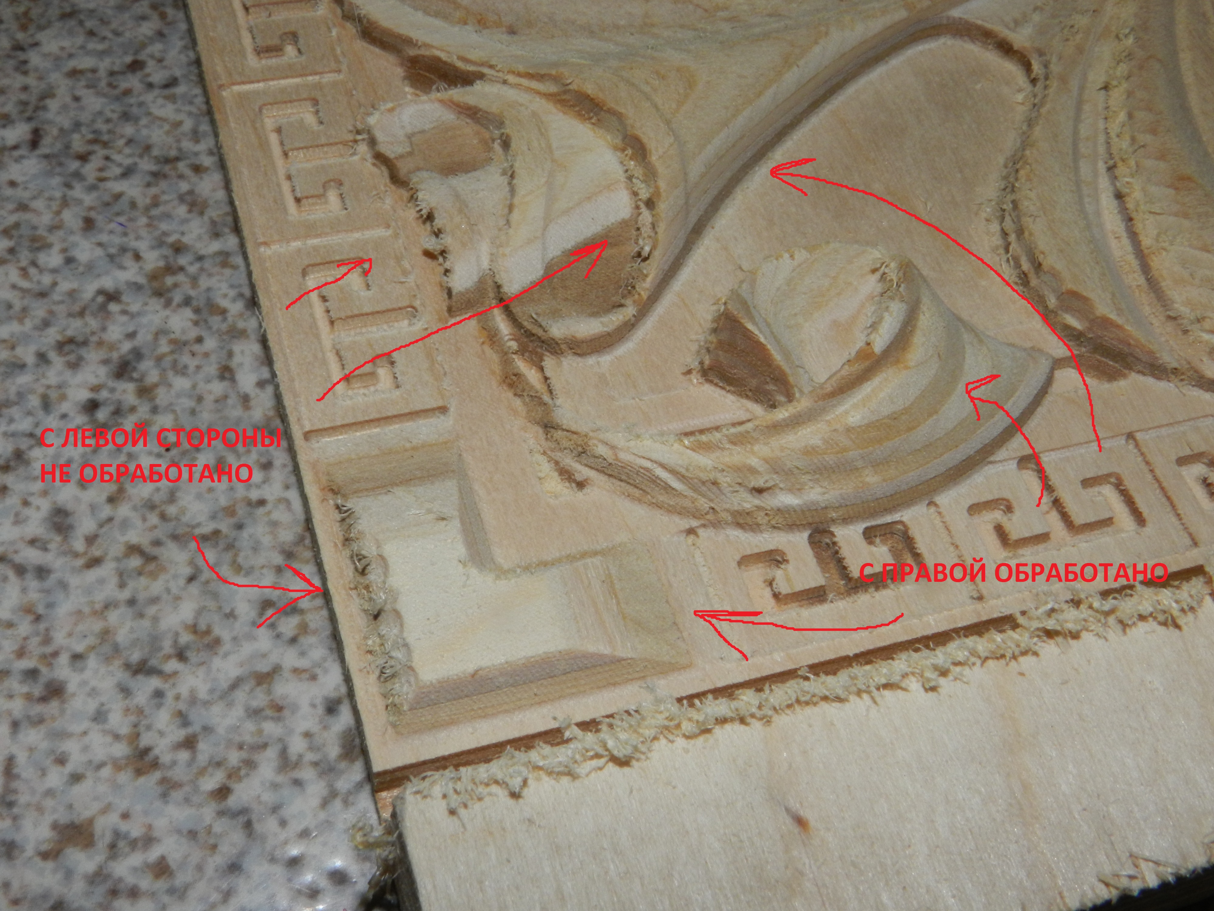

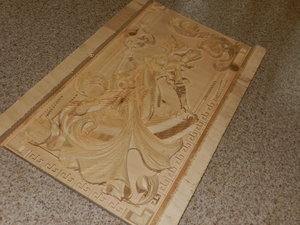

По приложенной уп делал картину. Как видно по нс файлам - станок начинает работу с угла заготовки
Сначала прошелся 6мм фрезой, без нареканий, строго по траекториям. В этом можно убедится если посмотреть на левую сторону картины. по оси х - она практически полностью совпадает с заготовкой. Значит ноль выставлен был точно. Когда черновая была сделана, я загрузил в матч 2ой тап файл, поднял шпиндель по z и сменил фрезу. Нажал в матче go to z. Фреза вернулась в предыдущий ноль. Но после этого я заметил что вернулась фреза немного левее по х от нуля(фото нет), что меня немного удивило. Ведь она должна была упираться прямо в угол заготовки, а по факту она в тот момент смотрела мимо нее в стол станка. По х левее примерно на 1-2мм.

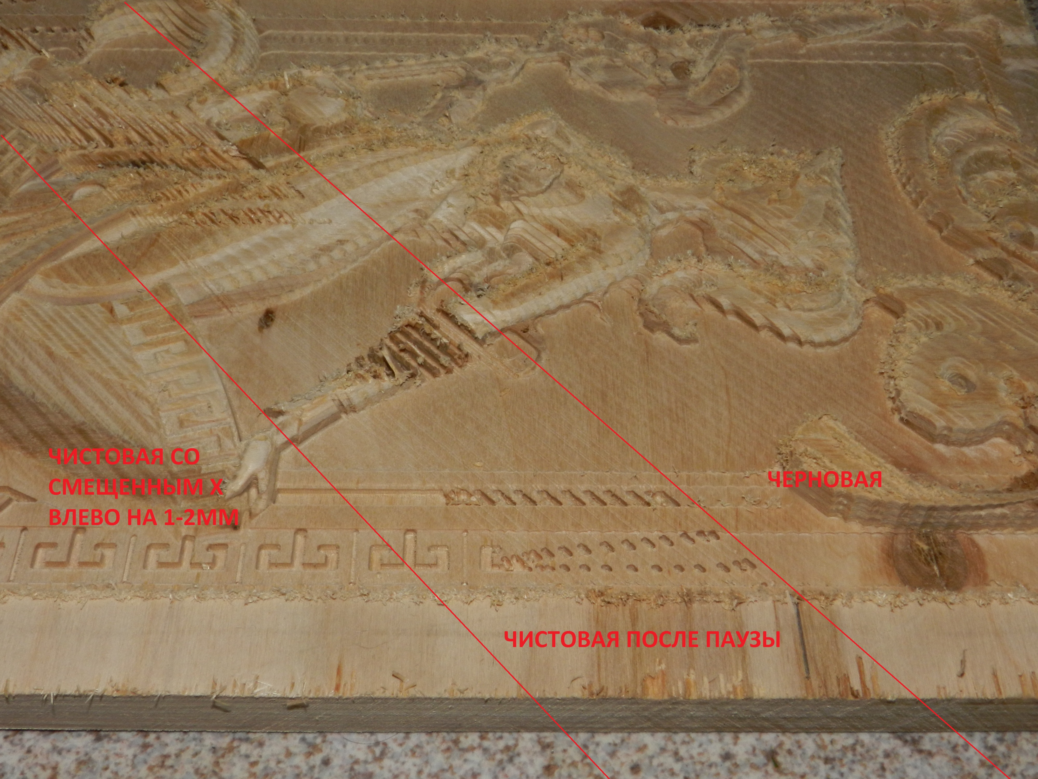

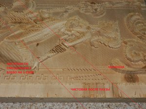

Нажал старт. Пошла чистовая траектория. И тут я заметил что фреза зарезает всю картину с правой стороны и не дорезает с левой. Примерно на 1-2мм.(на фото будет видно). То есть пошло смещение по х в левую сторону. Очевидно. Решил доделать картину. Сделал примерно пол картины. Нажал feed hold, выключил питание станка, но оставил компьютер включенным, с запущенным матчем (чтобы вдруг не сбились координаты, на которых остановился).
Утром решил продолжить с того же места. Нажал старт и станок уже окончательно испортил всю картину. Именно по той же оси х - он начал делать непонятные шаги. Расстояние между проходами стало не постоянное 0.2 мм, а примерно 0,5 0,7 0,8 0,4 и всегда разное. Соответственно станок начал убегать дальше и дальше ускоряясь по оси х, зарезая картину. Оси у z работали нормально.
В чем проблема? Мозги, двигатели? Подскажите
