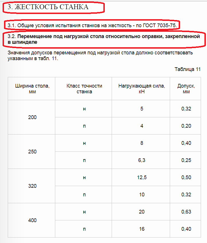

frezeryga писал(а):но там сказано про точность а не про жесткость.
02.png (6497 просмотров) <a class='original' href='./download/file.php?id=117606&mode=view' target=_blank>Загрузить оригинал (35.82 КБ)</a>
Re: Сводка по замерам жесткости разных станков
Тока нам с легкими станками в эти госты далеко не попасть.

aftaev писал(а):
Тут немного есть проблема. Походу ГОСТ 7035-75 аннулирован ещё в 92м году. :) В беглом поиске текст документа не найден.

frezeryga писал(а):Тока нам с легкими станками в эти госты далеко не попасть.
В ГОСТах описана методика измерений, но если вам нравится изобретать или фрезеровать сиськи и смотреть чьи сиськи блестящей, то да ГОСТы вредно читать :)
Разработайте шкалу гладкости сисек, чтоб можно было сравнивать станки :) У меня прецезионносисястый станок №4, а у меня №6 :lol:
И очень "хороший" способ измерять фрезерованные детали штангельциркулем. "Выжать" можно цифры какие нужно в зависимости как давить на него. Измерять округлость отверстий штангельциркулем, это как линейкой измерять :hehehe:
Как измеряют точность станков. Нагрузив оси при измерении БалБаром, можно и жесткость прикинуть.

NKS писал(а):Походу ГОСТ 7035-75 аннулирован ещё в 92м году. В беглом поиске текст документа не найден.
Речь была том как измеряется жесткость взрослых станков. От того что он аннулирован, религия не запрещает проводить такую методику измерений ;)
