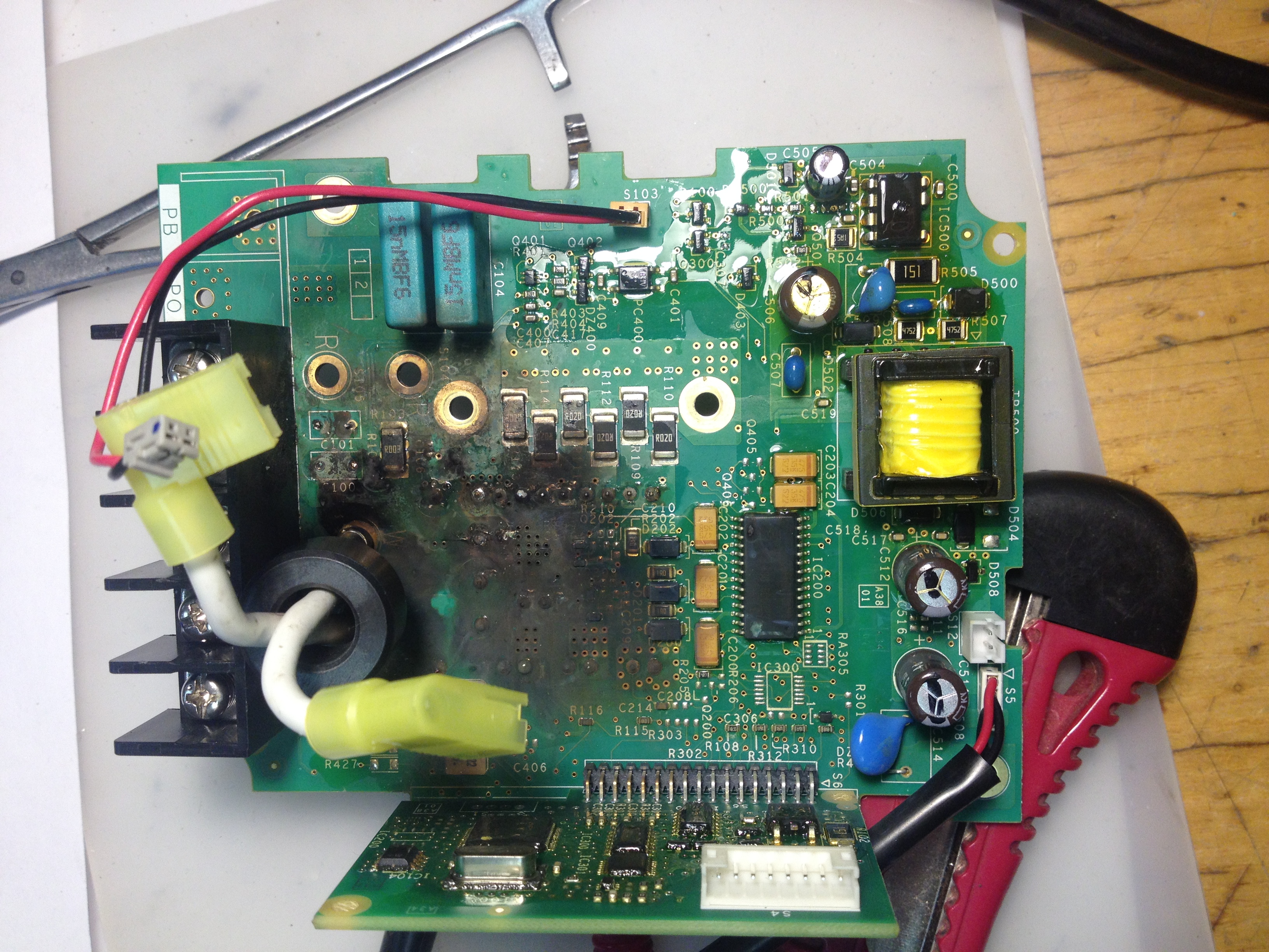

Привет всем.
Сгорел частотный преобразователь Vacon 3kw на станке по производству салфеток, в мастерской сказали ремонт будет стоить 8000 р. Возможно ли найти схемы в открытом доступе и отремонтировать самому(есть опыт замены ШИМов в ноутбуках), имеет ли смысл ремонтировать или лучше купить китайский частотник на алиэкспресс? Есть у кого то практика работы с такими частотниками? Заранее спасибо.

Маловероятно. Такие вещи обычно без схем ремонтируются... Берешь бумажку, карандашик, мальтиметр и вперед... Задачка обычно сводится к "убрать все коротыши", проверить прохождение сигналов управления и убедиться что новая сила не отправится за старой при включении...
Если есть желание возиться и уверенность в себе - то почему бы не починить, если нет - тогда уж самому решать - купить новый или чинить старый и надеяться что будет долго работать...

промыть плату и сменить выгоревший igbt и резистор затвора. больше там гореть нечему.

а его убить на порядки сложнее. обычно термистор выгорает вхлам задолго до того, как мост схлопнется. если он там, конечно, есть :)
Сообщения: 2096
Re: Стоит ли ремонтировать частотник 3 кВт?
Для начала нужно выяснить причину выгорания частотника - может шпиндель его отправил туда. Ну и кроме транзисторов бывает вылетает генератор импульсов, тогда плату скорее всего на свалку.

donvictorio писал(а):промыть плату и сменить выгоревший igbt и резистор затвора. больше там гореть нечему.
спасибо за совет. + и одна из фаз на выходе звонится как КЗ. Модуль стоит около 5000 и ждать месяц. Посмотрел отзывы о частотниках с али, инновертах и прочих, горят быстро, за ремонт почти никто не берется.
В итоге взял Веспер 3,7 кВт восстановленный за 10к, все работает.

Ваконы штука хитрая. И не факт, что только модуль выгорел.

AVK74 писал(а):Ваконы штука хитрая. И не факт, что только модуль выгорел.
Да, похоже драйвер тоже сгорел.
