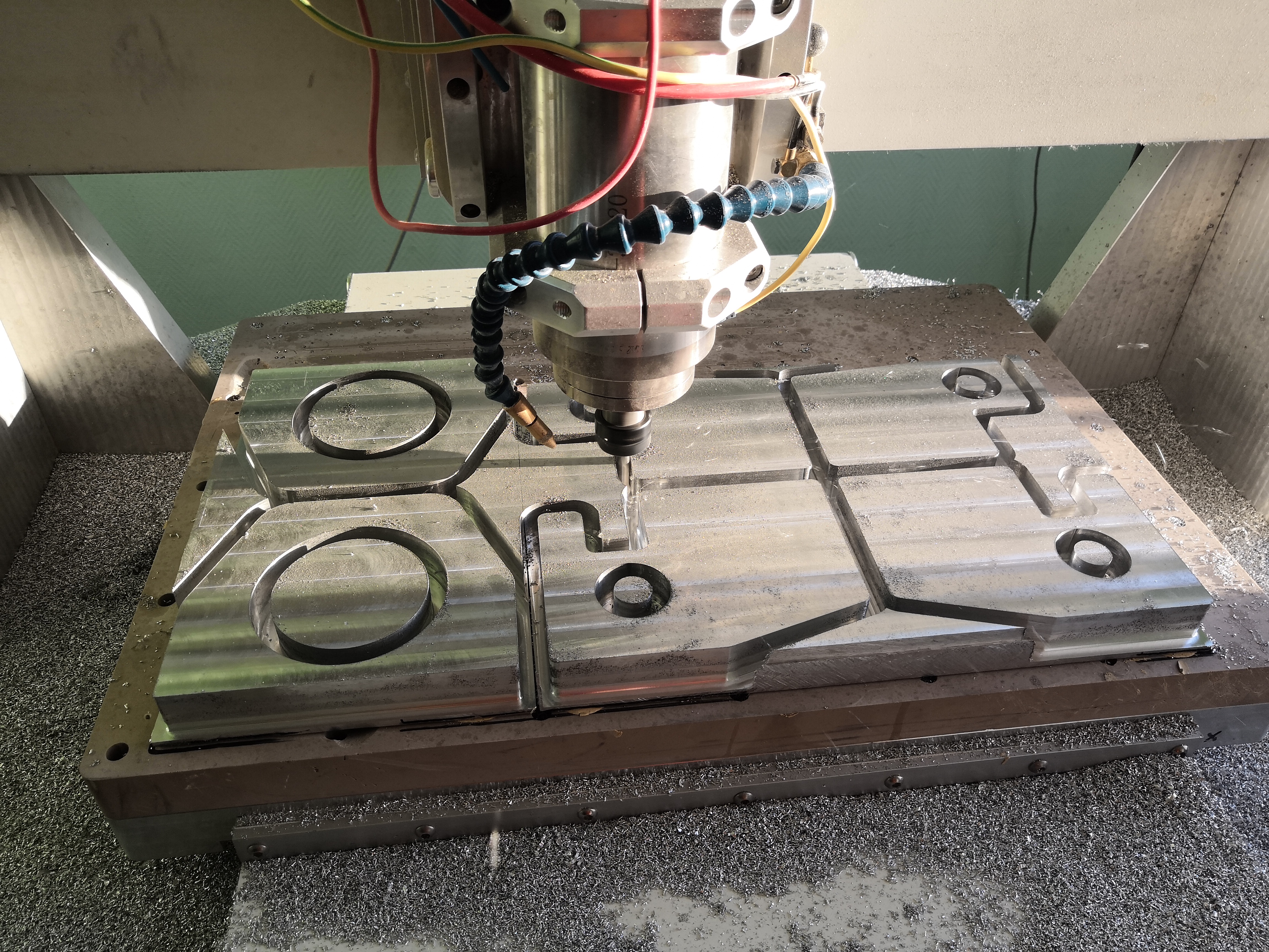

прошло 3 года но тема всеже жива. начато строительство данного станка но только он сильно переработан с уетом накопленного опыта строительства более мелких собратьев.
рабоее поле теперь составляет 1300х600х150 профиля 100х100мм фрезерованные детали 30мм станок строится под авиамодельные цели в том исле врезеровку больших дюралевых матриц.
проект теперь открытый и доступен для скаивания вместе с остальными.

Re: Примитивный ЧПУ из профиля 1200х600х120
90х180 три штуки скрутить и получить балку 180х270

frezeryga писал(а):90х180 три штуки скрутить и получить балку 180х270
Немного жирноват такой вариант:) По отдельности - думаете слабоваты?
Какие показатели жесткости балки портала на этом станке? Вы ведь используете на эскизе проекта профиль 160х80мм.
