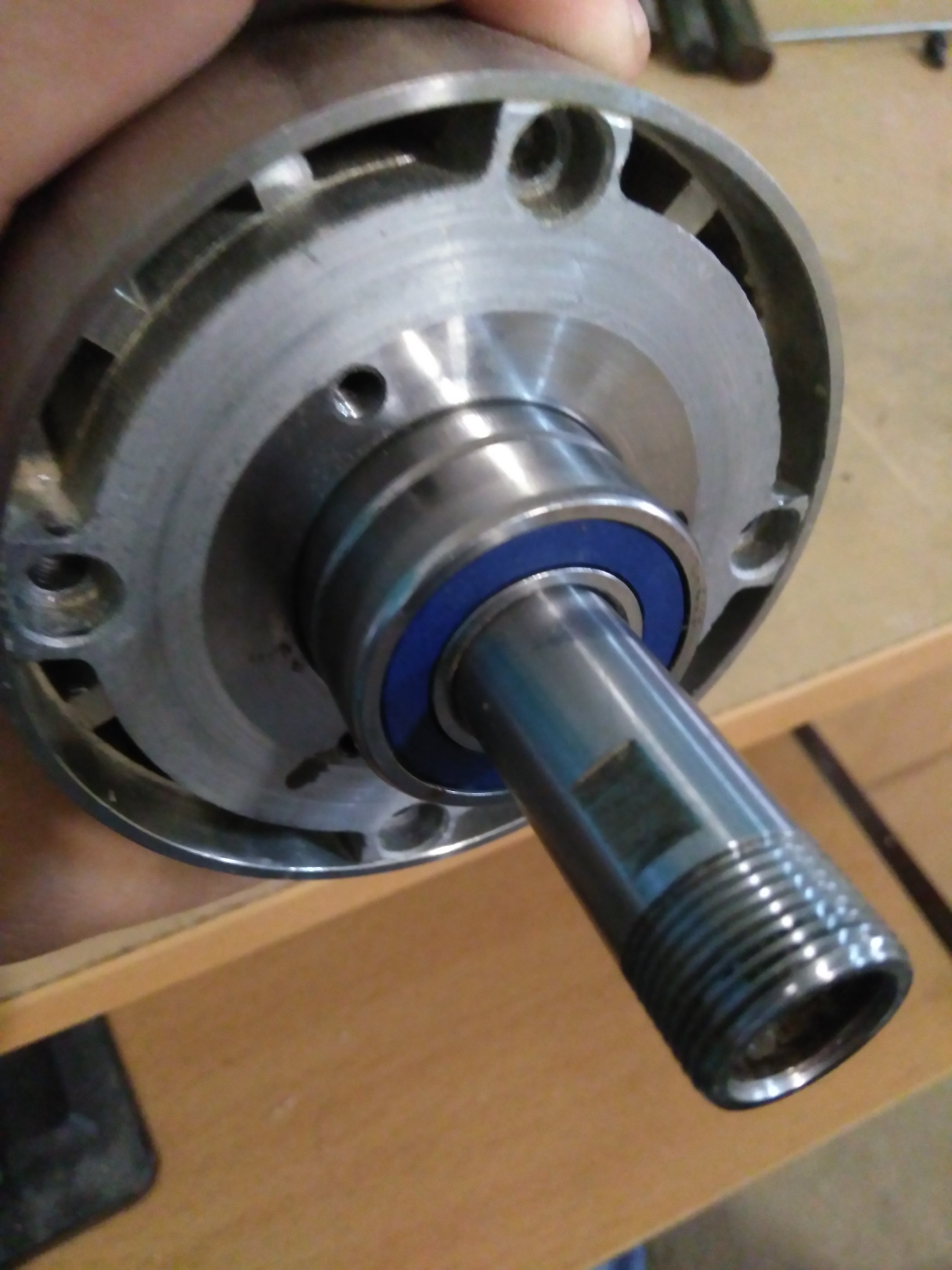

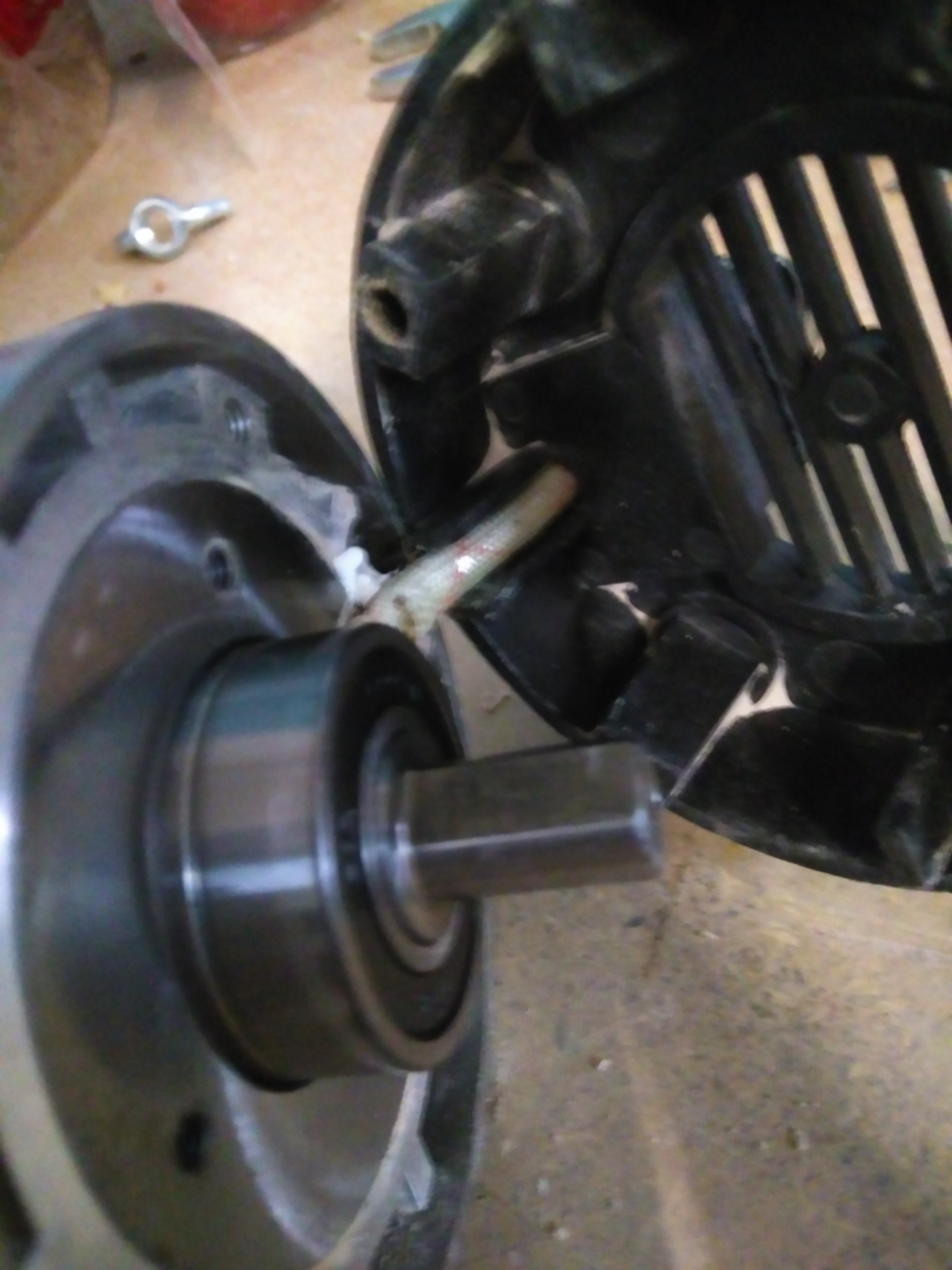

Ребята, подскажите, пжл.
Засвистел шпиндель, негромкий, но при нагрузке постоянный свист.
Попробовал разобрать, снизу снял крышку с пружинами, которые давят на обойму нижних подшипников, сверху снял крышку, открутил винт с левой резьбой. Дальше ступор, ротор ходит туда-сюда миллиметров на 20, но полностью не вытащить ни туда ни сюда. Подозреваю, что выкрутить нужно снизу гайку или крышку (не знаю даже как назвать), но чем и в какую сторону...
Шпиндель GDF80-24Z 1.5KW воздушник
