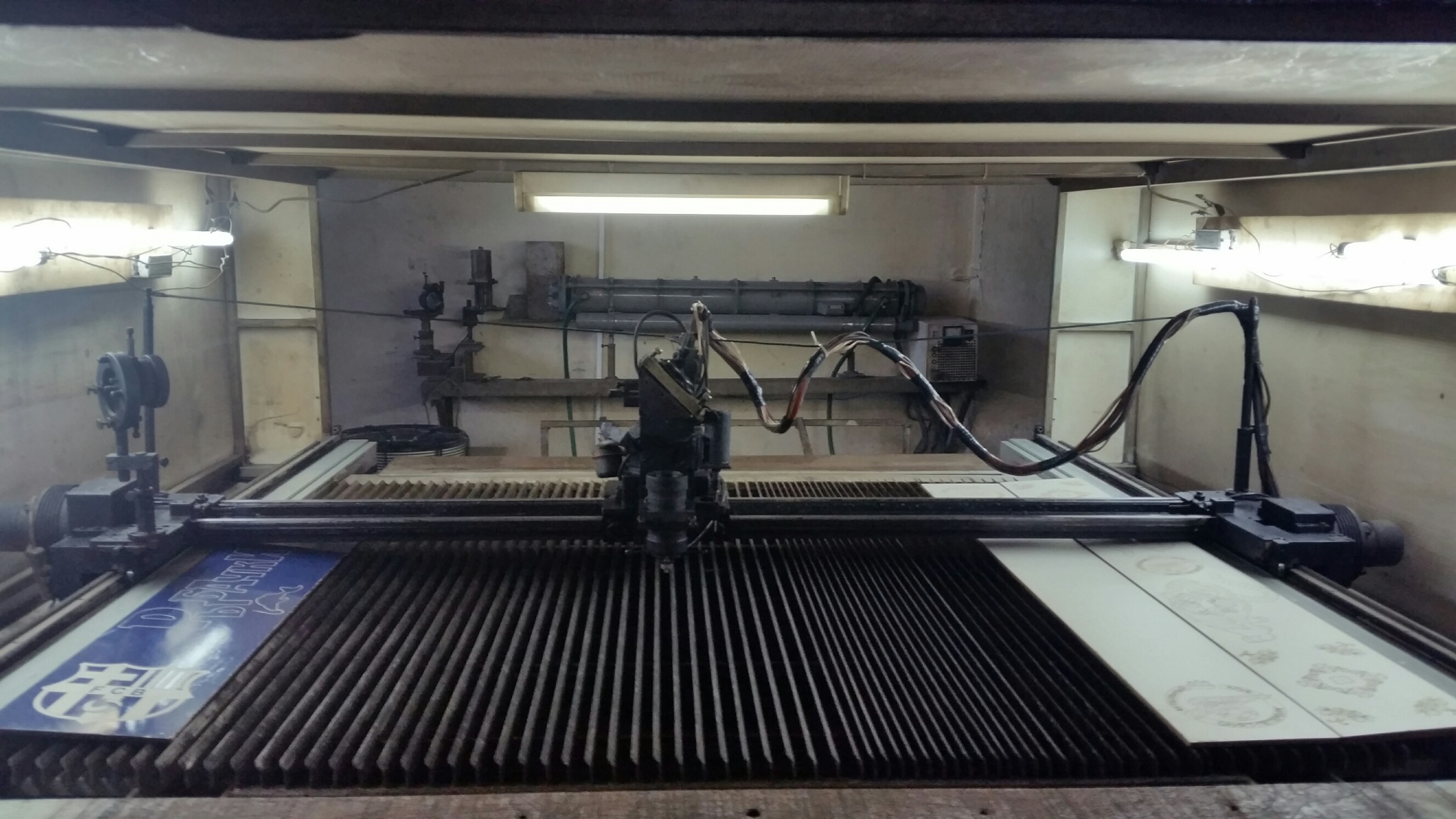

Имеется двухкоординатный планшетный станок 1350х1700 мм. (лазерный раскройщик)
Система ЧПУ (электроника - отработала уже 20 лет)) доживает последние дни.
Кто поможет сделать новую на основе китайских ЧПУ плат и создать программу управления с компьютера.
Механика у станка - в норме.

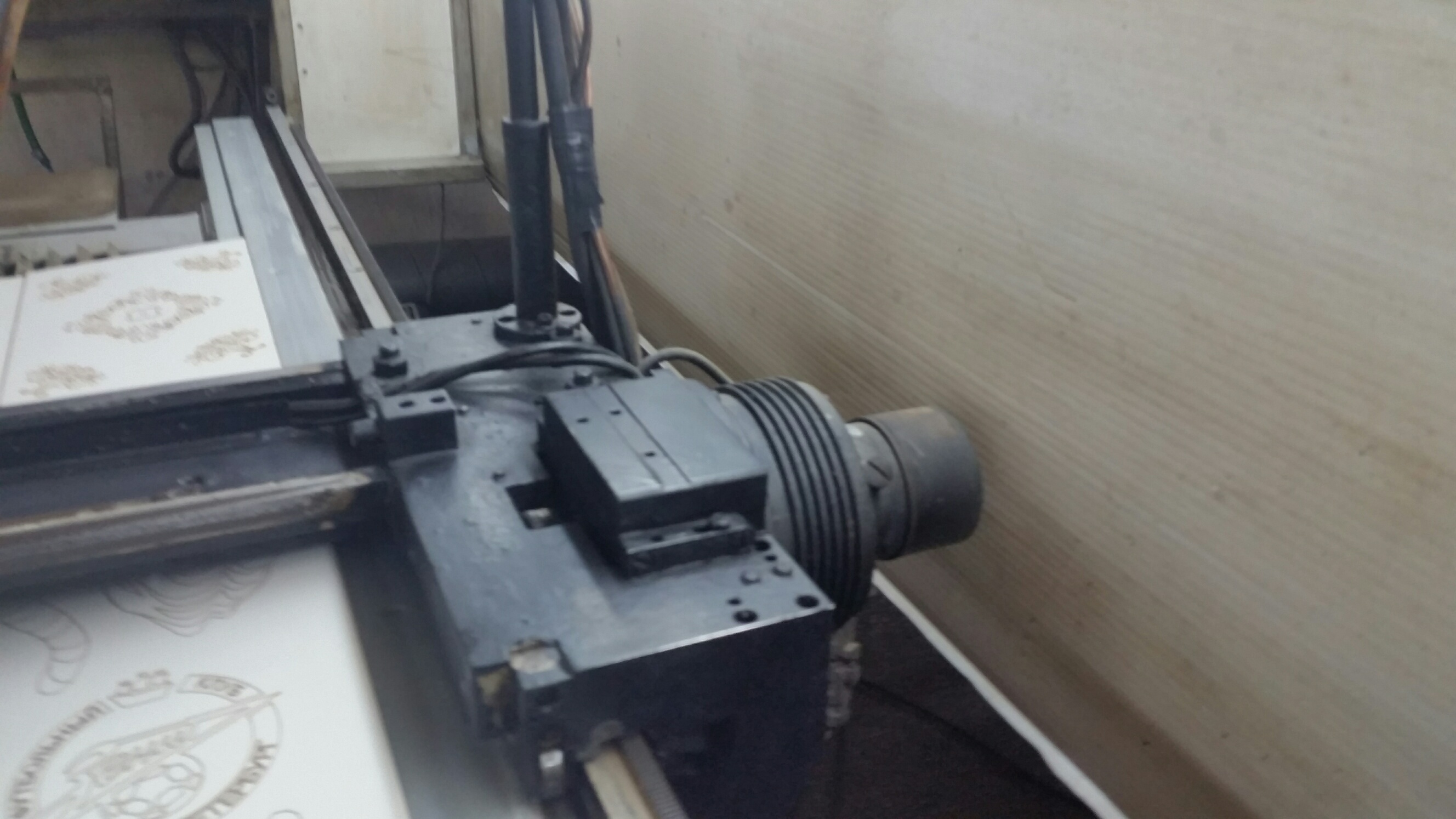

+ Хотелось бы фото того, что есть из железа...

Rom327 писал(а):+ Хотелось бы фото того, что есть из железа...
2 серводвигателя по х <br />и один по y   24v сноска на двигатель: http://www.regulace.cz/DOWNLOADS/PDF/ru_kl_hsm_150.pdf (2755 просмотров) <a class='original' href='./download/file.php?id=117256&mode=view' target=_blank>Загрузить оригинал (646.27 КБ)</a>
Железо - в исходнике, неубиваемый Чешский планшетный графопостроитель DGF 1712 (2755 просмотров) <a class='original' href='./download/file.php?id=117257&mode=view' target=_blank>Загрузить оригинал (912.45 КБ)</a>

svetozar писал(а):Имеется двухкоординатный планшетный станок 1350х1700 мм. (лазерный раскройщик)
Сохранить как лазерный станок ?
Лазер в норме, только систему управления ?
Пристроить на готовый станок контроллер типа AWC608 или RDLC320 или подобный -пару дней работы, ИМХО, если механика на ШД.

В данный момент работаем так:
При запуске программы происходит выставление нулевой точки станка.
Далее оператор загружает векторный файл их каталога, устанавливает начальные значения скорости, ускорения, времени прожига материала (задержка начала движения с первой точки контура), скорости и ускорения холостых переездов (или оставляет значения по умолчанию). выставляет начальную точку на материале, запоминает ее. Оператор может запустить объезд по габаритным размерам вырезаемой детали чтобы проверить. влезает ли деталь в формат заготовки или нет, далее оператор запускает исполнение программы. У оператора имеется возможность наблюдать на мониторе рисунок детали и исполнение программы по этому рисунку. оператор может остановить в любой момент исполнение программы. может продолжить резку с места остановки, может запустить резку по отдельным выбранным контурам файла. может на ходу поменять скорость резки.
Все операции производятся с клавиатуры.
Отдельно программа выдает сигнал на включение\выключение заслонки лазерного луча в первой и последней точки контура.
последовательность вырезаемых контуров мы задаем при создании векторного файла. ( экспорт из COREL).
могу снять видео работы интерфейса, который нас устраивает.
Вопрос стоит в новой силовой части для приводов станка совместный с таким интерфейсом.

svetozar писал(а):В данный момент работаем так:
такое обеспечат все современные контроллеры. Сложность их присобачивания к текущей механике зависит только от имеющейся сейчас системы управления приводами - умеют они step/dir или cw/ccw, и, если нет - в финансовых возможностях для замены драйверов (что там, ШД или серво) и/или двигателей.
ЗЫ не обратил сначала внимание на имеющуюся ссылку на двигатели. На драйверы бы их еще посмотреть. Вообще по описанию сервы сии не особо могучие, драйвер и замену можно найти.
ЗЗЫ так еще подумал - имхо моторы можно оставить, открутив родные тахогенераторы и прикрутив вместо них энкодеры. Должно быть бюджетнее и проще.
