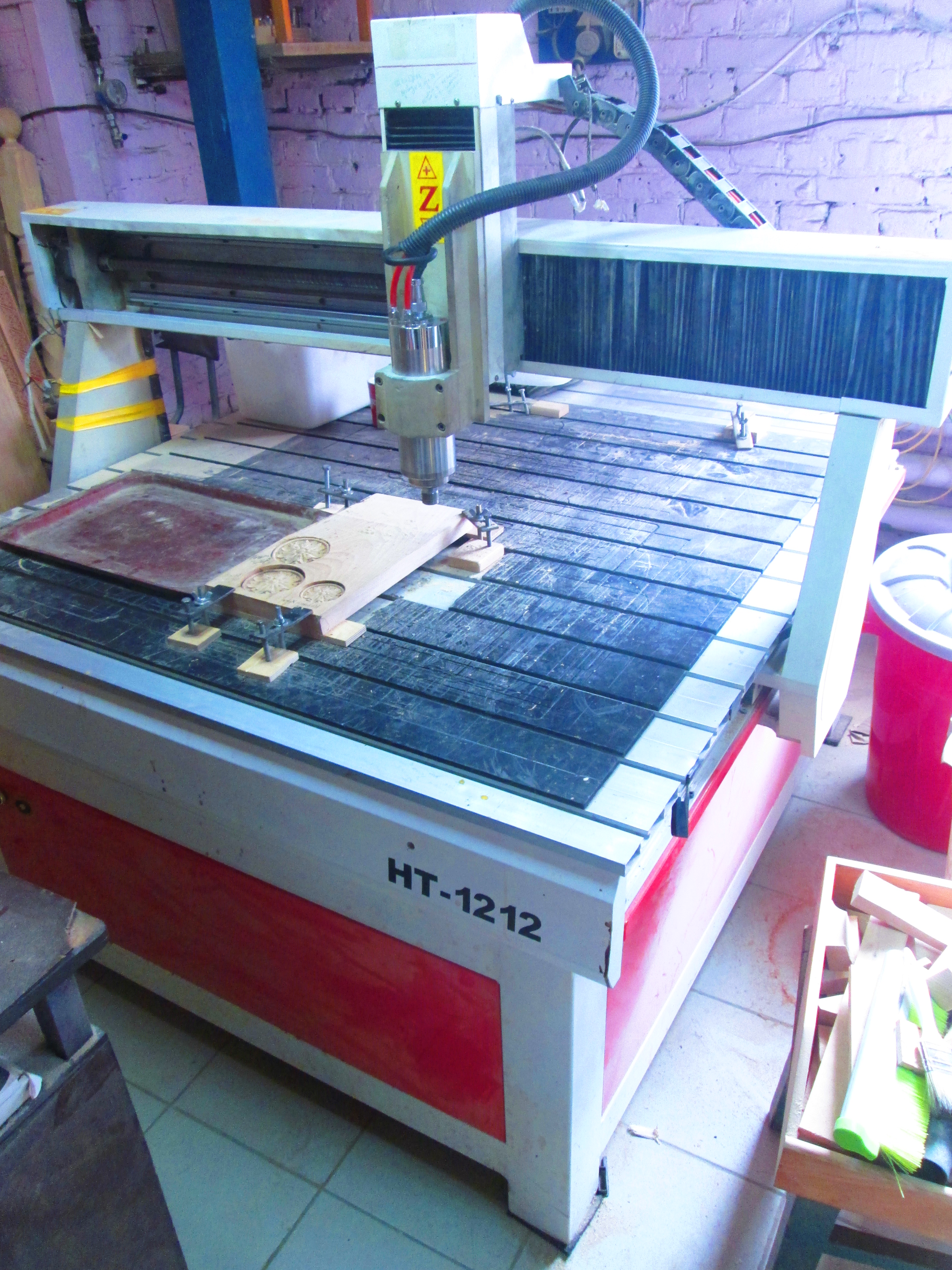

NC Studio мешает частотнику выдать 400 герц
Сообщение Lepar »
станочек Orson 1212 водяное охлаждение,
шпиндель 2.2 квт
Рабочее поле: 1200х1200
Обрабатываемые материалы: дерево

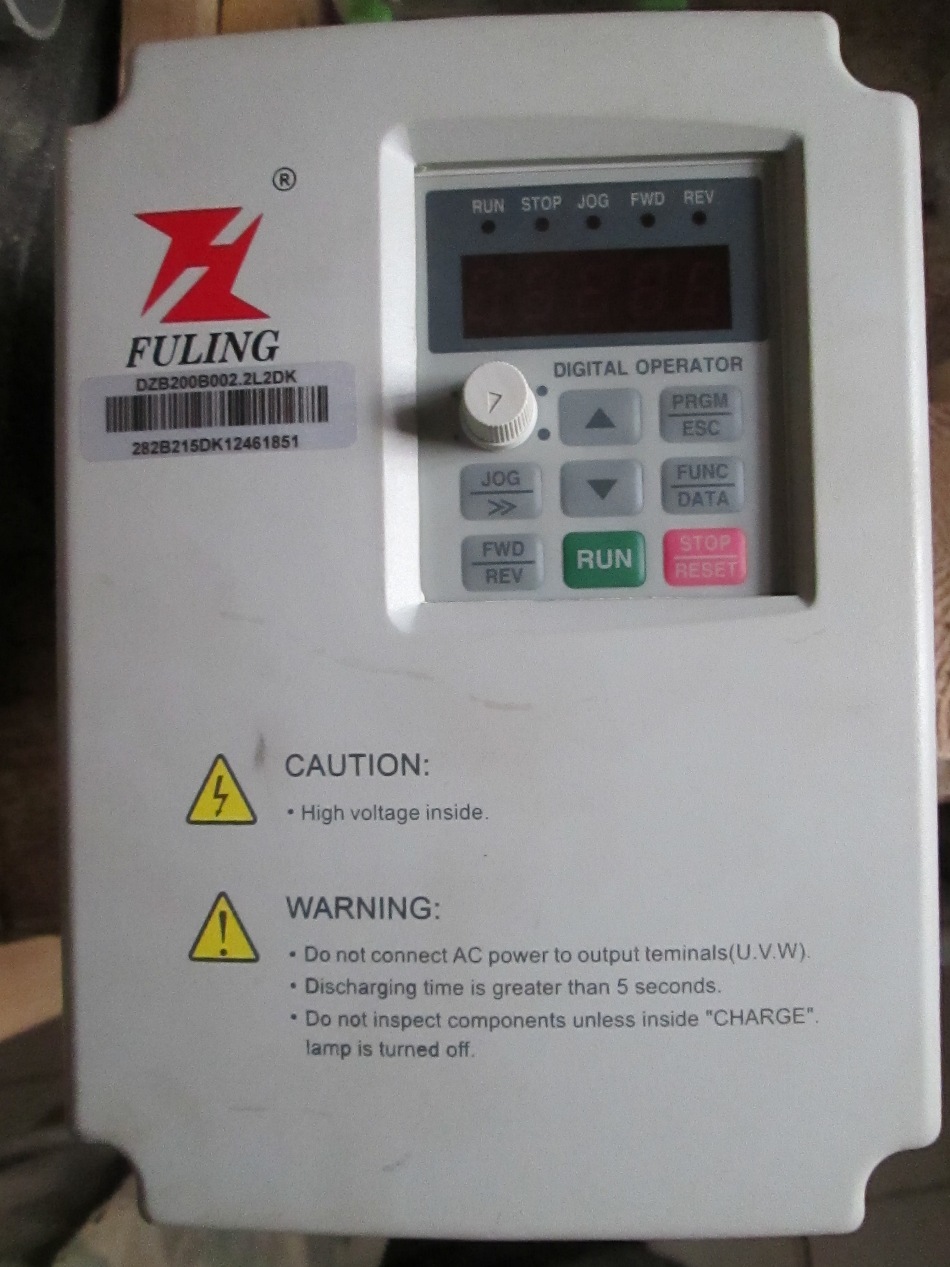

Проблема в следующем: частотник такой - FuLing DZB200B002.2L2DK
так вот он взорвался....есть там плата с квадратиками о трех усиках..так вот они все и взорвались -набилась пылюка... отсырела и вот....
вообщем мне его электронщики восстановили....
поставил на место.... но после включения выдает 150 Герц..... на 20000 оборотах... добавляю до 24000 выдает 200 Гц...
но этого мало....в ручном режиме все хорошо...выдает все герцы и шпиндель крутится как надо..
электронщик, утверждает что НЦ студия "торомозит" частотник, не позволяя выдать герц больше...
подскажет кто нибудь ?
есть ли там, какая нибудь галочка, параметр или еще что... мож сбилось....

ну если F1-04 выставлен верно,то на входе управления оборотами у вас должно быть 5В вместо 10В.

НЦ работает ступенчато частот 7 вариантов - 0, 6000, 9000, 12000, 15000, 18000, и 24000
(0 или "OFF"=стоп ,все что между 1 и 6000 будет работать с 6000 об\мин ,6001 и 9000 =9000 об \мин...и т.д.)...если надо плавнее-оставляйте регулировку с потенциометра.
