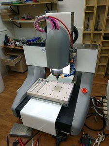

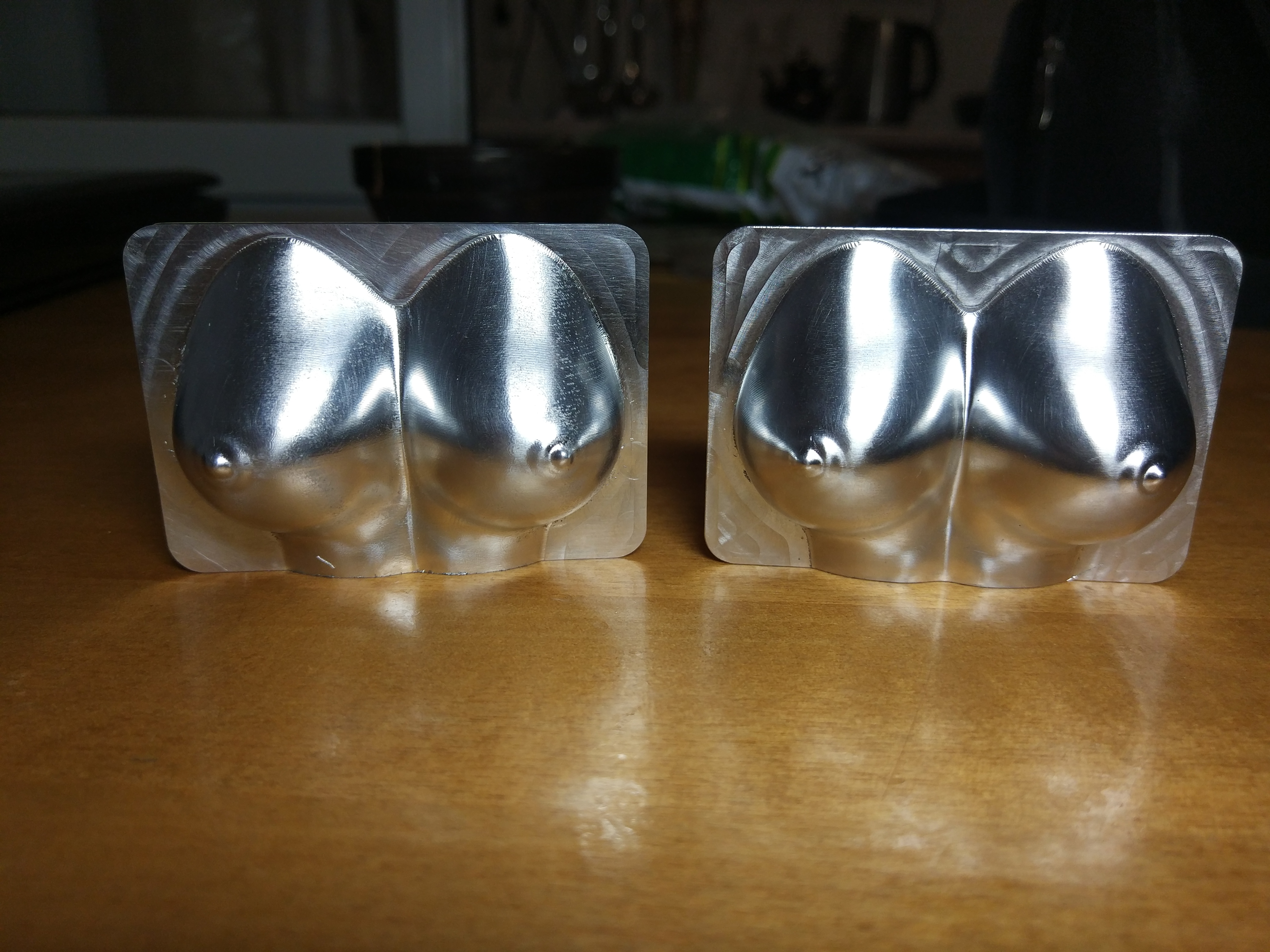

Так сложилось что для сравнения качества чистовой обработки на своих станках делаю сиськи но к опыту решили присоединится и другие участники. Уп выложу в первое сообщение позже.
Кто выпилил сиськи выкладывайте фото сисек (качественное)
Фото станка и краткое описание механики и электроники а также основных настроек микрошаг итд.
УП и сама STL модель в архиве. есть 3 варианта чистовых с шагом 1мм 0.5мм 0.2мм

Вот какой результат получился на моём станочке.
IMG_20170728_232822.jpg (11365 просмотров) <a class='original' href='./download/file.php?id=117031&mode=view' target=_blank>Загрузить оригинал (2.87 МБ)</a>
IMG_20170728_232845.jpg (11365 просмотров) <a class='original' href='./download/file.php?id=117032&mode=view' target=_blank>Загрузить оригинал (2.44 МБ)</a>
У станочка оси Х и Y на цилиндрических рельсах, ось Z цилиндрические валы. По всем осям ШВП 1605. Шпиндель водяной китаец ER16, 1.5KW, 24000 об.
Механику собирал Евгений http://www.cnc-logic.ru В планах сделать основание для станка и до оснастить системой подачи СОЖ.
IMG_20170718_174339.jpg (11365 просмотров) <a class='original' href='./download/file.php?id=117033&mode=view' target=_blank>Загрузить оригинал (3.28 МБ)</a>
IMG_20170722_141634.jpg (11365 просмотров) <a class='original' href='./download/file.php?id=117034&mode=view' target=_blank>Загрузить оригинал (3.38 МБ)</a>
Электроника самая не дорогая. Микро шаг 1/16, питание моторов 36V. В планах поменять драйвера и поднять питание до 48V.
IMG_20170526_163303.jpg (11365 просмотров) <a class='original' href='./download/file.php?id=117035&mode=view' target=_blank>Загрузить оригинал (2.74 МБ)</a>
При обработке применялись новые фрезы 1. черновая KB3LX622 http://www.gravman.ru/tools_3_5.htm 2. чистовая KB3QX43012 http://www.gravman.ru/tools_4_13.htm
Материал Д16Т нужной толщины не нашёл, использовал В95Т2, он в 1,5 раза тверже чем Д16Т. Характеристики алюминиевых сплавов можно посмотреть по ссылке. http://nfmetall.ru/articles/32.html

tims писал(а):Время обработки ещё бы добавить к результатам )
Каждая обработка в среднем по 20 минут и чистовая по моему около часа.

novodk писал(а):У станочка оси Х и Y на цилиндрических рельсах
Получается нет так и плохи цилиндрические направляйки как о них говорят. Результат очень и очень неплохой.
CNC-Logic
Сообщения: 1540
Репутация: 815
Откуда: г.Новосибирск
Re: Сравнение качества чистовой 3D обработки.
Сообщение CNC-Logic »
Nikomas писал(а):Получается нет так и плохи цилиндрические направляйки как о них говорят. Результат очень и очень неплохой.
Вполне возможно что ещё более крупное дробление шага+более "серьёзная" электроника дало бы ещё более высокий результат. Ну это так - к слову о чистовой обработке. Вообще конечно получилось супер для цилиндрических рельс!
насчет дробления шага много споров о том нужноли сильное дробление или нет. скоро проведу эксперемент на одном станке и одним инструментом с разным дроблением. а также постараюсь намерить индикатором с какой цифры дискретность уже не меняется. сейчас с максимальным дроблением отрабатывает перемещения в микрон почти стабильно.
станок 600х400 управление mycnc et1 сервы delta 100000 шагов на оборот. между сисек дефект от вибрации на получистовой.
IMG_20170730_235220.jpg (10996 просмотров) <a class='original' href='./download/file.php?id=117133&mode=view' target=_blank>Загрузить оригинал (3.06 МБ)</a>
IMG_20170728_163150.jpg (10996 просмотров) <a class='original' href='./download/file.php?id=117134&mode=view' target=_blank>Загрузить оригинал (4.53 МБ)</a>
станок 400х300 управление ардуина драйвера TB6600 3200 шагов на оборот.
IMG_20170730_235051.jpg (10995 просмотров) <a class='original' href='./download/file.php?id=117135&mode=view' target=_blank>Загрузить оригинал (3.03 МБ)</a>
IMG_20170601_233454.jpg (10995 просмотров) <a class='original' href='./download/file.php?id=117136&mode=view' target=_blank>Загрузить оригинал (4.35 МБ)</a>
станок 300х200х100 управление mycnc et6 драйвера лидшайн ем705 3200 шагов на оборот и 25000 шагов на оборот. когда работал на 25000 шагов на оборот сразу было ясно что по факту нету там столько по звуку это слышно и видимо сам шаговый мотор впринцепе не способен отрабатывать такой мелкий шаг. после перехода на 3200 звук стал по грубее и качество чуть по хуже но не сильно. из этого я сделал вывод для себя что самый нормальный микрошаг это гдето будет 6400 а все что выше уже не будет иметь эффекта поскольку по факту не отрабатывается мотором. также можно сделать вывод в сравнении с предыдущим станком 400х300 что хорошие драйвера и контроллер влияют на качество обработки.
