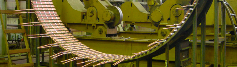

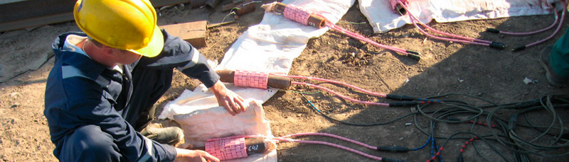

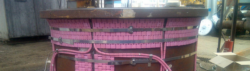

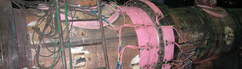

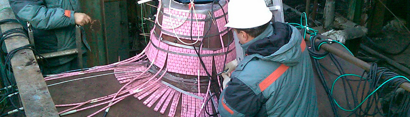

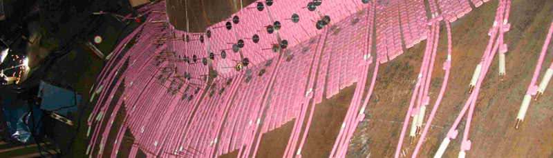

donvictorio
Сообщения: 2458
Репутация: 683
Настоящее имя: Виктор
Re: Об отпуске сварных конструкций
Сообщение donvictorio »

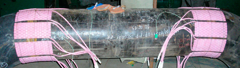

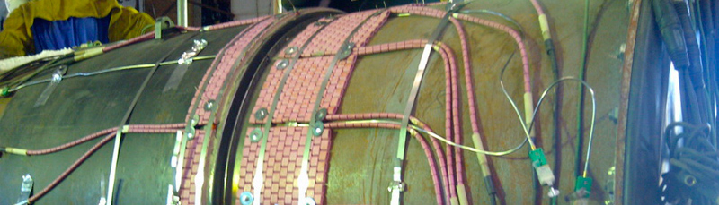

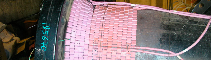

местная термообработка керамическими ковриками
3.jpg (5188 просмотров) <a class='original' href='./download/file.php?id=116946&sid=356b7ce54e69b3c253f0c76c55793315&mode=view' target=_blank>Загрузить оригинал (136.53 КБ)</a>
4.jpg (5188 просмотров) <a class='original' href='./download/file.php?id=116947&sid=356b7ce54e69b3c253f0c76c55793315&mode=view' target=_blank>Загрузить оригинал (163.94 КБ)</a>
6.jpg (5188 просмотров) <a class='original' href='./download/file.php?id=116948&sid=356b7ce54e69b3c253f0c76c55793315&mode=view' target=_blank>Загрузить оригинал (131.21 КБ)</a>
8.jpg (5188 просмотров) <a class='original' href='./download/file.php?id=116949&sid=356b7ce54e69b3c253f0c76c55793315&mode=view' target=_blank>Загрузить оригинал (143.99 КБ)</a>
11.jpg (5188 просмотров) <a class='original' href='./download/file.php?id=116950&sid=356b7ce54e69b3c253f0c76c55793315&mode=view' target=_blank>Загрузить оригинал (128.59 КБ)</a>
12.jpg (5188 просмотров) <a class='original' href='./download/file.php?id=116951&sid=356b7ce54e69b3c253f0c76c55793315&mode=view' target=_blank>Загрузить оригинал (115.33 КБ)</a>
13.jpg (5188 просмотров) <a class='original' href='./download/file.php?id=116952&sid=356b7ce54e69b3c253f0c76c55793315&mode=view' target=_blank>Загрузить оригинал (138.91 КБ)</a>
14.jpg (5188 просмотров) <a class='original' href='./download/file.php?id=116953&sid=356b7ce54e69b3c253f0c76c55793315&mode=view' target=_blank>Загрузить оригинал (137.44 КБ)</a>

дя разных металлов карта закалки-отпуска несколько разнится, но в общем - быстро нагреть - медленно остудить (повторить несколько раз, понижая температуру последующих нагревов) - отпуск, снятие напряжений и наоборот - нагреть и быстро остудить (несколько раз) - закалка (создание напряжений). имеет значение температура перехода феррит-аустенит.(около 912С)
