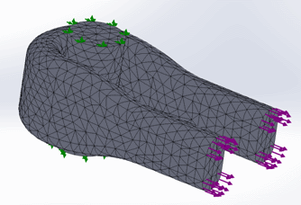

Здравствуйте. Заранее извиняюсь, если пишу не в тот раздел. Есть половинка звена цепи и палец, задана нагрузка, нужно найти напряжения в звене. Пробовал закреплять палец, нагрузку прикладывал к звену, пробовал наоборот. В обоих случаях происходит сбой программы, сообщение о возможном недостаточном закреплении. Может что подскажете.
Звено+палец.png (10730 просмотров) <a class='original' href='./download/file.php?id=116734&mode=view' target=_blank>Загрузить оригинал (22.4 КБ)</a>

Контакт между звеньями не забыли задать?

Здравствуйте, спасибо, что ответили. Контакт-касание был задан.

Звено может еще ''сползать'' с цилиндра вдоль его оси. А еще может вращаться вокруг цилиндра. Можно закрепить смещение в этих направлениях, а можно проверить коэффициент трения или свойства контакта/решателя на предмет включен ли вообще учет трения в контакте. Первое предпочтительнее.

И вообще, я бы использовал дополнительно свойство симметрии цепи относительно плоскости, перпендикулярной оси цилиндра как минимум. Ато и вообще симметрию вдоль оси цилиндра. От Вашей модели осталась бы просто четверть. Это позволило сразу бы сократить количество элементов и решить проблему смещения вдоль оси цилиндра.
