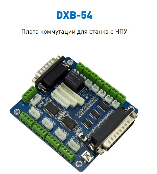

Приветствую всех! Подскажите пожалуйста. Есть плата коммутации DXB-54
54.jpg (2170 просмотров) <a class='original' href='./download/file.php?id=116337&mode=view' target=_blank>Загрузить оригинал (162.45 КБ)</a>
и схема подключения датчиков к ней
dxb54-sample1.png (2170 просмотров) <a class='original' href='./download/file.php?id=116338&mode=view' target=_blank>Загрузить оригинал (255.48 КБ)</a>
Собственно вопрос - кто-нибудь подключал по данной схеме датчики Хоум к конкретно этой плате при 12V ??
На других форумах читал, что при подключении датчиков к этой плате у народа дым от платы валит столбом т.е. платы эти горят при подключении датчиков хоума. Боюсь как бы не спалить свою. Подскажите пожалуйста, кто сталкивался: как правильно подключить ? если это вообще возможно

Что-то подсказывает, что датчики с открытым коллектором будут работать без проблем. Возможно, про пассивные сказано в связи с тем, что клеммы двухконтактные, без питания.
