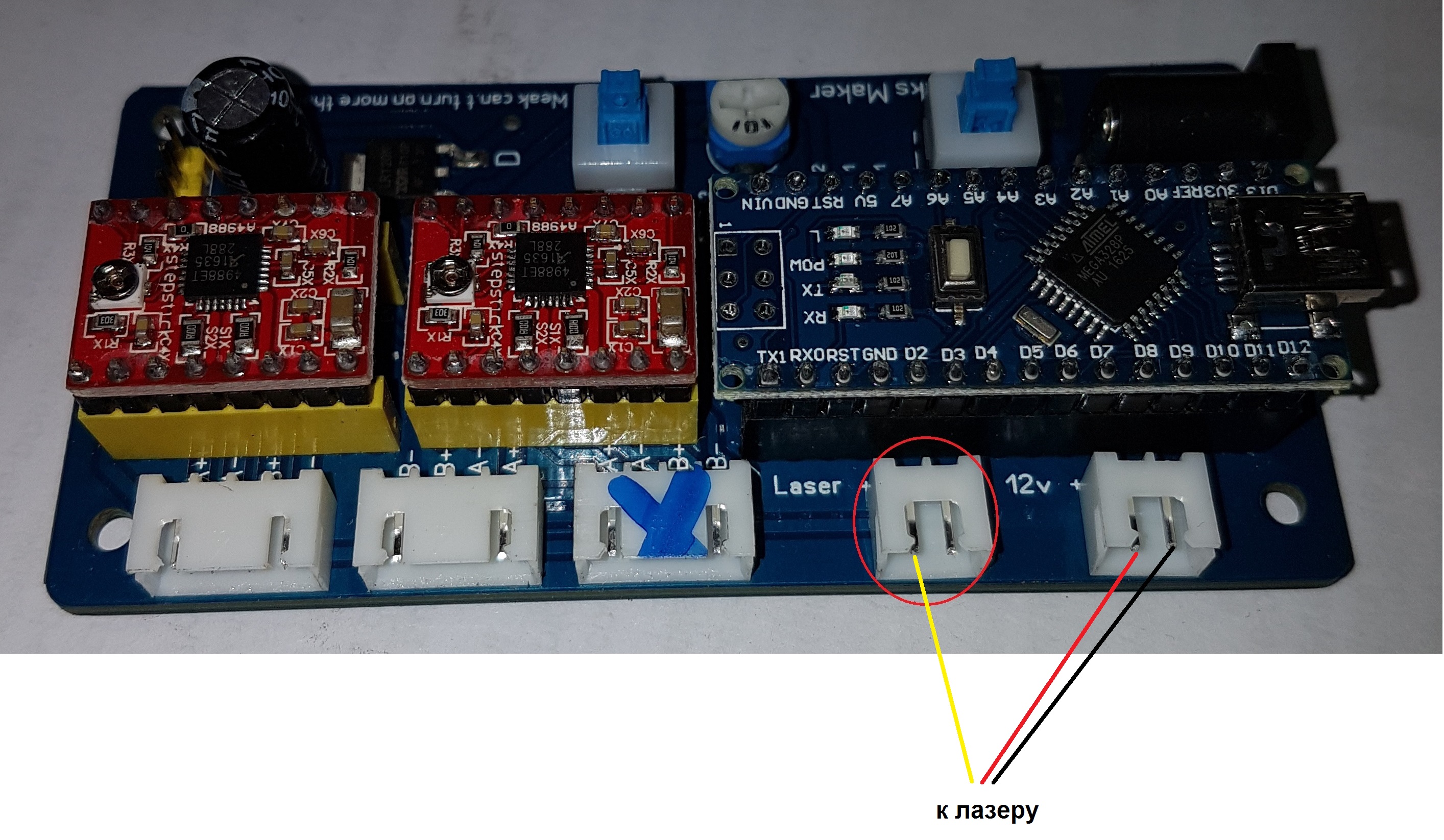

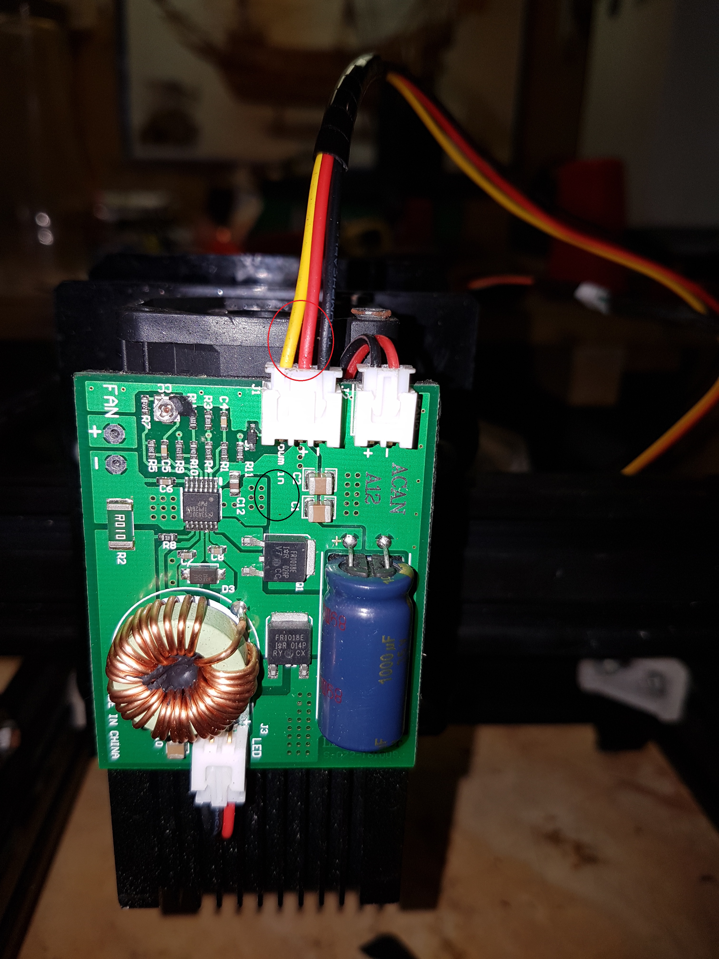

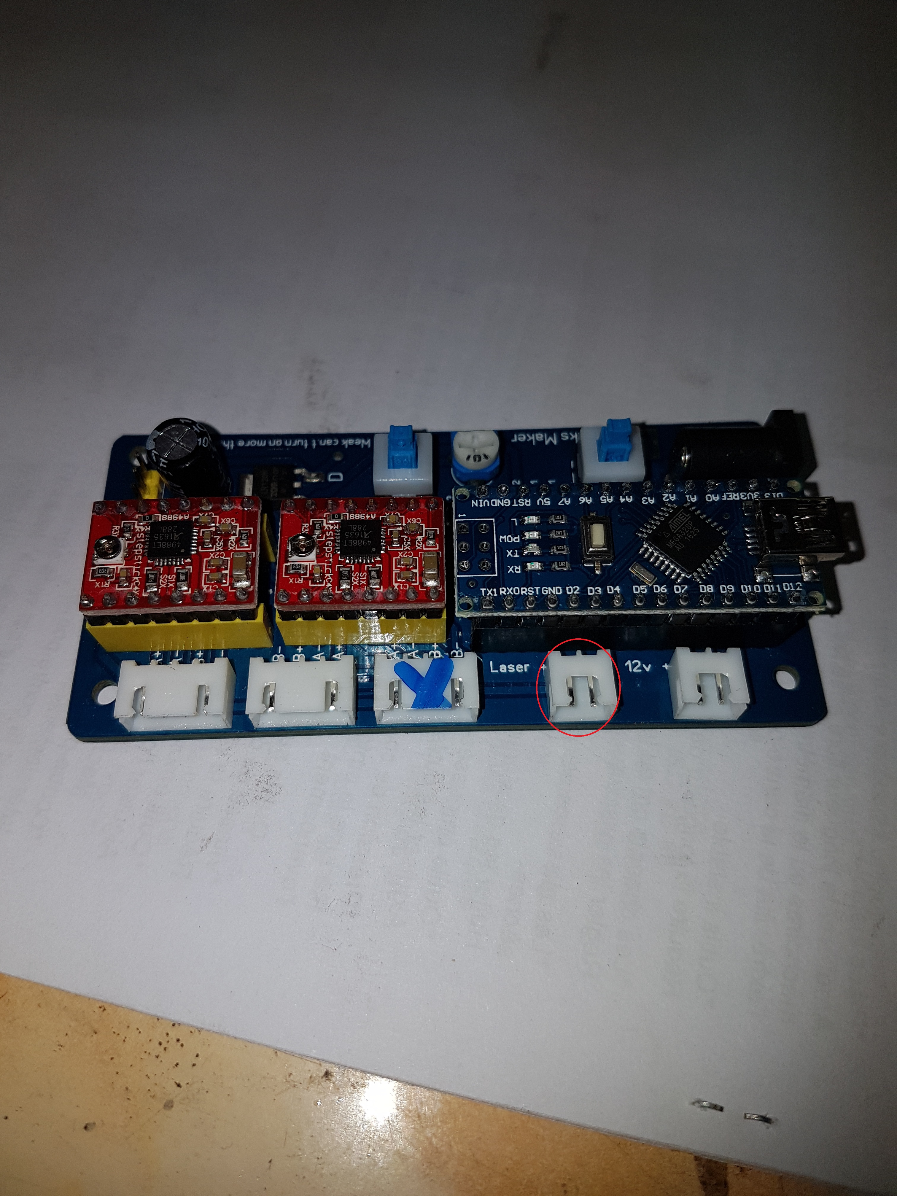

Имеется такой контроллер , с выходом на лазер два провода! На лазерном модуле - три провода! Как их подружить?

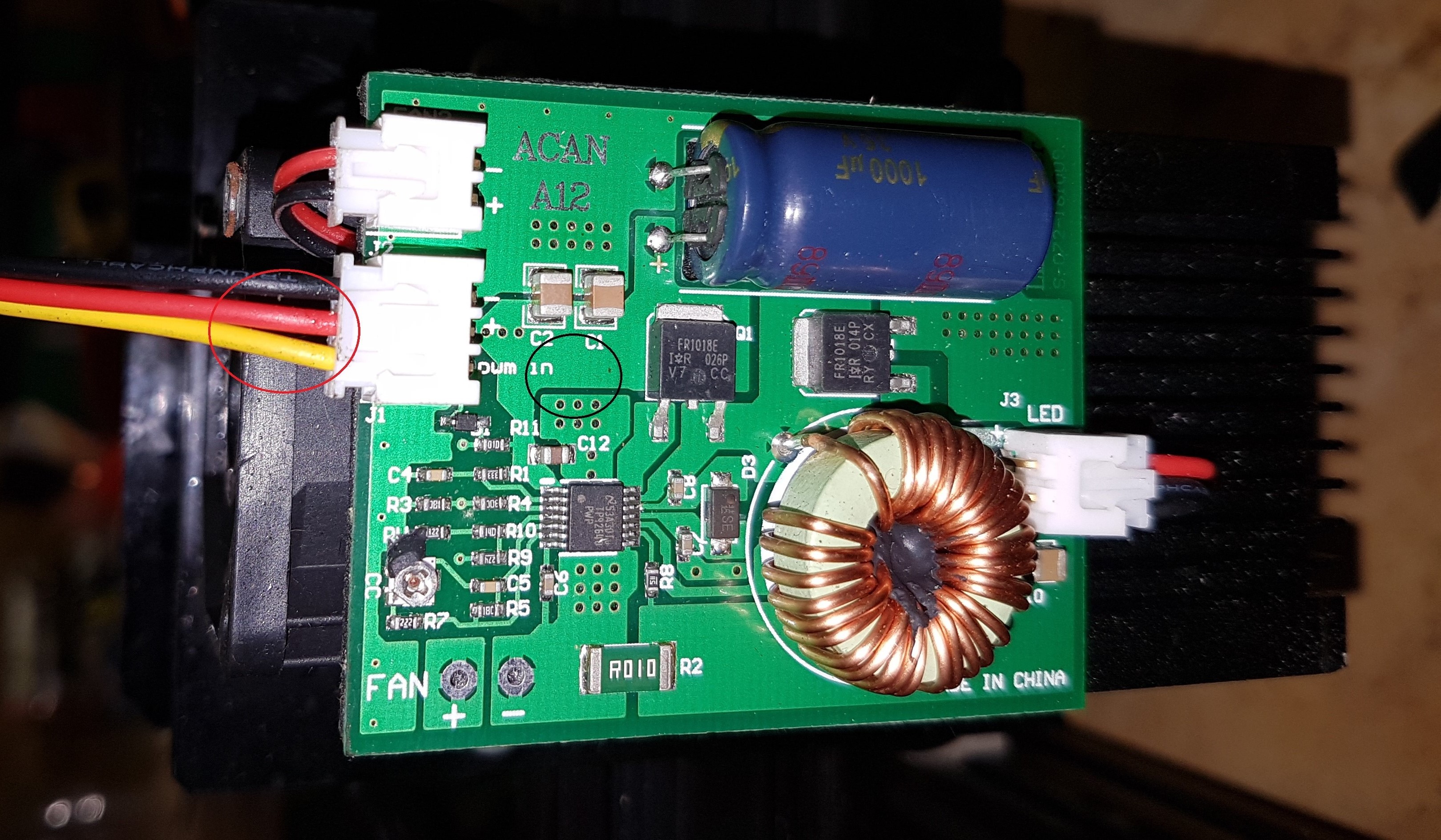

baton171 писал(а):Имеется такой контроллер , с выходом на лазер два провода! На лазерном модуле - три провода! Как их подружить?
Продублирую твои фотографии
Значится так:
Красный провод это +12 вольт
Черный провод это общий
Желтый зто PWM (управление)
лазер.jpg (2445 просмотров) <a class='original' href='./download/file.php?id=116644&mode=view' target=_blank>Загрузить оригинал (1.35 МБ)</a>
Что касается контроллера, то скорее всего вот так
контроллер.jpg (2445 просмотров) <a class='original' href='./download/file.php?id=116646&mode=view' target=_blank>Загрузить оригинал (1.14 МБ)</a>
Значится так:
Спасибо!!!
