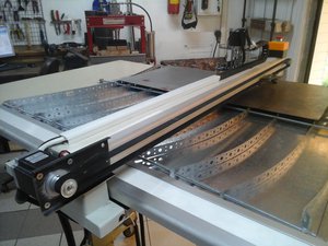

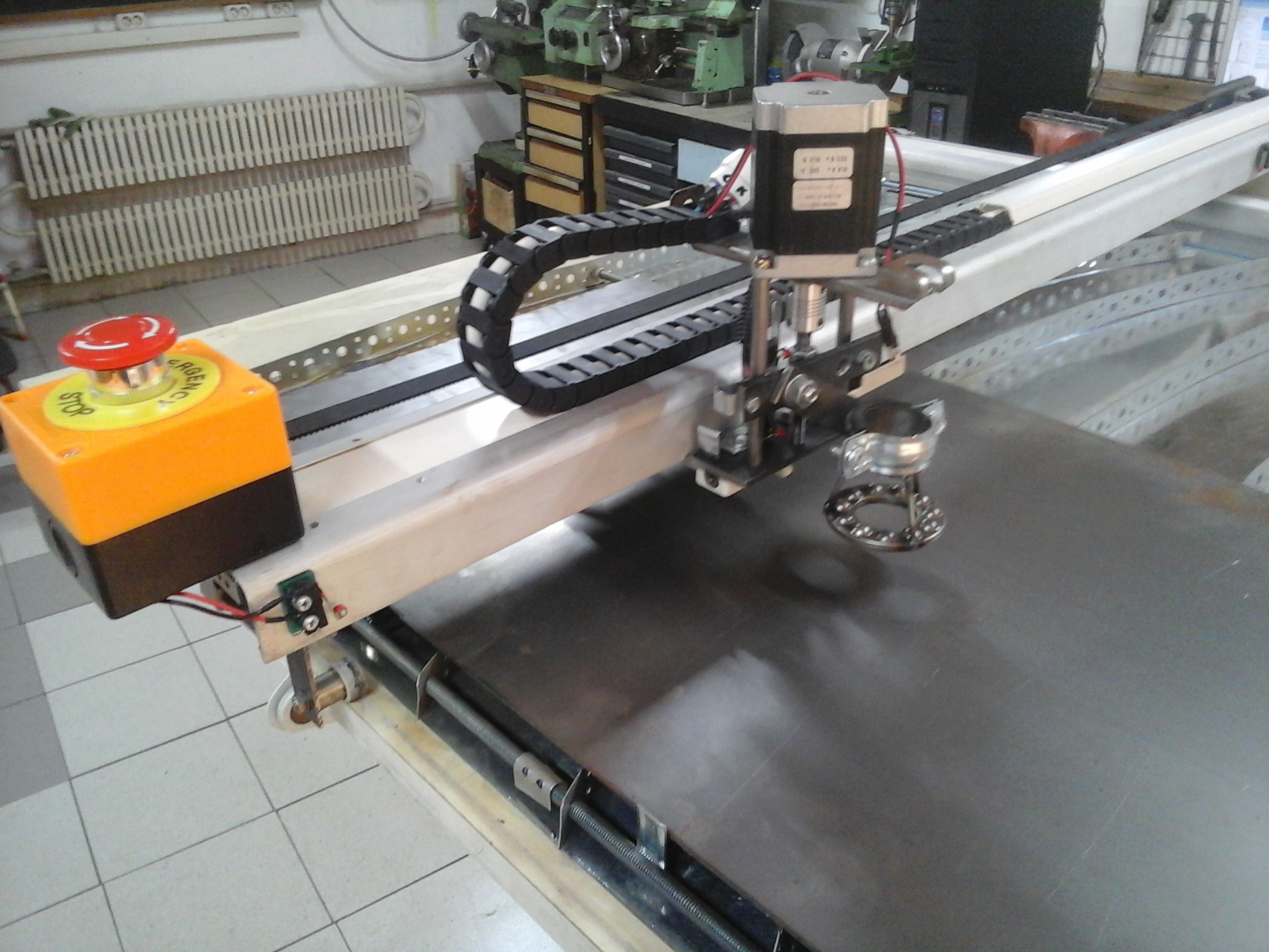

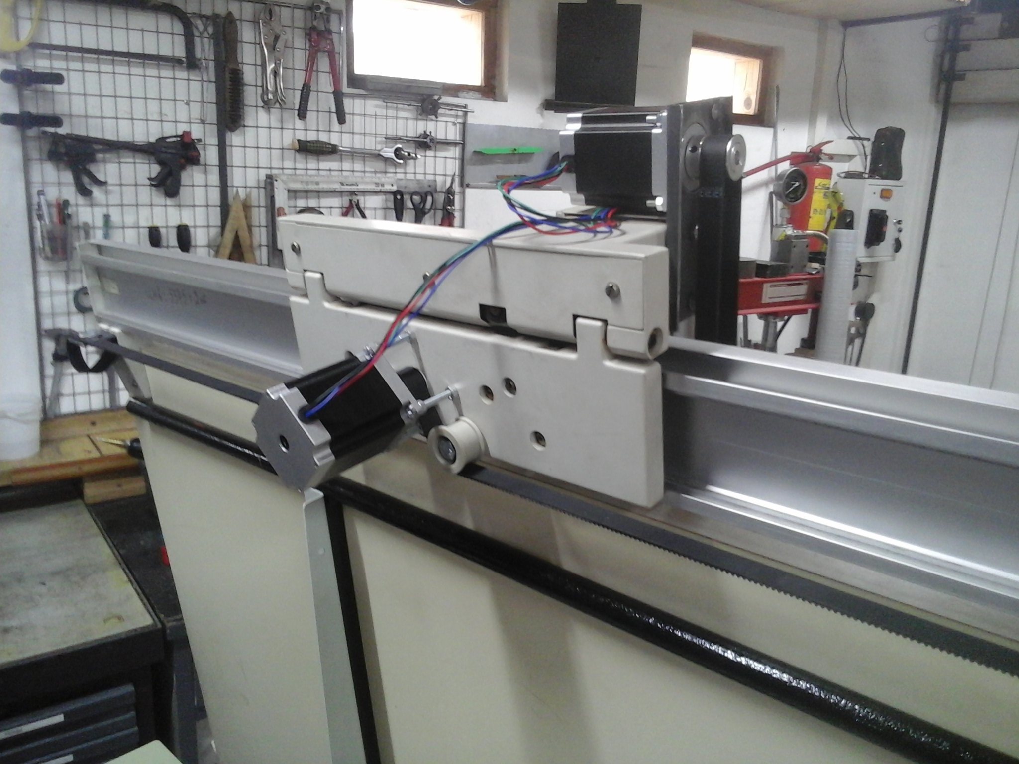

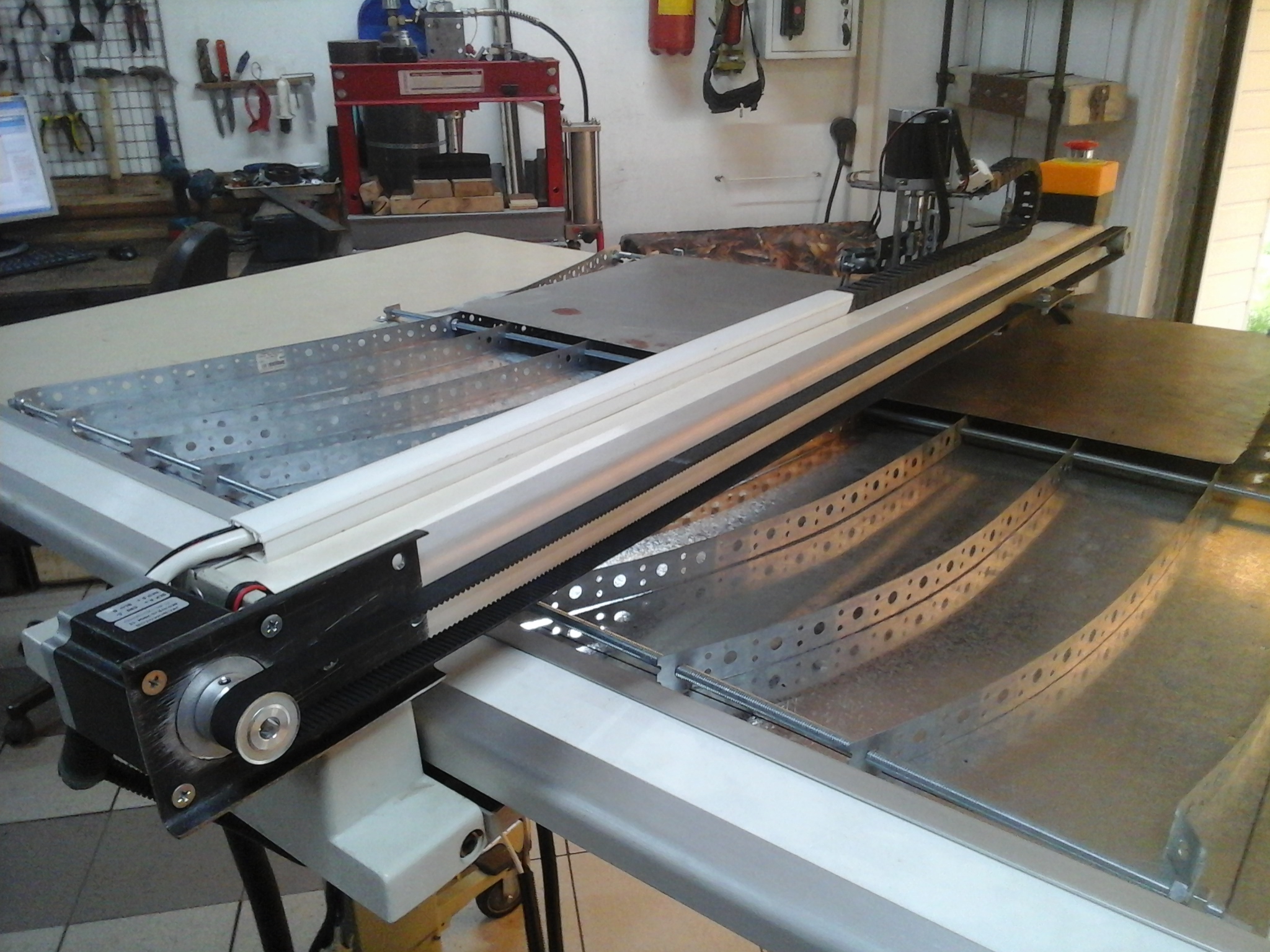

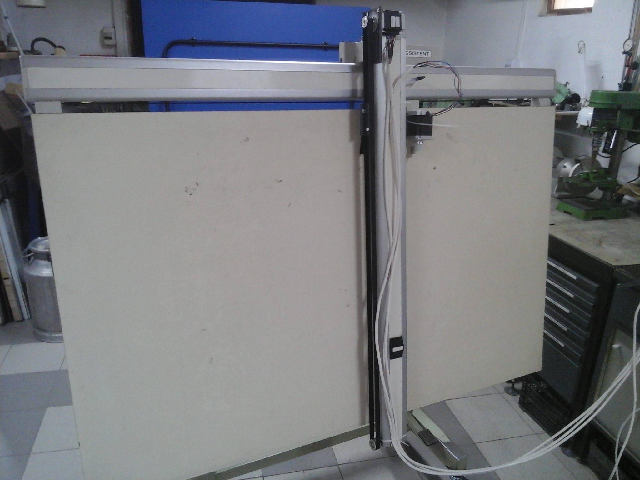

Здравствуйте товарищи!
Прошу сильно не пинать, в терминологии и практике ЧПУ только начинаю (но быстро учусь).
Описание станка, основные характеристики: Раскроечный станок, толщина реза до 6мм.
Рабочее поле:1000х1300
Обрабатываемые материалы:металл

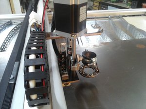

Чертежи, фото, видео станка: Основа- ГДРовский кульман. Комплект электроники с али. Ось Z пока не готова, так как надо понять возможности шагового двигателя (городить ШВП с направляющими не хочется по причине облегчения конструкции).

Вопросы:А вот вопрос следующего плана:

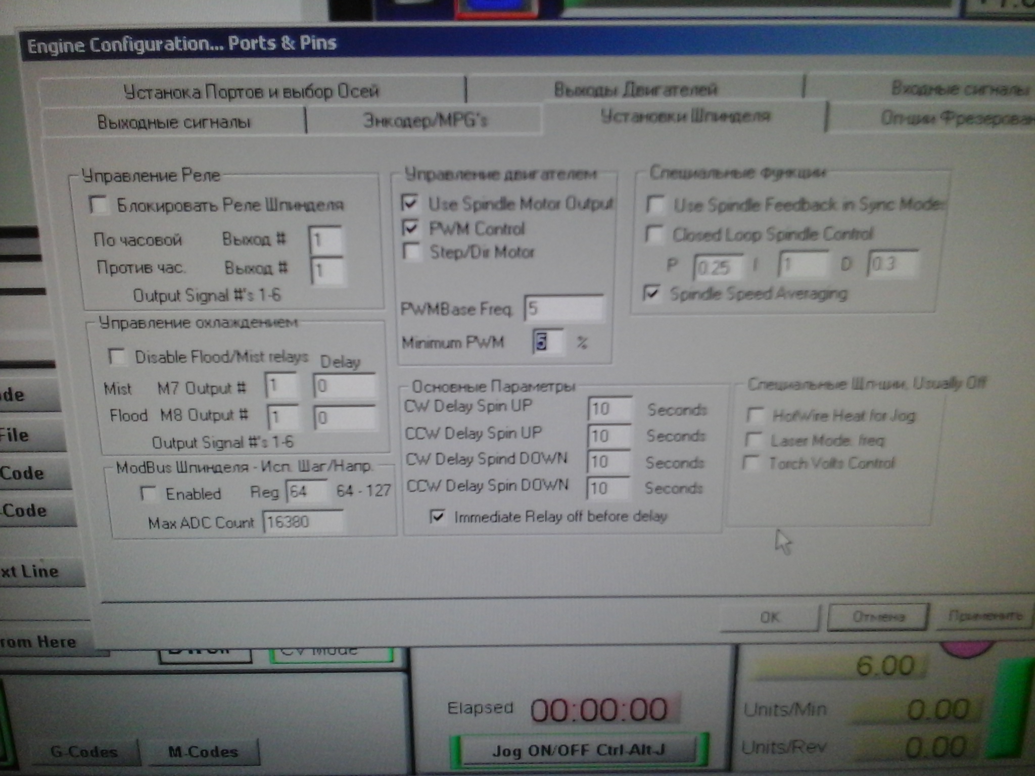

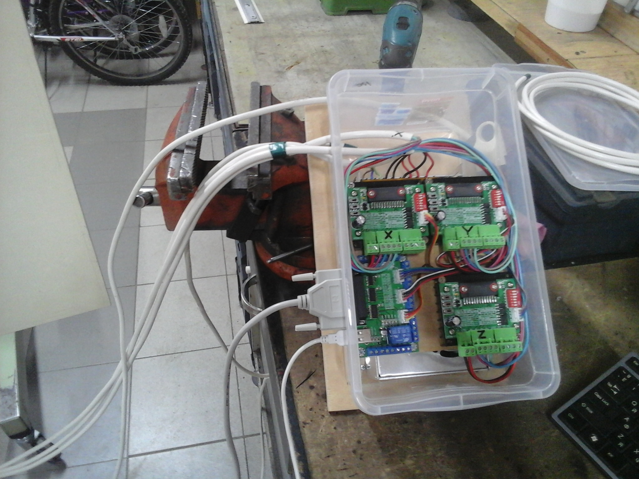

Проблема возникла при попытке подружить комп. со станком. Итак, моторы подключены к драйверам (провода 1,5мм2 х 3м.) Драйверы подключены к общей плате(не знаю как её правильно назвать) и далее через лпт и юсб к компу. Ну и питание моторов к драйверам. Запускаю комп, включаю станок (моторы вздрагивают и фиксируются), запускаю мач3 (моторы расслабляются). Далее курсорами или УП перемещаю инструмент. На драйверах загораются диоды run (причём х запускает z, z вообще не реагирует) но моторы стоят и расслабленны. Подскажите, в какую сторону бежать? Ещё раз прошу прощения за терминологию, надеюсь в целом понятно :D. Нутром чую, что истина где-то рядом, но спросить не у кого.
Не хотелось плодить возможно повторяющиеся темы, может быть плохо штудировал форум, но ответа на свой вопрос не нашёл. (
Что пробовал:запустить
Что плучилось: ничего
Что не получилось:
Ориентировочный бюджет: 12 тыс. (не считая резака). Пока ;)
Совершенству нет предела.

Настройки мача смотри.
Sun писал(а): Далее курсорами или УП перемещаю инструмент
, в смысле на экране цифры бегут, а на станке ничего никуда не двигается?

Все верно, цифры бегут станок молчит. Какие настройки хочь примерно?

Sun писал(а):Какие настройки хочь примерно?
Sun писал(а):включаю станок (моторы вздрагивают и фиксируются), запускаю мач3 (моторы расслабляются)
ENABLE проинвертировать попробовать. Вообще, выкладывайте фото настроек мака, а то ждать помощи долго будете. На форуме нехватка ясновидящих.

FLUKE писал(а):ENABLE проинвертировать попробовать.
Ага, enable был не включен. Вроде поехал станок. Благодарю на совет. Разбираюсь дальше. Буду выкладывать фото.

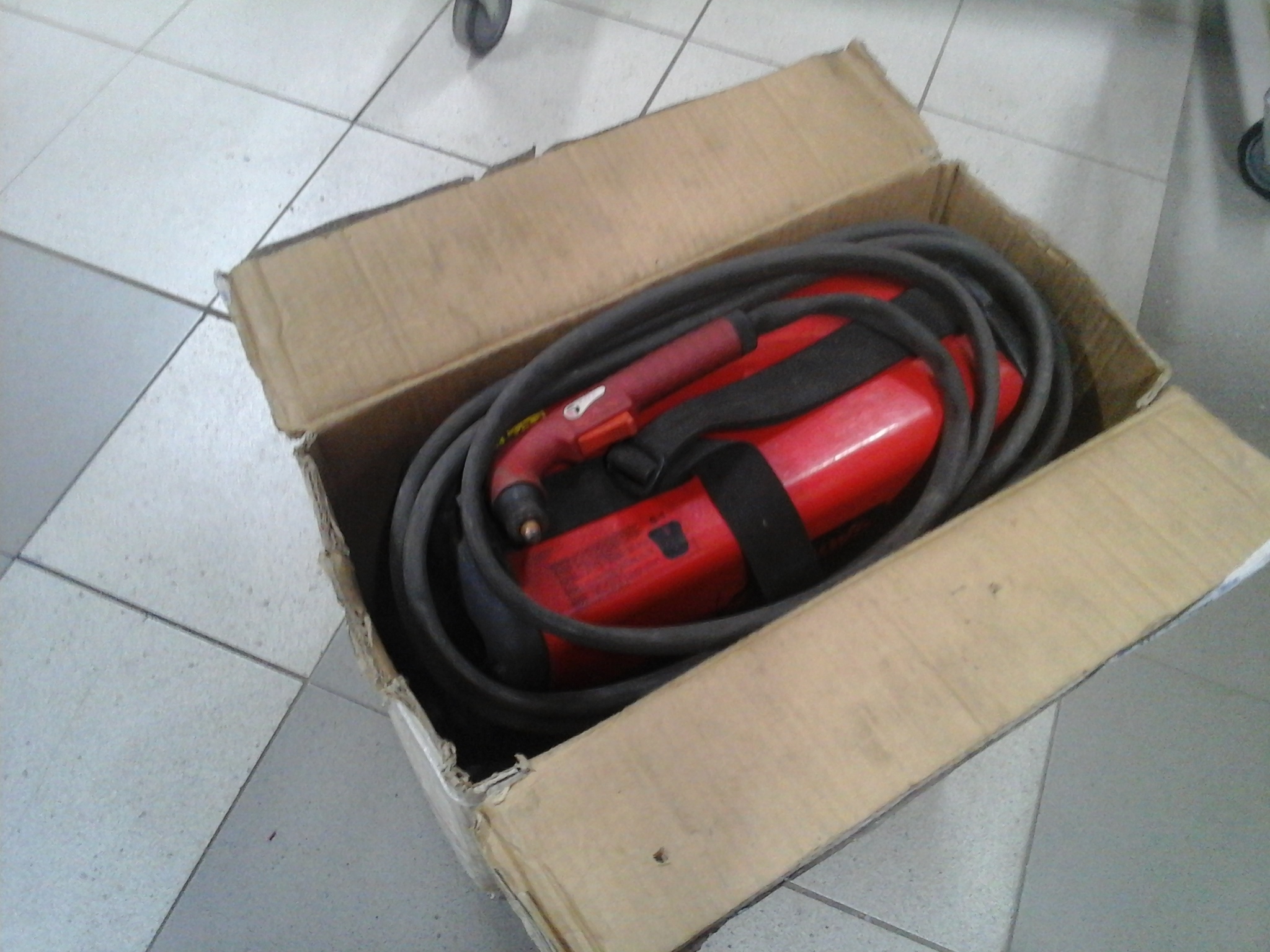

Добрый день уважаемые форумчане. Подсобрал резак до состояния "могу резать".
Кое какие несложные детали удалось вырезать. Но настраиваться (подача, зарезание, ток) ещё предстоит. Это в принципе понятно.

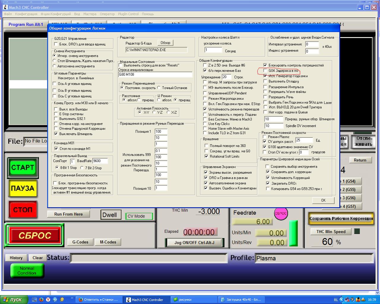

Проблемка есть, ответа на неё не нахожу. G код пишу в Sheet cam. Там же указываю время задержки на поджиг дуги. Но вот мач3 не хочет отрабатывать эту задержку. Так же в мач3 абсолютно нет отзыва на регулировки этой самой задержки.
Может кто сталкивался с нечто подобным. Буду признателен за совет.

Выкладывай G-код, Мач нормально отрабатывает задержку.
Настройки в General config - G04 Dwell in ms
G04 X2.5 - пауза 2.5 секунды

Ну вот простенький G-код:

Речь об этом?

FLUKE писал(а):Выкладывай G-код, Мач нормально отрабатывает задержку.
Большое спасибо Сергей. :good:
Ваш совет помог. При чём получается, что задержку можно задать и в маче как постоянную команду, и в G-коде, при этом время будет суммироваться. Можно варьировать. Отлично! Едем дальше. :headphones:

Лучше ни чего не суммировать, а задавать в G-коде сколько нужно. В шиткаме создать профиль под каждую толщину.
