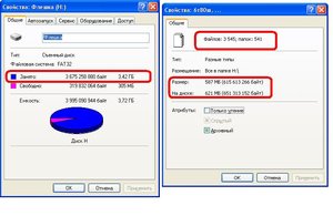

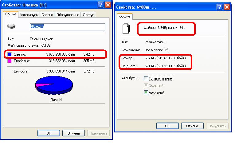

Втыкаю флешку на 4гб в Линух. Жаждю на нее записать фильм. Фильм на флешке не помещается. Стираю на флешке фильм весом 2.5гб, при этом Линух ничего не спрашивает типо стереть да/нет. Выдергиваю флешку втыкаю в винду, пытаюсь записать видик - говорит нет места.
Дергаю свойства флешки показывает что флешка размером 3.72гб, свободного места 304мб. Но когда выделяю все папки на флешке размер 600мб

Как Линух удалил файл с флешки что флешка полная, а файла нет :pssdoff:

обычно линут не удаляет файлы, а прячет из в скрытую директорию, обычно она называется .Trash-000 или как-то так. Посмотри скрытые директории. В линухе Ctrl+H - показать скрытые файлы, или ПКМ - Показать скрытые файлы.

да была така папка в винде удалил один фиг размер не изменился

Nick писал(а):обычно линут не удаляет файлы, а прячет из в скрытую директорию, обычно она называется .Trash-000 или как-то так. Посмотри скрытые директории. В линухе Ctrl+H - показать скрытые файлы, или ПКМ - Показать скрытые файлы.
При попытке правильно изъять флешку линукс будет приставать с вопросом очистить-ли корзину.
aftaev писал(а):Втыкаю флешку на 4гб в Линух. Жаждю на нее записать фильм. Фильм на флешке не помещается. Стираю на флешке фильм весом 2.5гб, при этом Линух ничего не спрашивает типо стереть да/нет. Выдергиваю флешку втыкаю в винду, пытаюсь записать видик - говорит нет места.
Нельзя просто так выдёргивать - видать линукс только успел стереть имя файла из каталога, а вернуть байты в свободные ты ему не дал.

так думкаю что когда линух удалил все в папку в своей файловой системе, винда показывала эту папку пустой. Я ее стер в винде и Линух ничего не видет.
форматирование или молоток помогут :)
