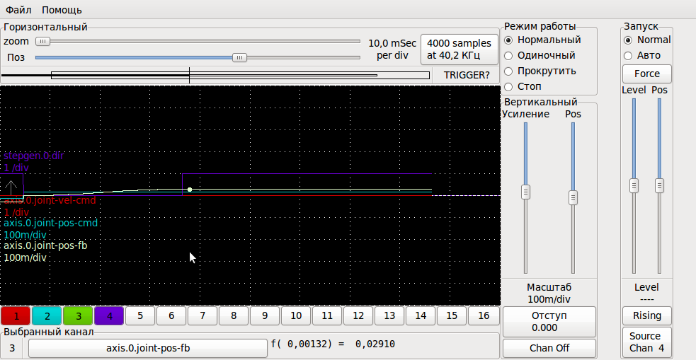

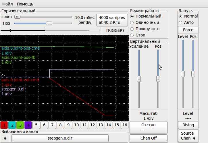

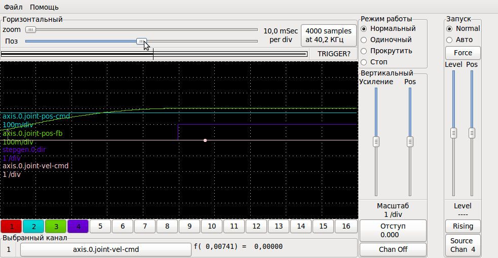

Поставил токарное железо. Прикрутили привода. Пришла пора emc2 настроить на исполнение ритуала "Разъезд по нулям" Задал малюсенькую HOME_SEARCH_VEL, HOME_LATCH_VEL ещё на порядок меньше, проверил реферрентный конечник - всё работает, поехали: запускаю emc2, включаю станок, координата Х, кнопка "Найти начало"
Ось доезжает до реферрента и отскакивает от неё с такой скоростью, что emc2 кричит "joint 0 failed", а драйвер привода зарубает питание двигателя и встаёт в позу "Error".
Уменьшаю обе *_VEL на два порядка, т.к. ждать пока привод докрутит до концевика на таких скоростях не хватит и месяца, нажимаю концевик пальцем. привод выдержал возросшую на парядок/два скорость, emc2 неуклонно "joint 0 failed".
Искурил emc2 Integrator manual в пепел. Пошарил по инету и на русском и на английском. Ничего рядом стоящего не нашёл. Полистал emc/motion/homing.c - всё верно написано.
Подскажите, где грабли?
Спасибо.
Спасибо.

Скакать он начинает после первого касания референтного концевика. Про максимальные скорости уже думал. Зажал их до одури, т.е. тоже на 2 порядка - не помогает.
Со скоростью HOME_SEARCH_VEL он едет до концевика - тут всё верно, но отскок должен быть на LATCH_VEL, которая зажата до предела, а в реальности он отскакивает на известной лишь ему скорости.
У меня сложнее привод. Двигатели - постоянники. На них работает драйвер. Драйвер отслеживает позицию движка по сигналам энкодера. А на вход просит только step/dir и питание.

Забыл добавить "home" и "home_position" у оси = 0.0 , т.е. после нахождения референта он никуда скакать не должен

Скинь свои конфиги hal+ini так проще будет
Такая ситуация только с хоумингом, в других случаях не глючит?

Re: Глючный homing или кривые руки?
Вручную оси катаются на 5+
Аварийные конечники чухает.
Простенькую программу отрабатывает.
Всё люкс. Только homing =(
Через пару минут добавлю конфиги.

А что это за компонент такой?de-signer писал(а):operator_or
И вот это зачем?de-signer писал(а):net xIndex encoder.0.index-enable <=> axis.0.index-enable
Хмм... надо пойти другим путем... попробуй записать halscope по каналам скорости и poscmd при хоуминге по оси. Может это как-то глючит твой сервопривод... По идее LinuxCNC в любом случае не должен выдавать на ось скорость больше чем установлено в конфиге.
FERROR может вылетать из-за того, что в данной системе суррогат обратной связи в виде stepgen.0.position-fb. Попробуй поставить FERROR и MIN_FERROR = 20 или еще больше.

А по какой оси он у тебя быстро ехать начинает, по X или Z?
И кстати, scale оси у тебя правильно выставлен? Получается 4000 шагов на мм, это реально так?

Причем vel_cmd = 0.0, а станок едет.
На больших скачках заметил, что отскок _от_ референта происходит при срабатывании оного, как только контакт на референте размыкается происходит наскок на референт на тоже расстояние, на какое от него отскочил. Вобщем глюк какой-то. Перешёл на управление скоростью.

А у тебя обратная связь в LinuxCNC как-то заводится или все внутри сервы? Если внутри сервы то управлять по скорости смысла особого нет.de-signer писал(а):А что если stepgen'у управлять не положением, а скоростью! Как только переключил на управление скоростью (ctrl_type=v,v) сразу всё стало на свои места. Никаких лишних движений - всё отлично.
А он и будет в одну сторону. Все эти символы => <= <=> hal вообще игнорирует, они нужны только для удобного чтенияde-signer писал(а):Линк должен быть в одну сторону. Я с системой в целом до конца не разобрался. Понял только ключевые моменты. Поэтому не трогаю то, что работает =)
Может не правильно настроен энкодер...de-signer писал(а):Причем vel_cmd = 0.0, а станок едет.
Прикольно, ты научился писать свои компоненты до того как изучил halde-signer писал(а):Это самописный компонент. Я потом узнал, что он в hal уже есть, просто не стал менять конфиг.
А до референта он едет, чтобы индексную метку в нужном месте найти. Она же появляется раз на 1 поворот осиde-signer писал(а):Первый вопрос вслух: "А нах ты до реферрета ездил?! Сразу бы значок нарисовал" =(
Опиши еще раз процедуру хоуминга, и когда станок начинает быстро ехать до индексной метки или после?
