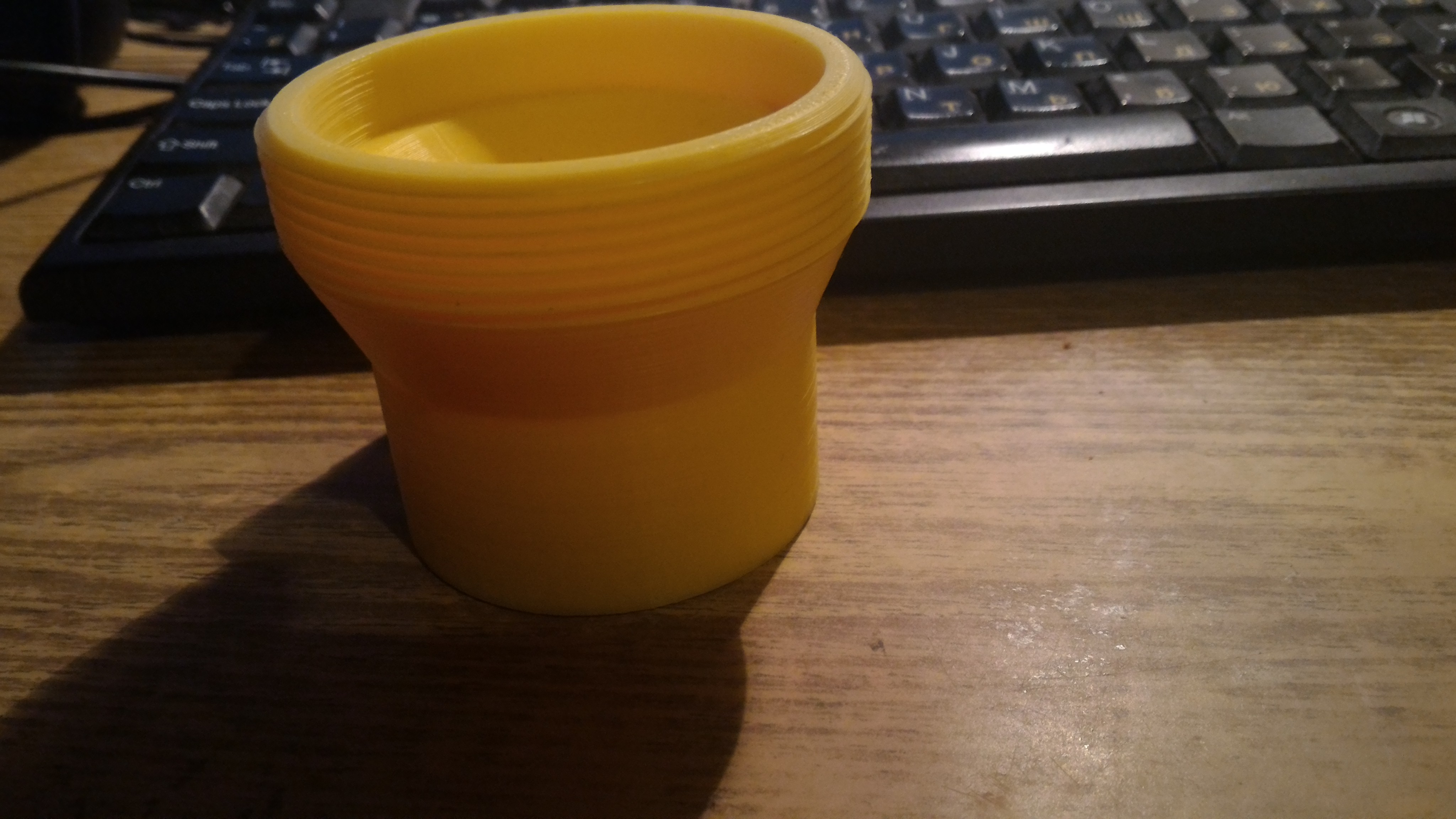

Кстати, вот какие детальки получаются
Внутри боковой стенки по спирали канал, т.е. 2 боковых отверстия внутри соединены, длинна канала примерно 65см (5 витков). Резьбу принтер тоже сам сделал, резьба М68х2. Печатал полностью без поддержек(чтоб в канале ничего не навыращивал, ибо вычистить потом это будет просто нереально, да и ненужны в такой детали поддержки(дорисовал пару элементов(около входов внутреннего канала) чтоб небыло плоских нависающих частей у детали и порядок))
P_20170711_214501.jpg (8026 просмотров) <a class='original' href='./download/file.php?id=115845&sid=f2b353084104a99fcd37e7ac82d3db0b&mode=view' target=_blank>Загрузить оригинал (1.14 МБ)</a>
P_20170711_214518.jpg (8026 просмотров) <a class='original' href='./download/file.php?id=115846&sid=f2b353084104a99fcd37e7ac82d3db0b&mode=view' target=_blank>Загрузить оригинал (1.14 МБ)</a>
Вот так выглядет сечение модели этой детали (для наглядности все линии(включая внутренние) сделал видимыми(пунктирные ели видимыми отображались))
Screenshot_2.png (8026 просмотров) <a class='original' href='./download/file.php?id=115853&sid=f2b353084104a99fcd37e7ac82d3db0b&mode=view' target=_blank>Загрузить оригинал (159.76 КБ)</a>
Для чего сия деталь - не знаю, попросил напечатать знакомый, говорит чтото там для макаронного производства, хотят потестировать прежде чем заказывать металлический вариант, внутри будет шнек чтото (поидеи тесто) протаскивать - всё что знаю про данный девайс.
Както так печатает принтер с порванный в 2х местах ремнём
