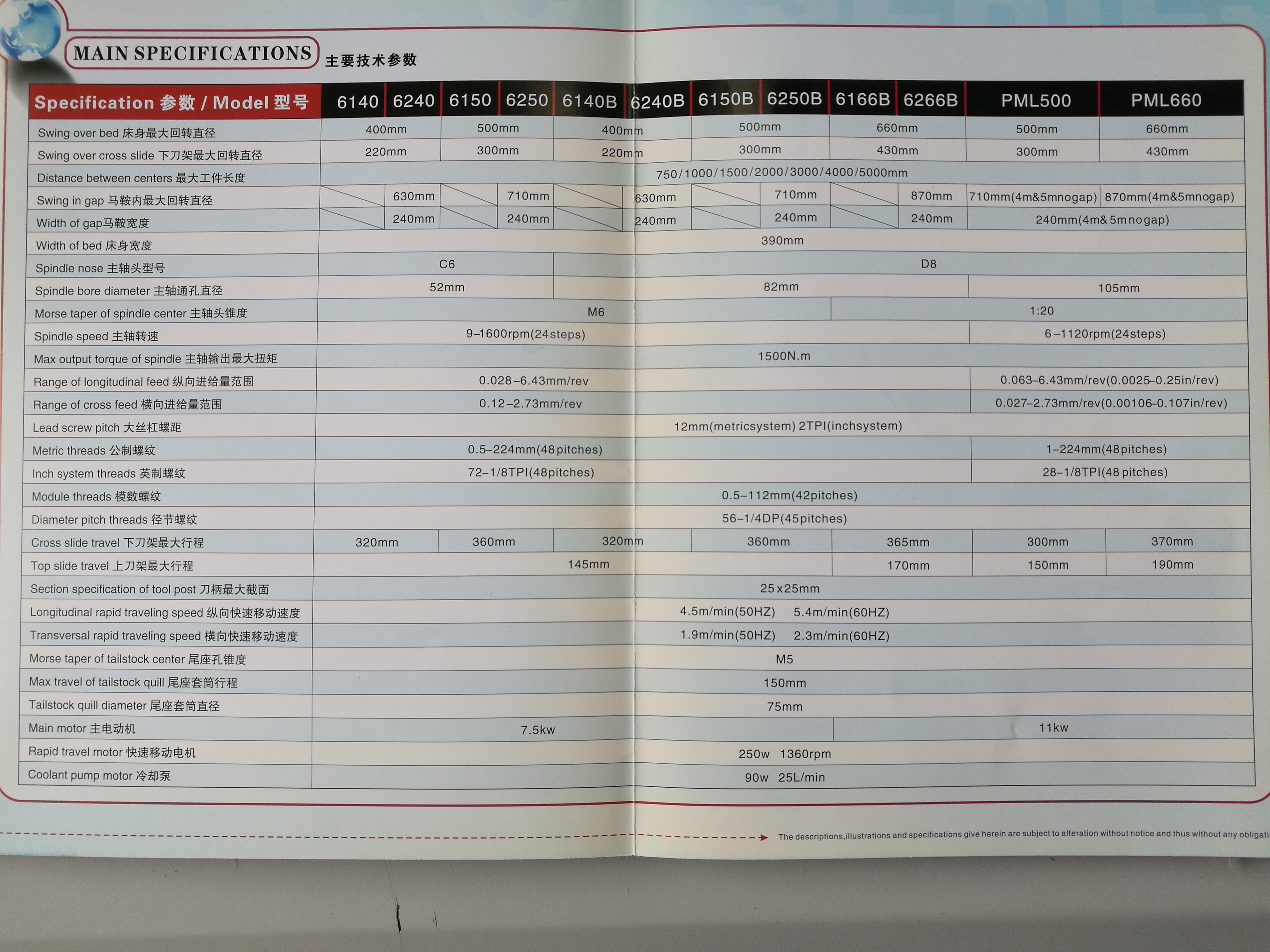

Привет, столкнулся с таким облозначением:
spindle nose С6
spindle nose D8
что это такое, не могу понять. В чем различия?

Аналог 16К20 - CY6140. CY6240.jpg (2988 просмотров) <a class='original' href='./download/file.php?id=115741&mode=view' target=_blank>Загрузить оригинал (7.05 МБ)</a>
Возможно таблица поможет.

В общем.
C6-крепление патрона по DIN 55027. D8 - крепление по DIN 55029, крепление разные. Цифра это конус, значит 6 - это конус.
Сам спросил, сам ответил. Кому надо, в нете картинки есть.
