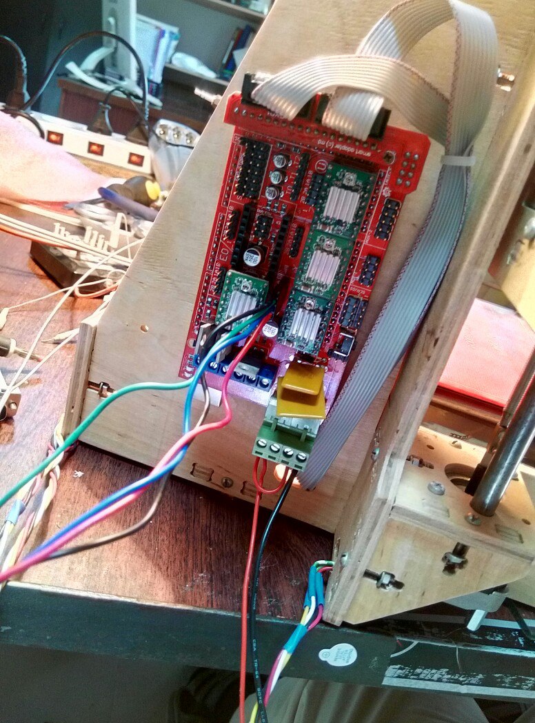

Проблема такова. Драйвера а4988, делитель шага 1/16. Движки проворачиваются только в одну сторону. Если подключение на плате перевернуть на 180 градусов, то двигаются только в противоположную сторону. Обратно двигатель как бы собирается делать оборот, но не делает. Питание от компьютерного БП 300W. По всем осям одно и тоже. Без делителя двигатели не проворачиваются не в одну сторону. В прошивке проход отображается в две стороны. Движки sonceboz 6540-13 / NEMA 17. Конфигурация по умолчанию. Что может быть??

Обычно, если шаговый двигатель работает только в одну сторону, значит не переключается сигнал на входе Dir драйвера ШД. На каком контроллере собрана система? Фото пожалуйста! Скорее всего в прошивке не те ноги прописаны на Dir.Sinopsis писал(а):Проблема такова. Драйвера а4988, делитель шага 1/16. Движки проворачиваются только в одну сторону. Если подключение на плате перевернуть на 180 градусов, то двигаются только в противоположную сторону. Обратно двигатель как бы собирается делать оборот, но не делает. Питание от компьютерного БП 300W. По всем осям одно и тоже. Без делителя двигатели не проворачиваются не в одну сторону. В прошивке проход отображается в две стороны. Движки sonceboz 6540-13 / NEMA 17. Конфигурация по умолчанию. Что может быть??

Если через меню выбрать возврат в нулевую точку, то двигатели начинают вращать в обе стороны.

Попробуй залить другую прошивку. И лимиты посмотри...Sinopsis писал(а):Если через меню выбрать возврат в нулевую точку, то двигатели начинают вращать в обе стороны.

Это из-за концевика.
В прошивке нужно поправить пару значений.
Посмотрите у меня в первом посту что нужно сделать, чтобы двигателя ехали в отрицательную сторону
В строке для начинающих.
(там есть и прошивки - MARLIN)
