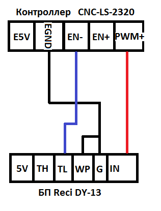

StepDir 5030B, устанавливаю трубку Lesea F4 и к ней блок питания Reci DY-13
Рабочее поле:
500x300
Обрабатываемые материалы:
Планируется раскрой фанеры
Вопросы:
Не получается запустить лазер, если разъем PWM+ подключен к выходу IN на блоке питания. Если PWM+ Отключить от блока питания - лазер отлично запускается, но как я понимаю работает всегда на 100% мощности, мощность не регулируется.
Что пробовал:
При подключенном PWM+ к разделу IN лазер не реагирует на нажатие клавиши Лазер, так же лазер не запускается при нажатии кнопки тест на самом БП. Если же контакт PWM+ отключить от блока питания, лазер включается и с клавиши лазер и с клавиши тест на самом БП. Индикация сигнальных ламп идентичная.
Основной вопрос - что делать :D Всю голову сломал.
Схема подключения
Схема подключения

niksooon
Сообщения: 2008
Репутация: 1207
Откуда: Кашира
Re: Лазерный станок по фанере 500х300 100Ватт проблема с лаз
Сообщение niksooon »
думаете прям у всех есть контроллер cnc ls 2329 чтоб вам однозначный ответ дать? попробуйте различные комбинации подключения между клеммами TL TH EN+ EN-
