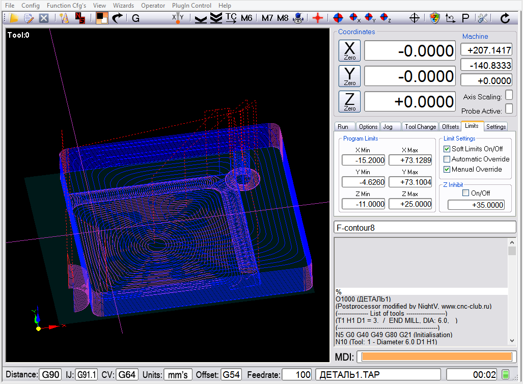

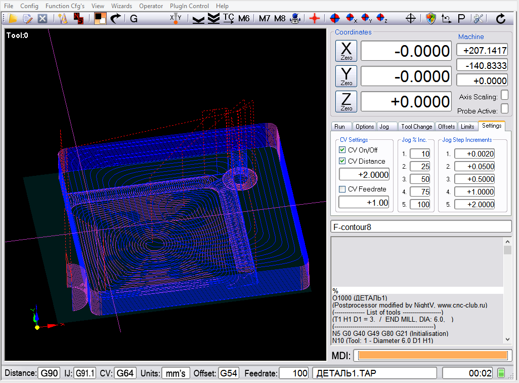

В этой теме разговор пойдет о замечательном скринсете для работы с Mach3. Называется он, как и понятно из названия темы, Mach3 2010 Screenset.
Не реклама, а чисто из любопытства http://www.thecncwoodworker.com/2010.html
Скринсет платный, но помех по нахождению возникнуть не должно.

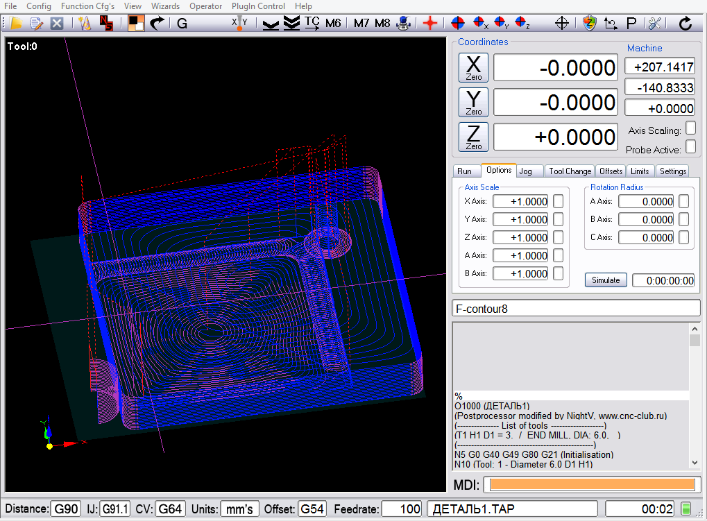

Screenshot - 25.02.2016 , 17_32_32.png (10828 просмотров) <a class='original' href='./download/file.php?id=73288&mode=view' target=_blank>Загрузить оригинал (111.19 КБ)</a>

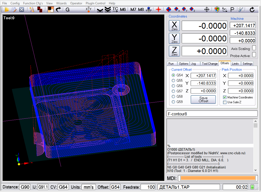

Скринсет англоязычный и за время его использования затруднений по тем или иным терминам не возникало. Все то, что и в стандартном, но на мой взгляд оформлено очень не плохо. Развитая система закладок позволяет быстро выбрать нужную опцию. Самые используемые настройки всегда на виду. Да и после первой настройки я уже второй год пользуюсь всего только некоторыми кнопками. А именно: загрузить и выполнить.

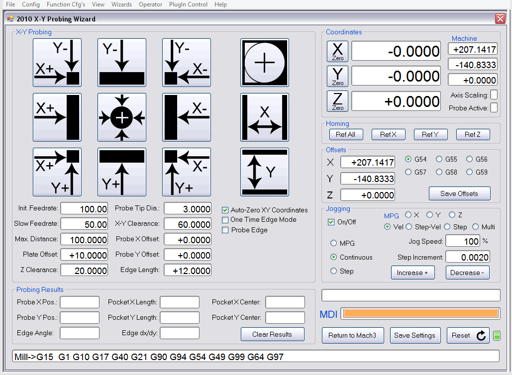

Очень удачно реализован интерфейс для работы с датчиком Probe.
Screenshot - 25.02.2016 , 17_30_13.png (10828 просмотров) <a class='original' href='./download/file.php?id=73287&mode=view' target=_blank>Загрузить оригинал (79.59 КБ)</a>
Скажу сразу, что все скрипты работают корректно. Моим "ренишоу" всегда фреза была, но хотелось опробовать и центроискатель от Verser . Проблем по нахождению центра и края заготовки не было, но на первых порах следует попробовать.
Также и нахождение верха заготовки и автоматического обнуления. Присутствует для этого два режима. В общем закладки можно полистать и глянуть какие на них функции находятся. Это все лирика. Кто захочет разберется.
По установке и настройке данного скринсета есть подробный мануал от автора на английском языке. Для себя я делал машинный перевод. В принципе понятно.

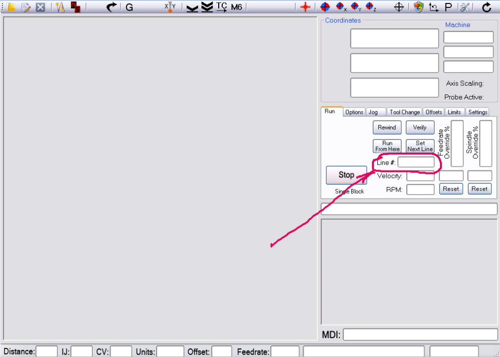

Так, как я часто режу объемные рельефы а строка с нумерацией строк G-кода не вмещала в себя все цифры, то я ее слегка удлинил.
Screenshot - 25.02.2016 , 17_56_14.png (10828 просмотров) <a class='original' href='./download/file.php?id=73298&mode=view' target=_blank>Загрузить оригинал (151.97 КБ)</a>
Ниже ссылка на скачивание этого файла. Просто в каталоге Mach3/Bitmaps/2010 подменить файл картинки, а в каталоге Mach3 - заменить файл с расширением .set ( старые можно предварительно сохранить).
