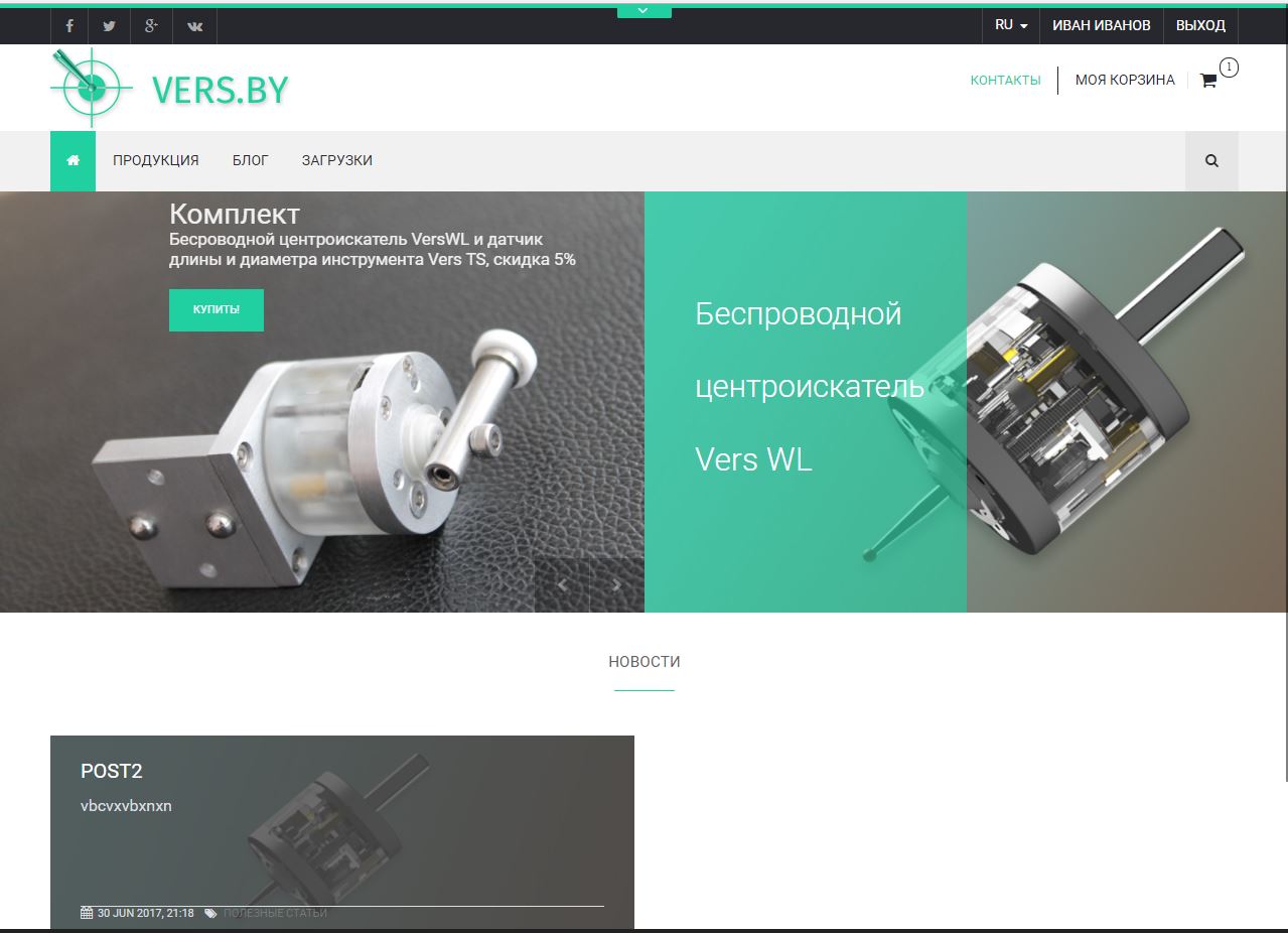

Да, если в составе будет еще и центроискатель. К концу месяца планирую наконец запустить сайт, скидки будут формироваться автоматически в зависимости от суммы заказа.
черновой_home.JPG (2648 просмотров) <a class='original' href='./download/file.php?id=115574&mode=view' target=_blank>Загрузить оригинал (101.48 КБ)</a>
