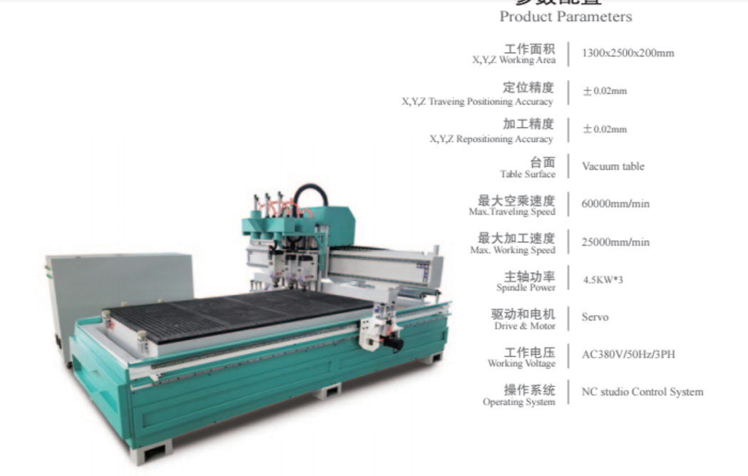

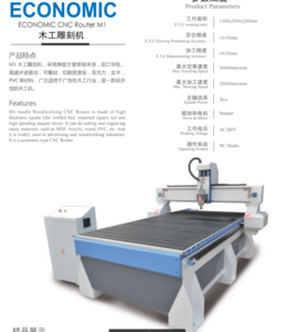

Задача стоит "простая" купить набор станков, чтобы делать гардеробы стеллажи и прочее и по возможности исключить человеческий фактор или свести его к одному двум вменяемым пацанам включая меня :)
Ибо остальные вокруг не совсем люди в нашем понимании.
Соответственно выбор у меня пал на CNC роутер, что бы на нем и кроить и сверлить в пласть под скрытый эксцентрик, петли и т.д. Торцевое сверление интересная машинка с лазерным сканером. Ну и обклейка торцов полуавтомат.
Есть опыт работы с мебелью - но с массивом. Ну и опыт работы со станками в принципе... Соответственно вопросы у меня такие первые:
1. Из прочитанного-просмотренного понимаю, что нужен жертвенный стол. Не могу найти ответа, нужен ли тогда вакуумный стол?
Если нужен, то не понимаю как он присасывает детали через жертвенный стол, а если не нужен то как держатся маленькие части при фрезеровании?
2. Нужно ли на фрезерном ЧПУ иметь много голов сверления под каждый диаметр отверстия и резки,
или достаточно одной которой кроят и разный диаметр отверстий делается уже круговыми движениями этого единственного сверла?
Если можно и так и так, то велика ли разница в функционале-качестве так же как и разница в цене ?
3. Какие критически важные характеристики станка нужно учесть при покупке?
Всем большое спасибо кто откликнется.

Robinzone писал(а):Если нужен, то не понимаю как он присасывает детали через жертвенный стол
в жертвенном на самом станке насверлите отверстий по координатам отверстий подсоса. Вообще вакуумный стол не для таких уж мелких деталей.
Robinzone писал(а):2. Нужно ли на фрезерном ЧПУ иметь много голов сверления под каждый диаметр отверстия и резки,
есть шпиндели с автосменой инструмента. Вообще у вас скорее всего получится обойтись одним инструментом на всю программу.
