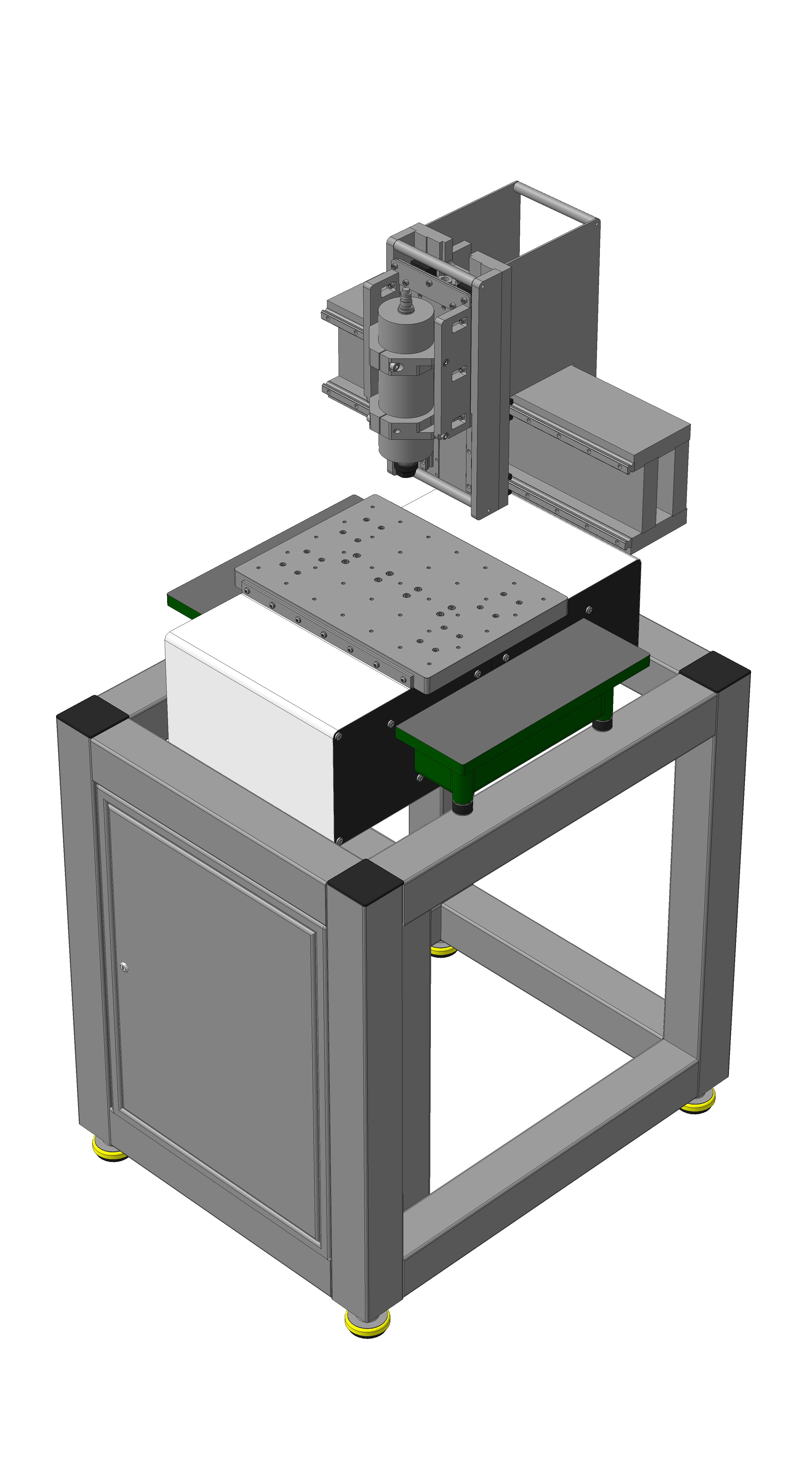

Удлиннил подставку для того чтобы стружка с кожуха падала не на трубу, а в проем. убрал виброопоры, заменив их просто резиновыми подушками , что бы увеличить устойчивость и снизить центр тяжести. Попробовал взять идею оси Z у Максима, но выглядит все это как то слишком громоздко для такого маленького станка, наверно стоит упростить конструкцию. Применил обрезанное крепление гайки швп, для уменьшения толщины оси Z, так как в габаритах плиты это очень критично.

Конструкция постепенно приобретает форму. привод будет ременный, место под двигатели сделал с запасом, ставь хоть шд, хоть сервы на 400w. Надо проработать портал, он пока в процессе, и додумать грамотное крепление привода Z сбоку от защиты. Кожухи приводов идентичные, моторамы скорее всего тоже будут одинаковые.

Ты же понимаешь что вся нагрузка оси Z ляжет на 6 винтов и четыре уха, не думал сделать не 4 уха а сплошную площадку?

про уши я давно говорил, лучше сплошной полоской делать, всеравно это материал выбрасывается, а так хоть пару лишних болтов закрутить можно будет.

Ну болтов там не 6 а 8, у этих ушей есть как минимум 2 предназначения, во первых они позволяют прикрутить боковины защиты, во вторых между ними удобно крепить и натягивать ленту портала. К тому же уши эти не такие уж и маленькие, в принципе позволяют даже применить болты м8.

смысл в том чтоб лента под плитой проходила.

да что там не понятно, вся Зет висит на ушах так как там паз под защиту, а сплошная полоска датст больше площади соприкосновения.
Re: По мотивам станка на поверочной плите 400Х300Х130
Воот кто понял смысл. Главный смысл это прикрутить боковины защиты из нержи и прикрутить их хорошо поскольку они хорошо работают ребрами плиты Z
Lafayette, а нужна она там эта площадь? Что она даст по факту? А вот ребра для длинной и тонкой плиты дают реальную пользу.

даст она большую жёсткость соеденения
Там и с ушами далеко не самое слабое место. Потому этим местом можно немного пожертвовать в пользу более нуждающихся в жесткости мест.

да пойми ты, что вся нагрузка с оси пойдёт не на каретки балки, а сначала на эти уши
Я все понимаю но согнуть эти до видимых индикатором деформаций я не смог а вот плиту Z без ребер согнуть не проблема.
