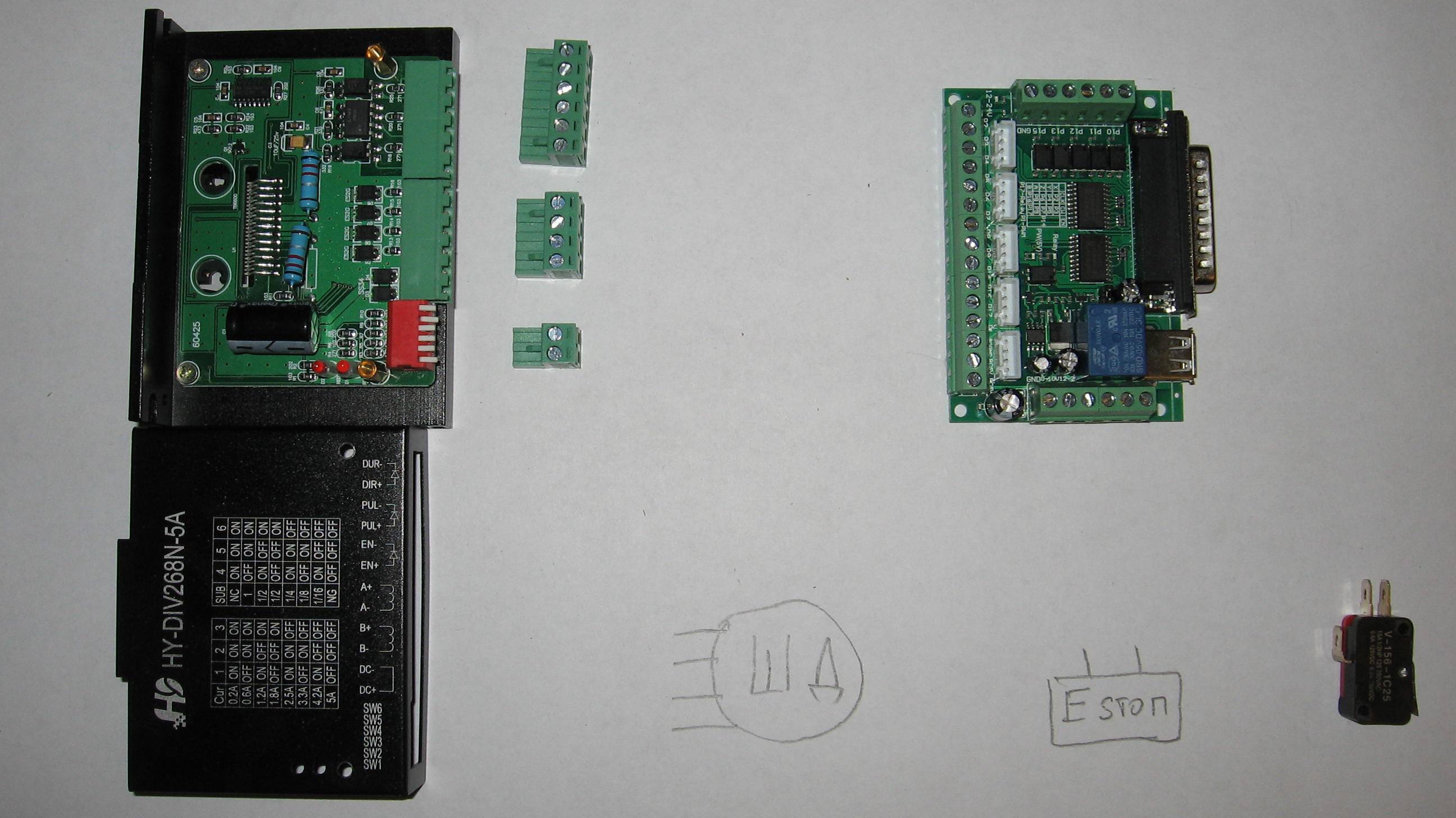

Железяка получилась вот такая
IMG_1405.JPG (5312 просмотров) <a class='original' href='./download/file.php?id=115313&mode=view' target=_blank>Загрузить оригинал (440.05 КБ)</a>
IMG_1372.JPG (5539 просмотров) <a class='original' href='./download/file.php?id=114169&mode=view' target=_blank>Загрузить оригинал (338.81 КБ)</a>
Всем здравствуйте. Подскажите динозавру как всё это вместе соединить??? :thinking:

dinozavr писал(а):Подскажите динозавру как всё это вместе соединить??? :thinking:
Об этом знает Yandex ибо информация очень секретная! Вот по блату, из секретного хранилища, практически рукописная копия.
schema CNC.jpg (5522 просмотра) <a class='original' href='./download/file.php?id=114190&mode=view' target=_blank>Загрузить оригинал (2.74 МБ)</a>

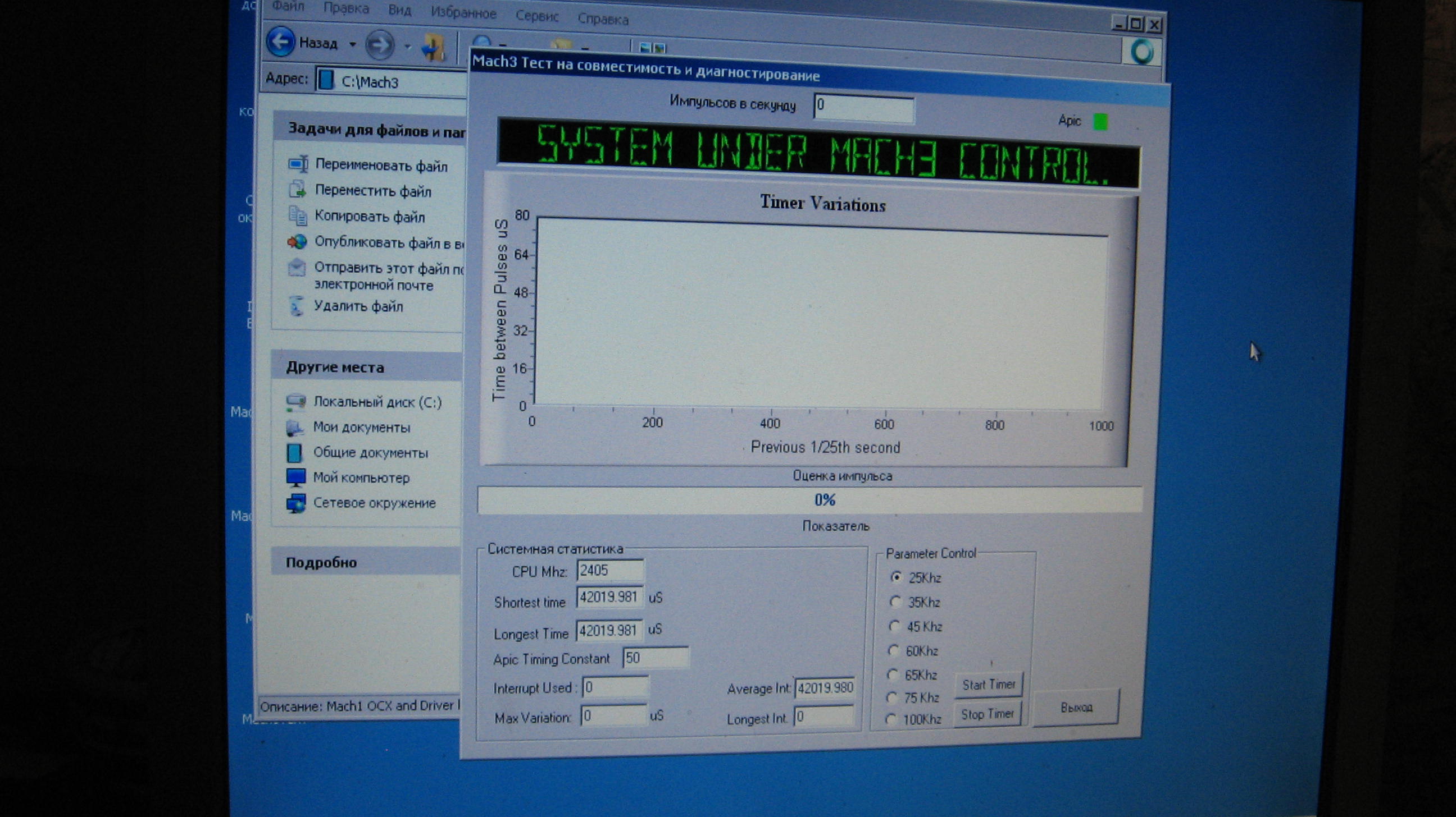

Подключил всё через лпт. Всё равно ничего не работает :cry: Виндос у меня хр2008 переустановил его как стандартный комп. Мач установил,перезагрузил. При тестировании драйвера мача выдаёт вот такое. вин 32, порт вот с таким адресом. Подключено вот так по схеме которая выше в теме. Кнопка естоп не собрана пока что. Нету её ещё. Вынул провод естоп, моторы встали в зацепление, рукой не провернёш. Но ничего не движется при управлении из мача :cry: такое ощущение, что мач не видит контроллер этот что ли.. Подскажите, что может быть??? :thinking:

а мач контроллер и не увидит, нет там таких у него взаимоотношений. он просто шлёт в LPT сигналы и ждёт с LPT тоже какие-то сигналы. а что там, за LPT - мач не в курсах. пины там настраиваются, в маче. к какому что подведено, может там потыркать?

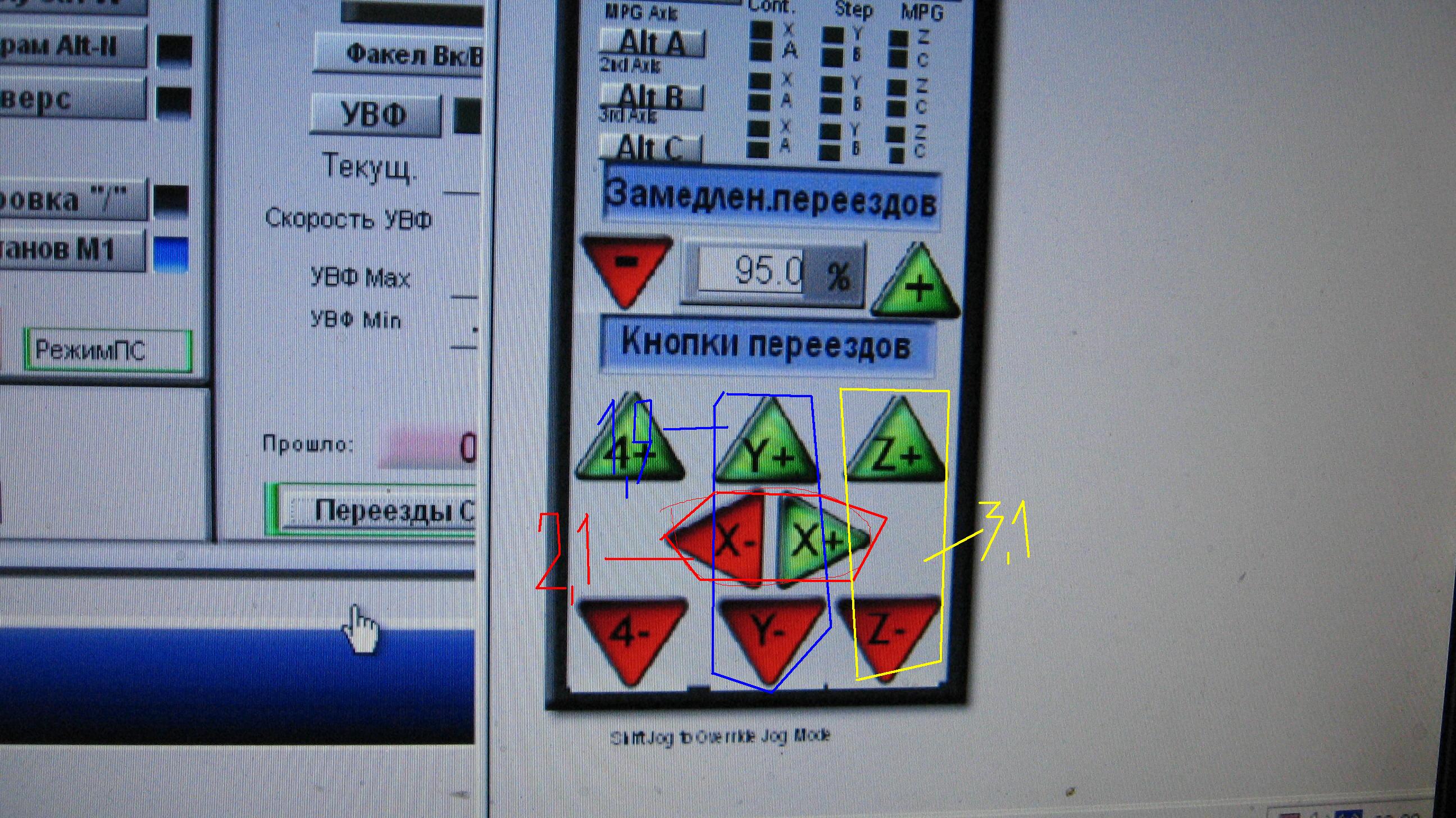

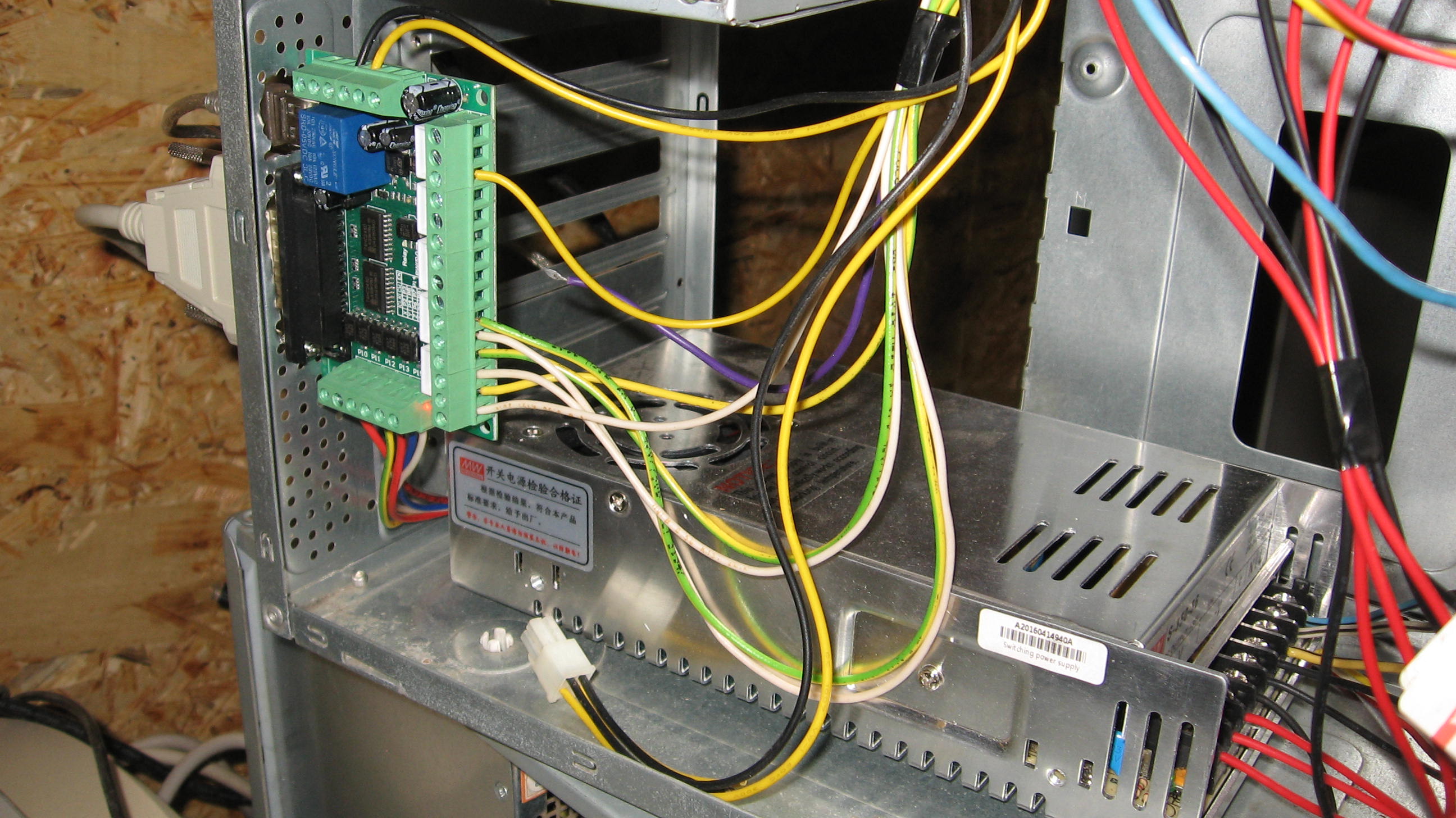

На плату подключен юсб от компа и 12 вольт от блока питания компьютерного. Настройки мача вот такие. На контроллере горят диодики с питанием 5В и 12-24В. Напряжение сейчас померяю

Нажимаю в маче вот на эти кнопочки
Меряю напряжение вот на этих клеммах Напряжение не меняется при нажатии кнопок. :wik:

нене, напряжение мерить между землей и выходом dir, а не между step и dir. Не просто нажать кнопу, а послать его ехать достаточно долго (с малым фидрейтом, скажем G1 X10 F1) и мерить в этот момент - на выходе платы, если там ничего нет - на самом порту lpt (между его землей и пином)

Смотрим внимательно схему которую выкладывали выше и подключаем фиолетовый провод.
arkhnchul
Сообщения: 1754
Репутация: 339
Откуда: москва
Re: ЭЛЕКТРОНИКА ЧПУ ПЛАЗМОРЕЗА ЗА 100000 р.
Сообщение arkhnchul »
который из них?)
кстати да, мач видит, что кнопка аварии отжата?
