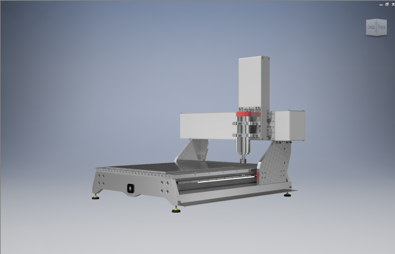

Станок 600х400х150 мм
Re: Станок 600х400х150 мм
О каком движке речь, не понимаю
N1X писал(а):sima8520, через энергию тащил к нам?
Да, как ты догадался?)
Двигатель Х который на станине.
На станине ось Y. И что с двигателем не так?
Сообщение Mamont »
sima8520 писал(а):На станине ось Y. И что с двигателем не так?
мешать будет подлезать к станку
Обычно самая длинная ось X. Зачем нужен мотор спереди? Это как минимум убого.
А как иначе?
Я не понимаю где и когда будет мешать. У всех так стоят движки и всем удобно, а у меня неудобно и как выразился Максим убого. У тебя же Максим у самого так движки стоят. Тоже убожество получается?
У меня на станине движок сзади.
А у меня где?) фото покажи что ты имеешь ввиду
Все норм туплю. Тов Mamont ввел в заблуждение.

Пока я жду непонятно чего, сделал датчик поиска нуля инструмента
А зачем профиль сверлить? Можно перекладины и без окон - ставятся 2 уголка, крепление будет достаточно надежное. В этом случае в перекладине делаются сквозные отверстия и болтами с гайками стягиваются уголки, потом к профилю на сухари.
С улогками хуже жесткость уголки тонкие и не стягивают детали.
Согласен с Максом, уголки здесь не нужны.
Причесал проект. Пару мелочей осталось
