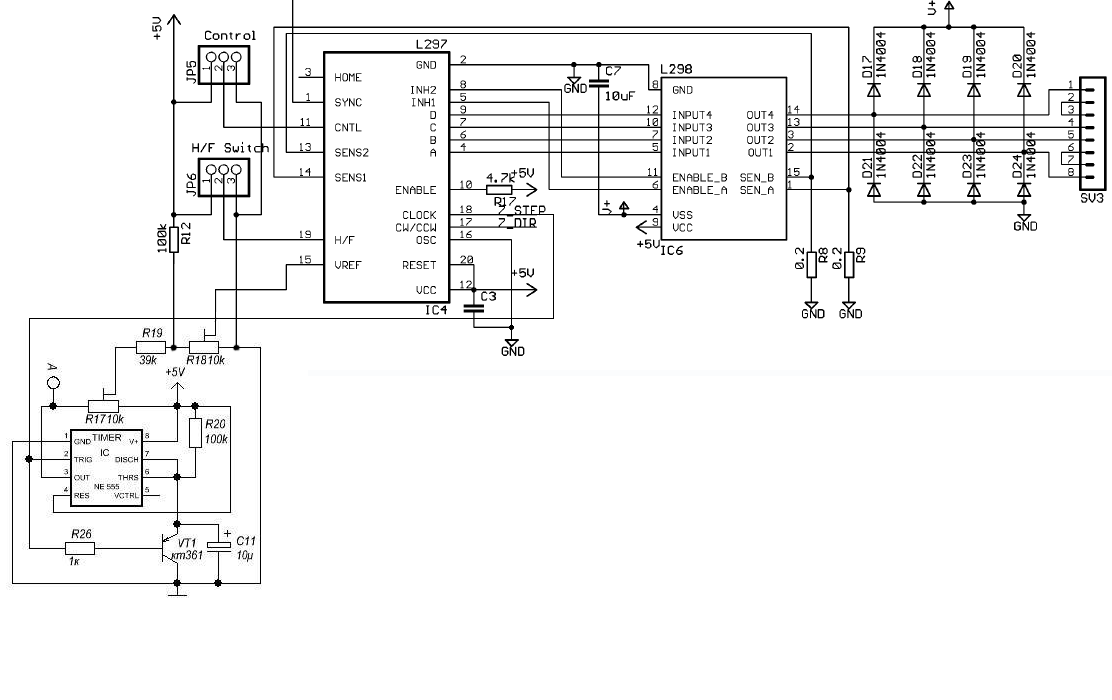

После долгого постоя продолжаю строить плату.
На других сайтах нашёл схему, из которой хочу взять узел "работа/удержание"
111.jpg (3313 просмотров) <a class='original' href='./download/file.php?id=7951&mode=view' target=_blank>Загрузить оригинал (229.02 КБ)</a>
Пробую подключить его к своей схеме:
111.png (3313 просмотров) <a class='original' href='./download/file.php?id=7953&mode=view' target=_blank>Загрузить оригинал (83.99 КБ)</a>
Скажите правильно сделал?

Нашел нужную схему, оказалось неправильно сделал :)
Bez_imeni-13.jpg (3289 просмотров) <a class='original' href='./download/file.php?id=7955&mode=view' target=_blank>Загрузить оригинал (31 КБ)</a>
Теперь дорисовую печатную плату.
