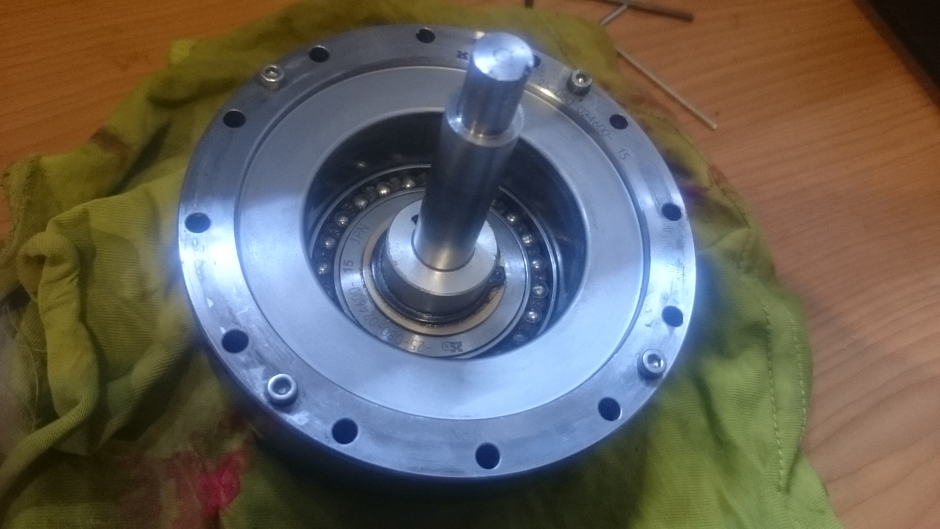

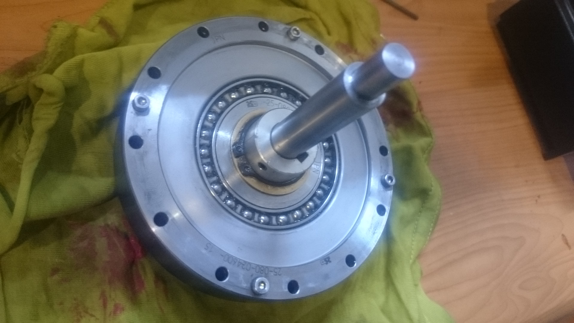

Здравствуйте.
На руках волновой редуктор, аналогичный этому
http://darxton.ru/catalog_item/reduktor ... -25-100-1/
Казалось все просто, но что-то не могу сообразить, как правильно закрепиться к внешнему обручу?
По чертежам, да и когда в руках крутил - все понимал, 12 отверстий по большому кольцу - сквозные, без резьбы, болтами насквозь и к корпусу, но после затяжки- редуктор заклинивает.
Внешний обруч с двух слоев, в процессе работы редуктора - смещаются относительно друг друга и стягивать между собой из не выходит, клинит.
Как закрепиться к этому элементу?

Мне кажется на видео входной подшипник слишком глубоко сидит внутри гибкого элемента. Попробуйте достать его ближе к краю, в сторону шуруповерта. Посадка плотная, но если тянуть и вращать то получится. При вращении он стремиться внутрь сместиться.
Re: Волновой редуктор, вопрос крепления.
Почти однозначно , что клинит из за глубокой посадки овального подшипника
я тоже с этим сталкивался, поэтому там помимо шпонки еще есть бонки, которые стопорят овальный подшипник от осевого смещения
Без них при работе его затягивает во внутрь и клинит

Точно, я что-то даже на чертежи не обратил внимание, где должен быть установлен этот подшипник.
Продавил его вовнутрь, проблема исчезла.
Правильная установка овального подшипника - продавлен вовнутрь. (3535 просмотров) <a class='original' href='./download/file.php?id=113500&mode=view' target=_blank>Загрузить оригинал (806.64 КБ)</a>
Изначальное положение подшипника, смещение к краю, при работе - клинит. (3535 просмотров) <a class='original' href='./download/file.php?id=113501&mode=view' target=_blank>Загрузить оригинал (801.07 КБ)</a>
