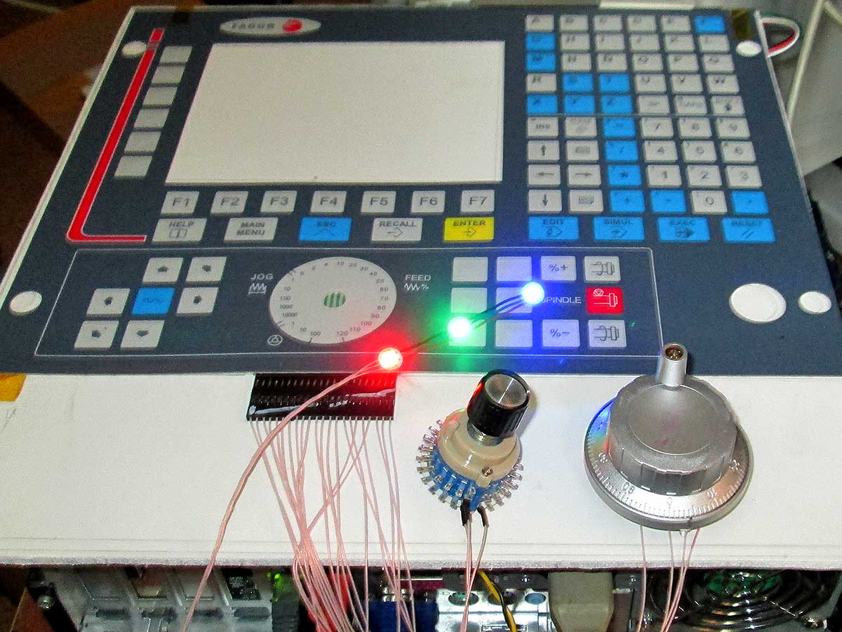

про то, как делаю контроллер мембранной клавиатуры от Fagor 8035M с USB HID интерфейсом к компу.
тяжело что-то мне даются библиотеки HAL под STM32, с использованием которых генерит код STM32CubeMX. убил целый день на светодиоды. оказалось, что перепутал местами вызовы MX_DMA_Init() и MX_TIM2_Init(). из-за этого запись в регистры DMA контроллера в TIM2_Init() не работала, так как он включался позже... но, в итоге, заработало. остался на плате с stm32f103 один (!) ниспользуемый пин - повесил на него цепочку WS2812B: RGB светодиоды со встроенным контроллером. цепляются последовательно тремя проводами, адресуются независимо, 24бит цвет. количество (для панели управления, во всяком случае) можно считать неограничено.
leds.jpg (8624 просмотра) <a class='original' href='./download/file.php?id=113331&mode=view' target=_blank>Загрузить оригинал (136.27 КБ)</a>

А ЖКшка тоже от панели кстати есть? А то такую мелкую еще найти нужно... Там же дюймов 10 или 12 диагональ вроде...

8", IPS, 1024x768. типа ткой:
http://www.ebay.com/itm/292126880089
но окно придется как-то подрезать миллиметров на 5 - перекрывает картинку. оно в оригинале под ЭЛТ...

N1X писал(а):А ЖКшка тоже от панели кстати есть? А то такую мелкую еще найти нужно... Там же дюймов 10 или 12 диагональ вроде...
Их полно у китайцев
merkwurdigliebe писал(а):но окно придется как-то подрезать миллиметров на 5 - перекрывает картинку. оно в оригинале под ЭЛТ...
Или интерфейс на экране уменьшить
А как галетник подключен?

PKM писал(а):А как галетник подключен?
как потенциометр к АЦП
rot-switch.jpg (8551 просмотр) <a class='original' href='./download/file.php?id=113348&mode=view' target=_blank>Загрузить оригинал (111.03 КБ)</a>
