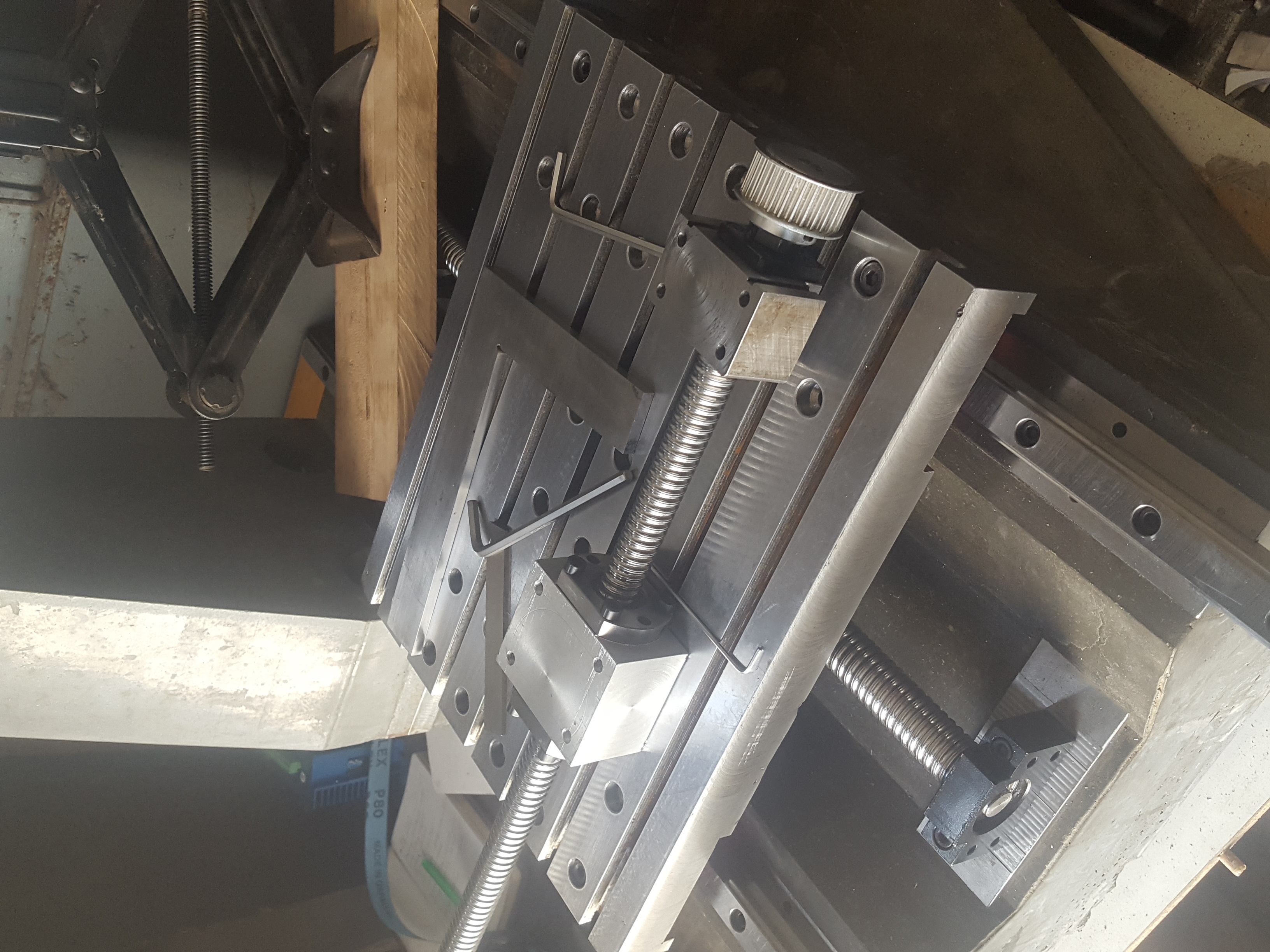

Начал предварительную сборку. Если все понравится, последует покраска, сборка и наладка.
20170615_170333.jpg (22258 просмотров) <a class='original' href='./download/file.php?id=113980&mode=view' target=_blank>Загрузить оригинал (3.93 МБ)</a>
20170610_141655.jpg (22258 просмотров) <a class='original' href='./download/file.php?id=113981&mode=view' target=_blank>Загрузить оригинал (1.59 МБ)</a>
20170610_102332.jpg (22258 просмотров) <a class='original' href='./download/file.php?id=113982&mode=view' target=_blank>Загрузить оригинал (1.78 МБ)</a>
20170610_102339.jpg (22258 просмотров) <a class='original' href='./download/file.php?id=113983&mode=view' target=_blank>Загрузить оригинал (1.85 МБ)</a>
20170610_142632.jpg (22258 просмотров) <a class='original' href='./download/file.php?id=113984&mode=view' target=_blank>Загрузить оригинал (1.49 МБ)</a>

а у вас плита по Z(шпиндельная) шлифованная в двух плоскастях?

Lafayette писал(а):а у вас плита по Z(шпиндельная) шлифованная в двух плоскастях?
все плиты шлифованы с двух сторон.
Sashalex24 писал(а):У Вас швп какой фирмы производителя стоят? Какого диаметра?
Тайваньские, но конкретного производителя не знаю, механика к сожалению не самая лучшая, но со временем можно будет заменить, так как все размеры стандартные и взаимозаменяемы. Я вообще когда проектировал, механику рассчитывал поставить от Шнибергер, но не потянул...

я бы на вашем месте особо не доверял шлифованным плитам, а выстовил перемещение Z по угольнику, а не по самой плите.

Lafayette писал(а):я бы на вашем месте особо не доверял шлифованным плитам, а выстовил перемещение Z по угольнику, а не по самой плите.
Выставлять в любом случае я буду по своему.

А что это за компоновка такая? Там шпиндель с приводом случайно не соосны? Интересует возможность именно соосной компоновки шпинделя, выжима и двигателя. Т.к. имею практически такой же шпиндель.

Я так понимаю, с подлица станины, снизу, сквозь станину и в закладные гайки внутри ног портала входят 4 болта/сторону?
Или в ногах портала только закладные втулки и в караманах ног покоятся накидные гайки?

Udjin писал(а):Единственное - М12X??
M10 со стандартным шагом
