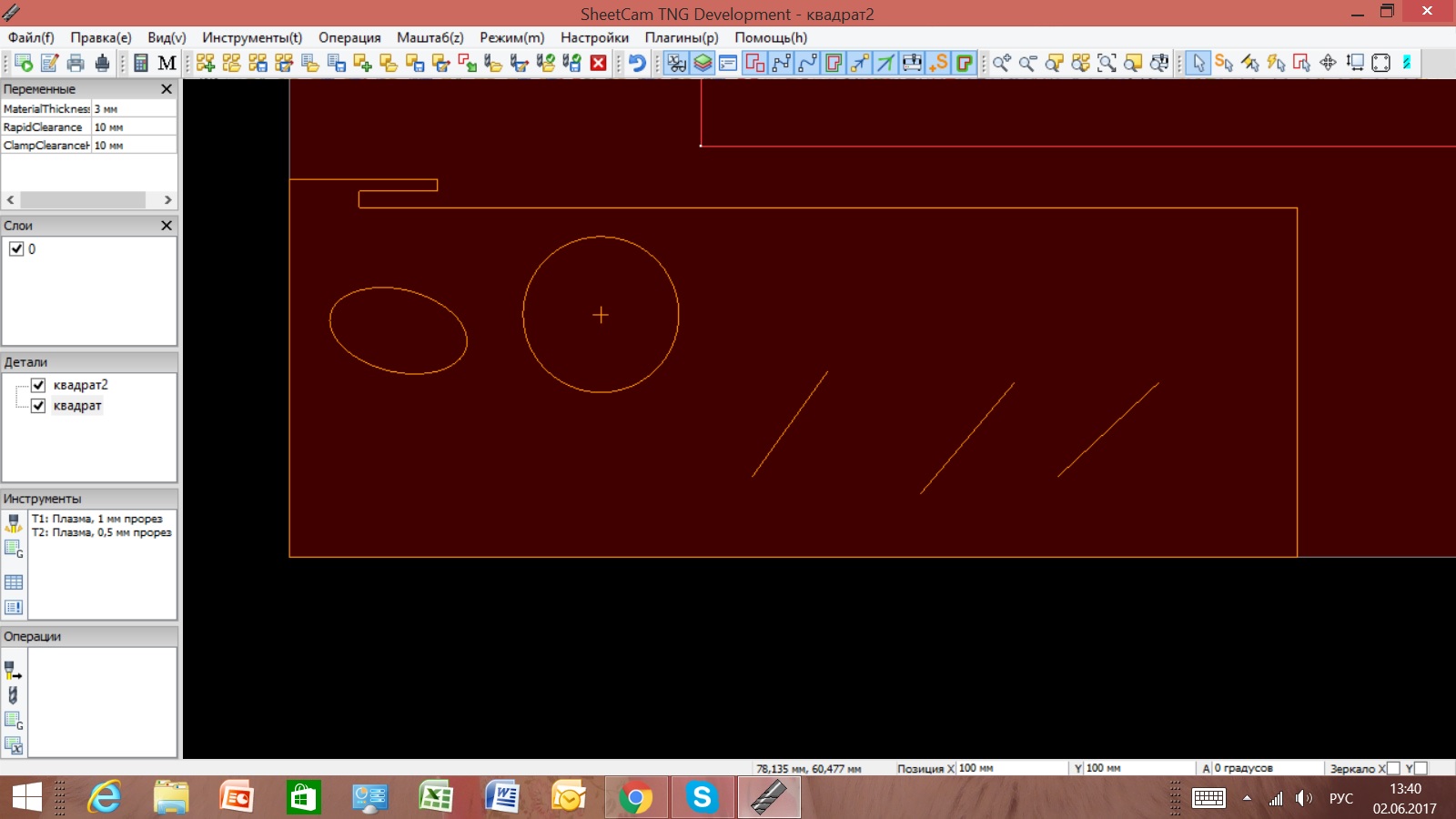

Сообщение androns »
господа помогите плиз c с работой в шиткаме
есть вот такой макет
внешний контур режу по внешней стороне контура (как выставлю в настройках)
а окружности - например мне надо их вырезать по внутреннему (или по внешнему контуру)
как это сделать? как-то разбивать на слои и присваивать каждому слою свою операцию ?

Re: поделитесь плиз Sheetcam TNG
щелкаешь на деталь1 делаешь обработку, потом на деталь2 и делаешь другу обработку.
Сообщение androns »
aftaev писал(а):щелкаешь на деталь1 делаешь обработку, потом на деталь2 и делаешь другу обработку.
прямоугольник, круги и полоски - это все одна деталь.
т.е. мне надо строить отдельные детали: прямоугольник. круги и т.д.
и потом отдельно все позиционировать и присваивать операции?
как-то не оч удобно....
Если деталь одна и правильно начерчена(без всяких двойных линий), то Шии должен сам все распознать.
Сообщение FLUKE »
Я сейчас для мака camduct 2013 использую, веселее програмка. У шиткама, когда я им пользовался, были проблемы с импортом дуг, проблемы с резом не замкнутых контуров, проблемы с резом пересекающихся линий и порядком расстановки приоритета реза. Сейчас, думаю, многие проблемы решены, но я к проге выше привык.
Плюс, если много разных мелких деталей нужно порезать, то труба, а с прогой выше побросал всё в кучу и нажал генерировать ж-код.
Сообщение FLUKE »
Есть, но настраивать нужно, меня подефолту устроил. Совмещённого реза нету, петелек и т.д. Я лазером пилю, мне это всё стало не нужно. Шиткам для плазмы хорош, для толстых металлов и не замысловатых фигур.
