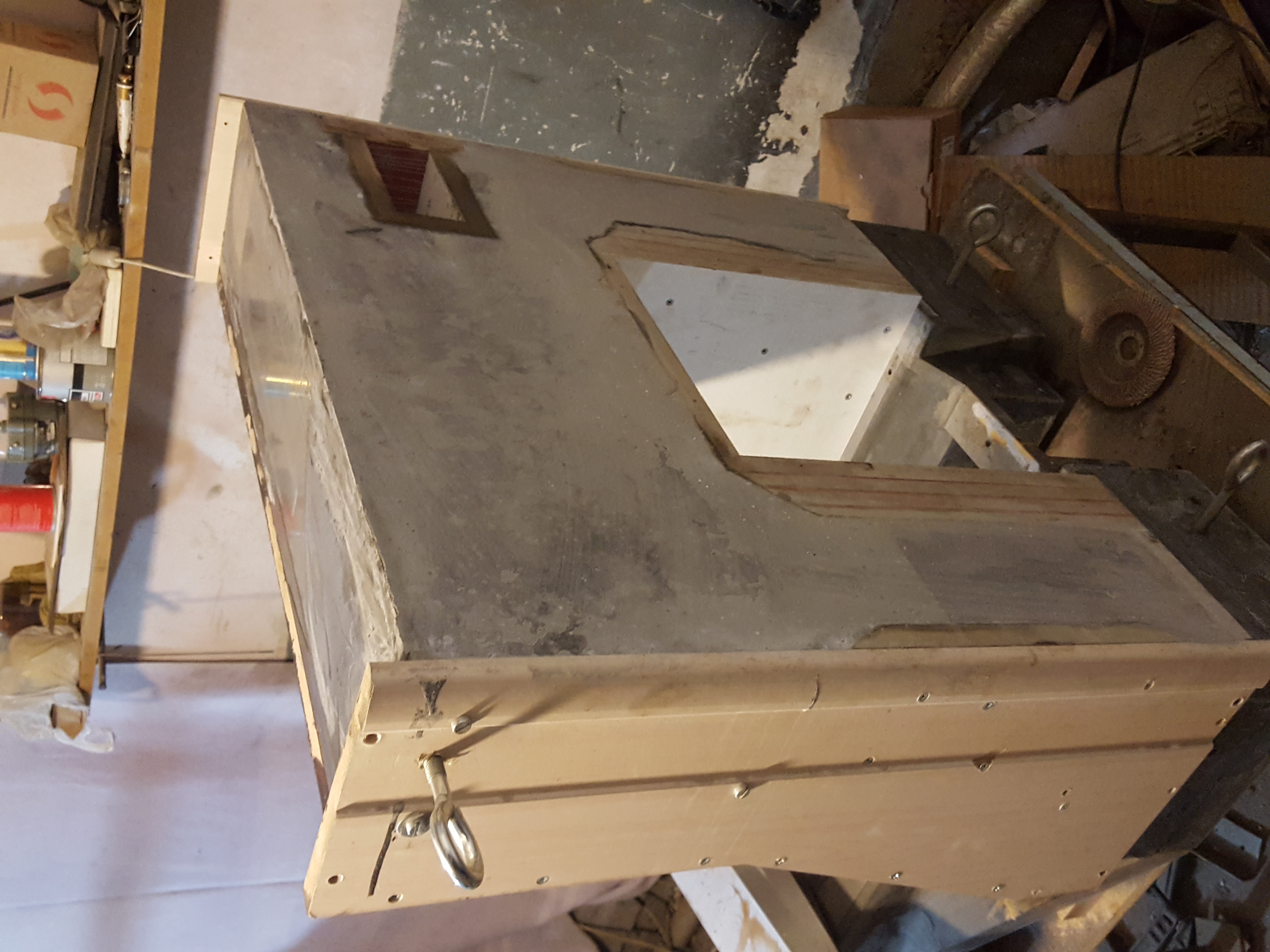

Хочу поделится еще одним своим проектом, а именно фрезерным из полимербетона... Станок получается достаточно интересным, по этому решил представить обществу. Пару слов типа вступления...
Проект этого станка не давал мне покоя уже достаточно долго, ну и решился где то в конце декабря прошлого года. Отлил станину и оставил на пару месяцев отлежаться, чтоб проверить...
Сейчас уже сборка полным ходом. На все вопросы отвечу по ходу. Фотки процесса подготовки форм и отливки прилогаю.
Самое главное! Состав будет интересен всем, по этому напишу сразу... Я очень прошу понять меня правильно, но конкретного рецепта я публиковать не буду, этот компот - результат полтора лет моих опытов и я пока не готов обнародывать его. Но примерный состав таков: основной раствор - это высокотекучий и безусадочный раствор европейского происхождения, которое используют для ремонта очень ответственных бетонных конструкций... Добавки - кварцевые крошки, базальтовая "семека", полимерная фибра и базальтовое волокно.

какой вес у этого "малыша" ?

Lafayette писал(а):какой вес у этого "малыша" ?
250 кило, плюс минус 20...

Как поверхности для направляющих получены?
Есть у этого "европейского состава" усадка-то? Какая?

Бармалей писал(а):Как поверхности для направляющих получены?
Под направляющие использовал полосу 20*50, длина 660мм, отдал на шлифовку до установки в форму... Под рельсы на "У" где стол, постели отфрезерованы, под "Х" не получилось, потому как не влез под фрезерный...
По составу я писал - это безусадочный раствор!

sima8520 писал(а):Как я понимаю состав полимербетона на водной основе?
Как я понимаю, это вообще не полимербетон, а что-то типа ремонтного бетона, как у Basf Masterflow.
