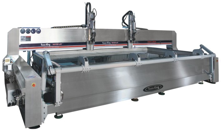

1. РАБОЧИЙ СТОЛ
1.1. Рабочая зона:
Рама – RG-Trump G series (Портального типа);
X – портальная балка, Y – несущая рама;
Ось X, Y, Z – Портальная балка, максимальное перемещение 4050х2050х220 мм;
Ось A – максимал. перемещение ± 65⁰; (Оси А и С поставляются с 5-ти осевой режущей головой)
Ось С – перемещение не ограничено;
Размер рабочей зоны – 4000х2000х200 мм;
Ванна с допустимой нагрузкой до 1000 кг/м2.
1.2. Скорость перемещения по осям:
Тип – шариковинтовая передача;
Ось X, Y – до 10 м/мин;
Ось Z – максимальное перемещений 2.5 м/мин; Ось A и С - 180˚/сек.
1.3. Линейная точность:
Ось X – 0.05 мм на 300 мм реза;
Ось Y – 0.08 мм на 300 мм реза;
Ось А, С – менее 1 arc-min;
Перпендикулярность 100x100 мм 0.02 мм;
Диаметр окружности Ø500 мм 0.08 мм;
Точность перепозиционирования - 0.02 мм;
Максимальная скорость реза – 10 м/мин.
1.4. Влаго- и пылезащита:
Все движущиеся части защищены от воздействия пыли и воды. Защитные кожухи рабочего стола и ЧПУ из нержавеющей стали.
1.5. Улавливающая сеть:
Устанавливается под решетчатым настилом на 350 мм под водой для предотвращения падения мелких деталей в резервуар установки.
1.6. Удаление шлама:
Предустановленная трубопроводная арматура для подключения системы удаления шлама.
1.7. Система смазки:
Система автоматической подачи смазки в шариковинтовые передачи, направляющие и шарнирные соединения.
1.8. Система подачи абразива:
Дозатор с плавной регулировкой подачи абразива 0-25 кг/час, подача управляется ЧПУ
Патент No. ZL200820205756.X
1.9. Привод:
- Сервомотор: Panasonic (Япония);
- Сервопривод привод: Panasonic (Япония);
- Шариковинтовая передача: TBI (Тайвань);
1.10. Защита абразива от воды:
Предотвращает забивание трубок из-за влажного абразива. Перепускной клапан в трубке подачи абразива не допускает попадание воды в систему подачи абразива.
1.11. Дистанционное управление:
- Пульт дистанционного управления осями X, Y и Z, запущенной программой (старт/стоп/пауза);
- Управление с помощью беспроводной клавиатуры и мыши.
1.12. Трубопровод ВД:
Трубопровод высокого давления международных стандартов 1/4" и 3/8"
1.13. Режущая голова:
Режущая голова с возможностью установки угла реза до 65˚.
1.14. Система контроля высоты:
Возможность программного задания изменения высоты реза, защита от столкновения с обрабатываемой поверхностью.
1.15. Система лазерного позиционирования:
Позволяет быстро устанавливать режущую голову по осям X и Y в программный «0».
Полное КП по запросу
Стоимость базовой комплектации (Рабочий стол с 3-х осевой режущей головой, насос ВД, ЧПУ, ЗИП для обслуживания) на условиях поставки с доставкой до г. Санкт-Петербург: - 82 200 USD без учета НДС.
Cрок поставки 4-6 месяцев, предоплата поэтапная.
Опция - Режущая голова 3D (5-ти осевая режущая голова с возможностью реза под углом ±65˚ и возможностью получения вертикальной кромки с углом 90˚ к горизонтальной поверхности (компенсация конусности))
УСТАНОВКА ГИДРОАБРАЗИВНОЙ РЕЗКИ МАРКИ TEEN KING МОДЕЛЬ: TRUM
