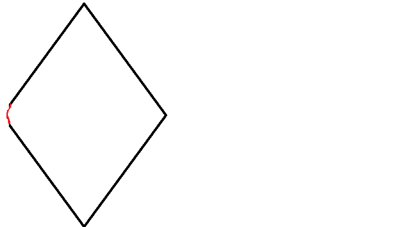

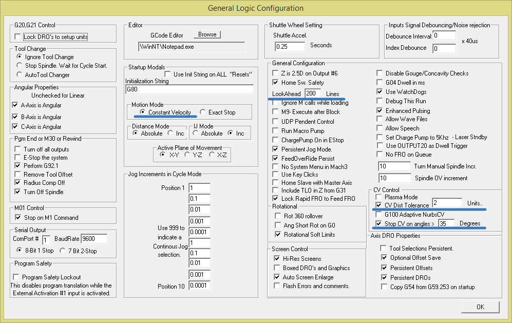

Здравствуйте Уважаемые форумчане! Возникла такая проблема при резке ромбов или теугольников на плазме под управлением MACH3
почему-то один или два угла закругляет. Подскажите в чем может быть проблема?
Да и еще что заметил это вроде как закругляет не острые а тупые углы. заранее благодарен.
примерный рисунок тут

Отмеченные настройки помогут частично исправить проблему:
2015-02-15 00-37-53 Скриншот экрана.png (2980 просмотров) <a class='original' href='./download/file.php?id=112361&mode=view' target=_blank>Загрузить оригинал (31.84 КБ)</a>

Спасибо большое! буду завтра смотреть, пробовать . Отпишусь как испытаю.

Спасибо все отлично! углы в норме! :good:
