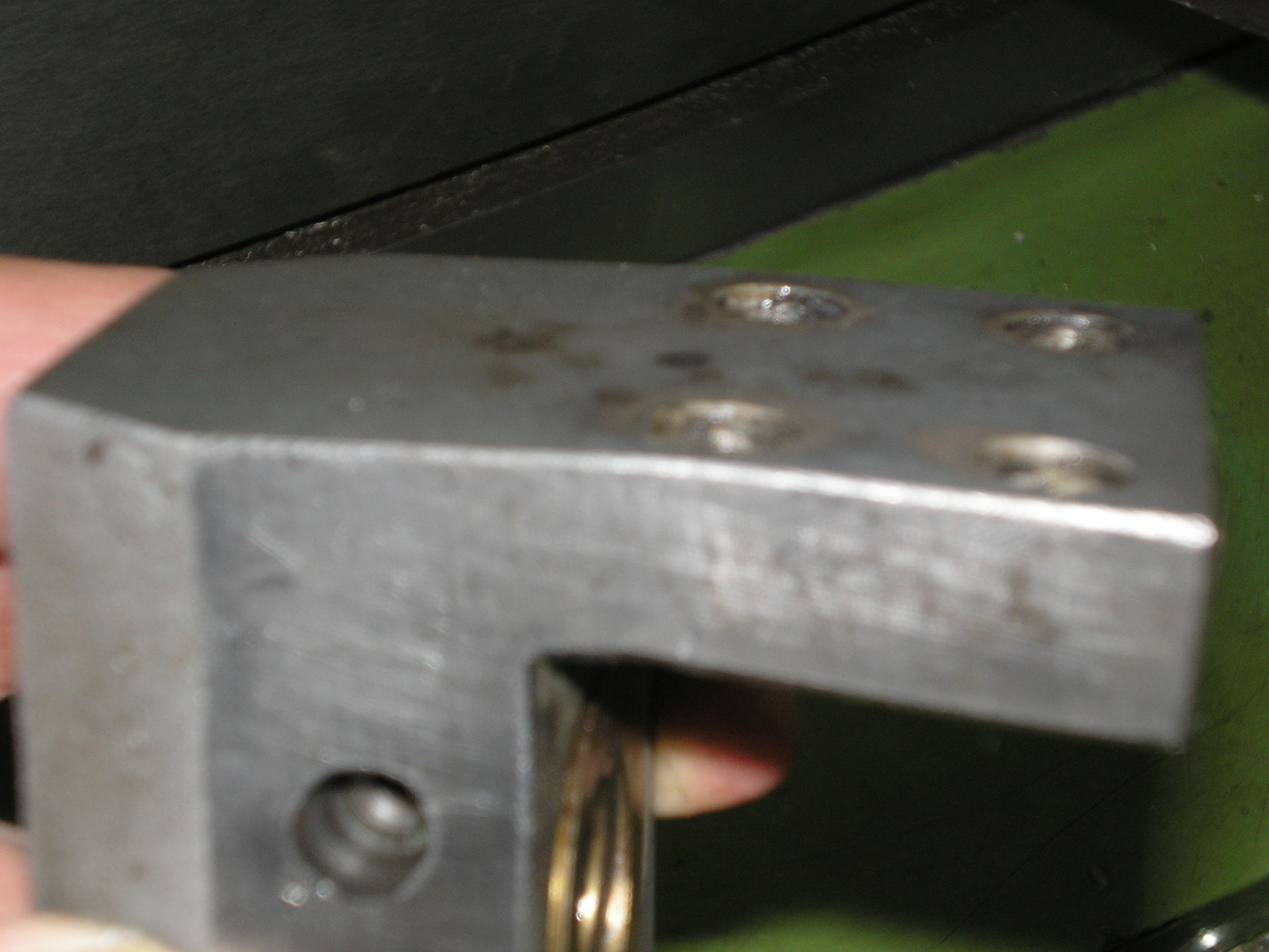

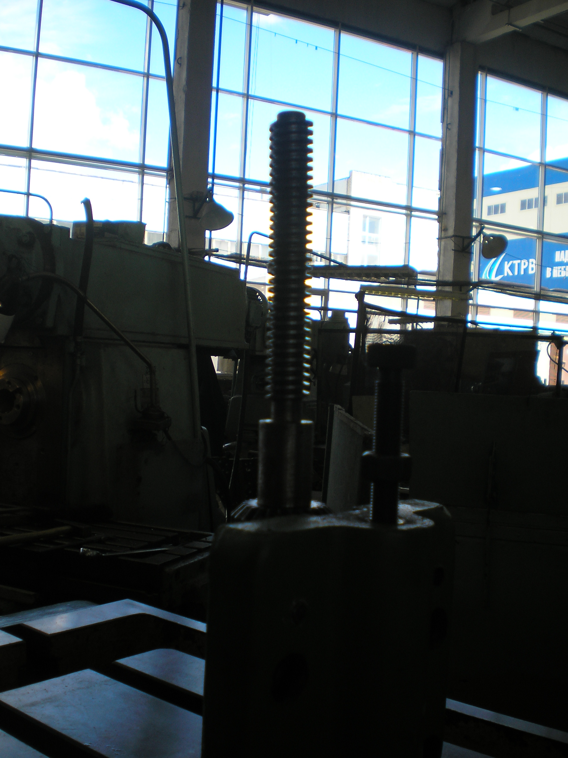

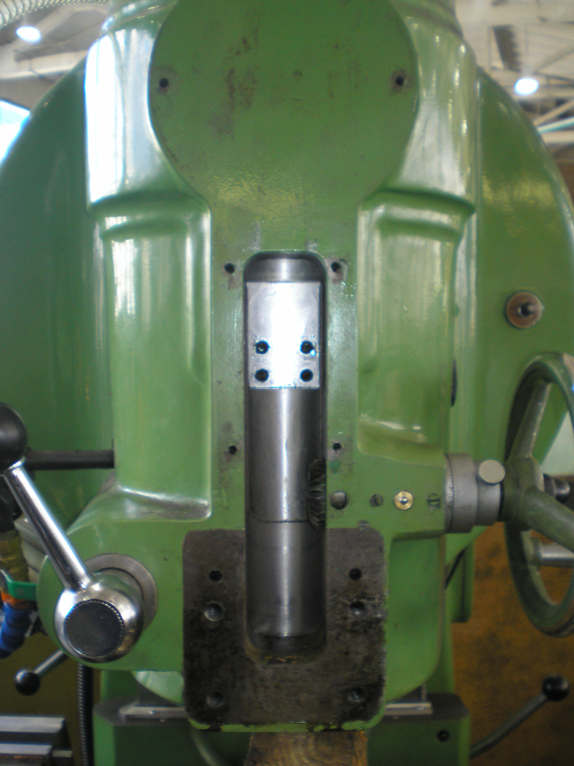

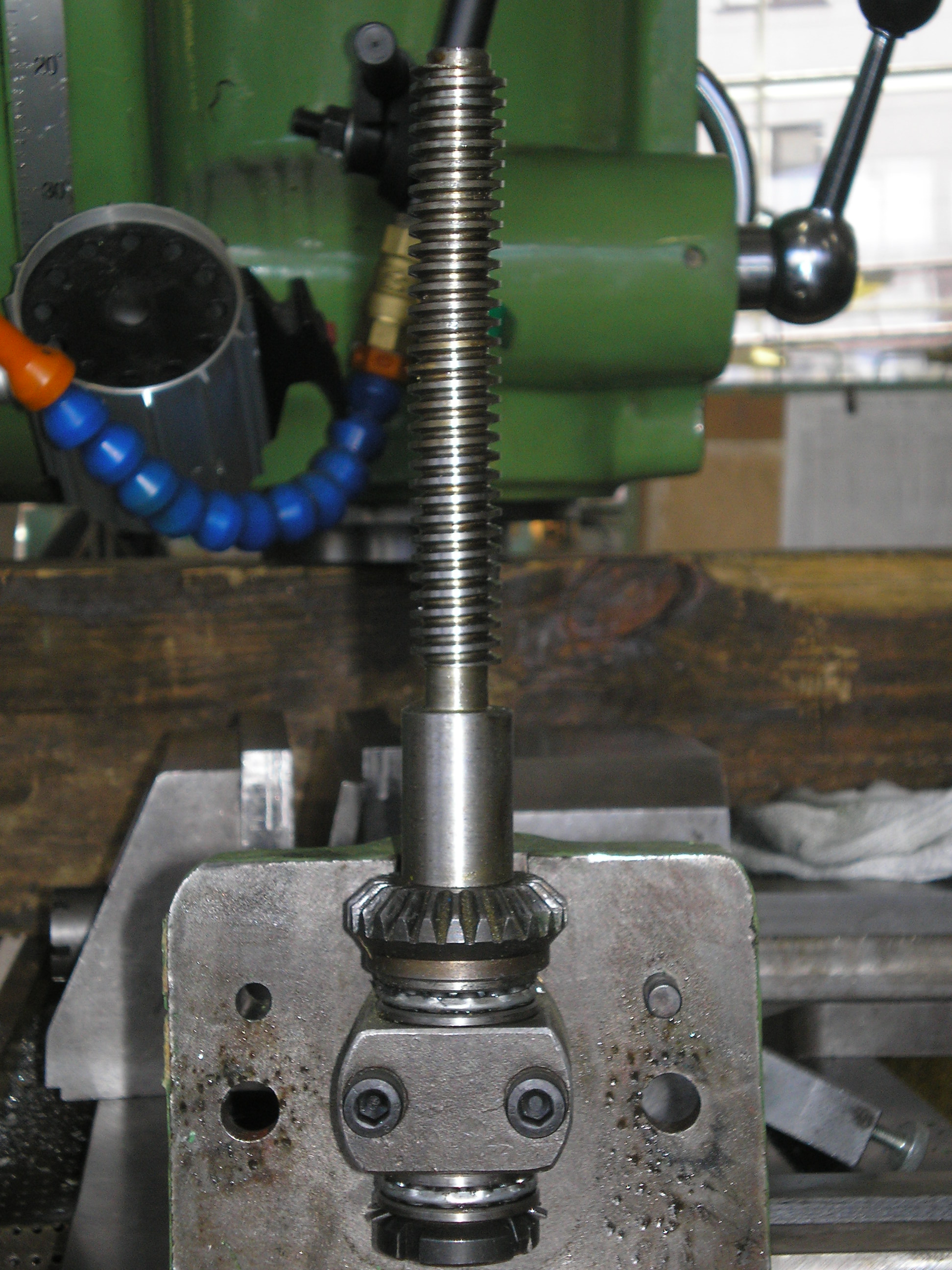

Выявил причину. Приехал на точку, оказалось что вал механизма перемещения погнут, также погнута стойка что крепится к пиноли с бронзовой гайкой, видно была авария, однако на производстве сказали что аварий не было, следов на столе и шпинделе нет, если только заготовкой наехали на фрезу и хорошенько нажали. Соответственно придется менять узел.
Вопрос, на последнем фото где идёт крепление к пиноли, сам участок крепления пиноли он ровный(где отверстия под болты и выше)? Пробовал понять на ощупь - не понятно, вроде ровный. Дело в том что на предпоследнем фото видно что крепление изогнуто!

В общем решили что авария была, узел заменим. Если что ещё будет интересное, буду выкладывать, может кому когда пригодится.
