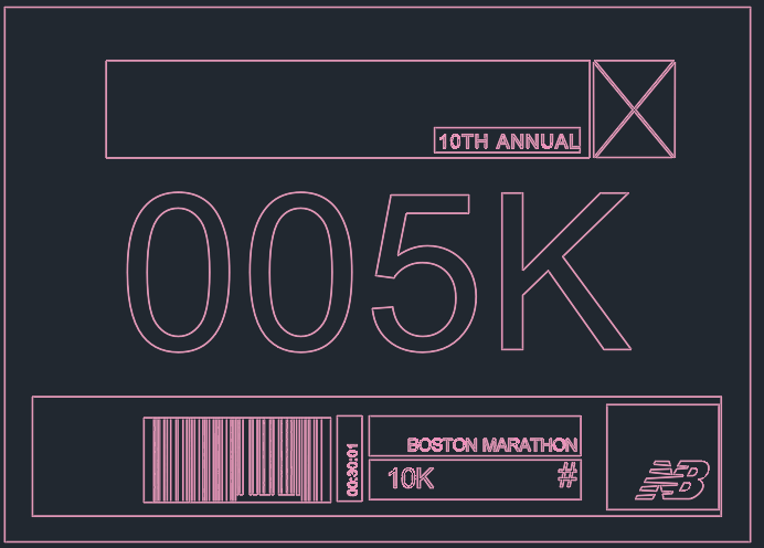

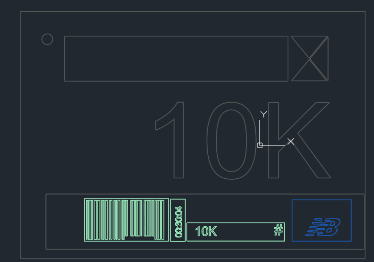

Подкинули работку - фрезернуть около 40 табличек (5 типов) размером 300х215мм
И сразу встал вопрос как формировать цену?
Например с меня знакомая компания берет за раскрой МДФ по 35 р за метр, но там и станок быстрый и за не сковозные резы они не берутся!
А тут задача выбрать в две глубины 2мм и 1мм
причем мелкие прорези шириной 1мм
Пробовал резать на разных подачах
оптимально выходит
2м/мин =6мм фрезой основные выборки глубина 2мм
2м/мин = 2мм фреза пробежка по скругленым углам для их более угловатости
0,7м/мин = 1мм фреза штрихкод и мелкие надписи
Вот и думаю считать как-то надо, а от чего отталкиваться?
Время, метраж? Кто как считает?
Обработка МДФ - ценообразование?

Материал твой?
Сколько по твоему разумению делать 1 табличку по времени? Только фрезерование.

Все верно. Ну вот мои мысли:
учесть:
Как то так
учесть:
- зарплата (необходимое для работы время помноженное на среднюю зарплату в этой сфере)
- расходники (электричество, материал, фрезы - надо посмотреть средний ресурс фрез по материалам, да учесть не опытность резчика
) - износ станка (кстати какой средний срок закладываемый на такое оборудование - 5 лет нормально? тогда
в среднем 1 970 рабочих дней в году = 46 800 рабочих часов на износ станка)
- прибыль
- арендные затраты
- налоги
- затраты на содержание юр лица
- средняя зарплата 35 000 - 50 000 = 280 руб /час
- износ станка (стоимость около 150 000 с занятостью на 60%) 5р 40коп в час
- фрезы 3 шт в среднем по 1000-1300 руб и заложу износ 30% = 1100руб
- электричество 2,5 кВт\ч = 13,5р
- материал клиента
Как то так

У меня есть пара знакомых.
Предположим, они делают клише для тиснения.
Вот какое бы клише они взялись делать, один делает примерно в 20 раз быстрее чем другой.
Цена примерно одинаковая, так рынок рулит.
Как ты думаешь кто больше зарабатывает, если как я уже говорил, цена одинаковая?
Минимальная цена на клише 1200 рублей.
И по фигу сколько ты испортишь фрез и угрохаешь материла.
По этому вопрос - сколько по времени ты будешь делать 1 табличку?

2d обработку считаем по длине реза и по толщины материала, выборку и фасады например по квадратуре, но у нас еще наценка на изделия меньше 300х300 для 2 d так как зачастаю такие изделия менять и закреплять дольше, чем резать.
