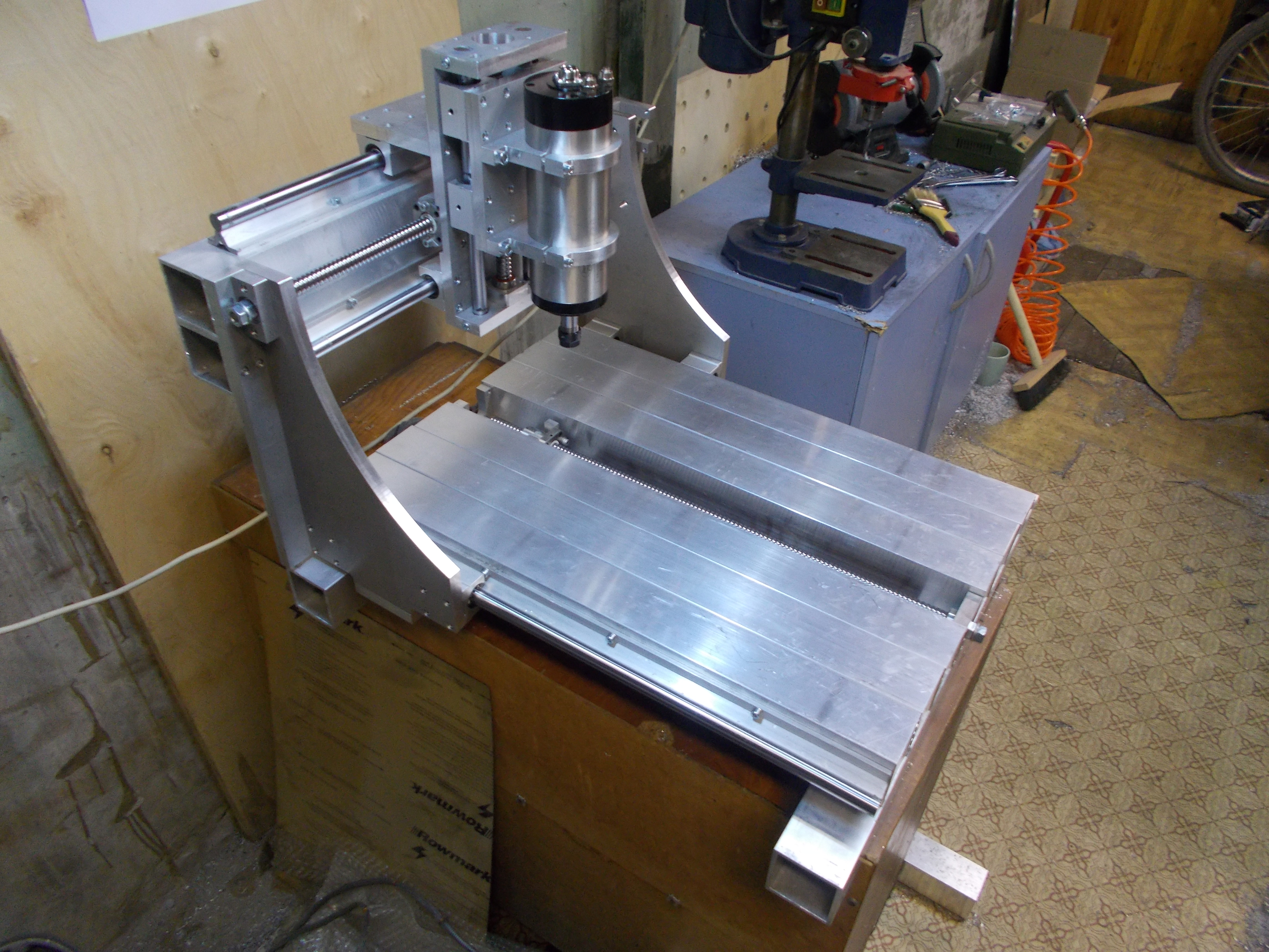

А3РЦ:

Выглядит симпотишно.
На фотке со станком показалось, что рабочий стол чуть перекошен по диагонали.
Потом увидел, что продольные профили крепятся к поперечным одним болтом? Это действительно так, или второго просто не видно на фото?

Могу точно сказать что данный станок не идеал прямолинейности, всё таки на нём очень мало полноценных базовых поверхностей по которым можно выставить что то точно. Миссия это станка крайне проста: резать потихоньку люмишку, деревяхи, пластики ну и другое мягкое на различных режимах. Точность затрудняюсь обозначить. Матрицы из нержи с допуском в сотку на каждый размер на нём вряд ли будут резать (судя по разговору с заказчиком).
Да продольная компания из 6ти профилей одинаковой длины крепятся к 2м поперечном нижним профилям в один болт. Если такую конструкцию не ронять и не бить - ничего с ней не сделается.

Если на два крайних продольных профиля добавить в общей сложности 4 болта, тем самым можно избежать перекос по диагонали.

Ну раз сам заказчик об этом говорит, то не вопрос - сделаю :)

если профили скручены между собой а они обязательно должны быть скручены то крепление к поперечным одним болтом нормально. и конструкция должна быть изначально правильная чтобы клиенту не нужно было думать где сколько болтов должно быть. задача клиента башлять бабло на этом его участие заканчивается. все остальное задача производителя.

А это нормально когда клиент выискивает где болтов нехватает :lol: зачемже опускатся до такого жлобства что болтов изначально меньше чем нужно? А главное жлобство состоит в том что в станинах нехватает одной палки профиля и вместо нормальной скрученой плиты получается хлипкая решетка также как и на этом станке дырка по середине станины верх идиотизма.
