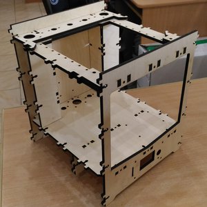

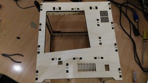

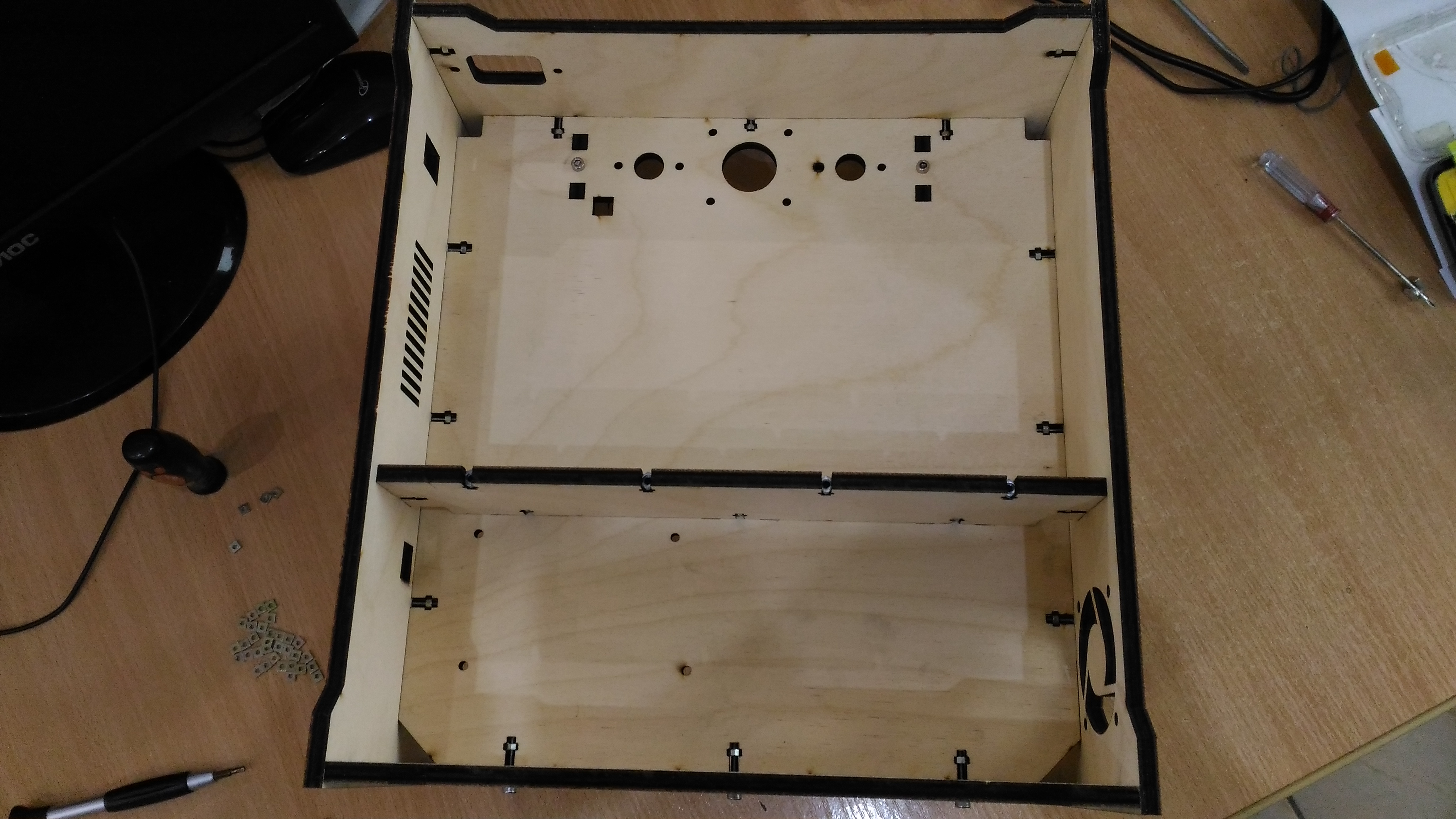

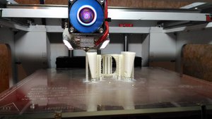

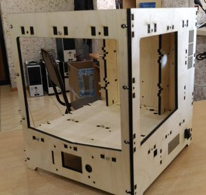

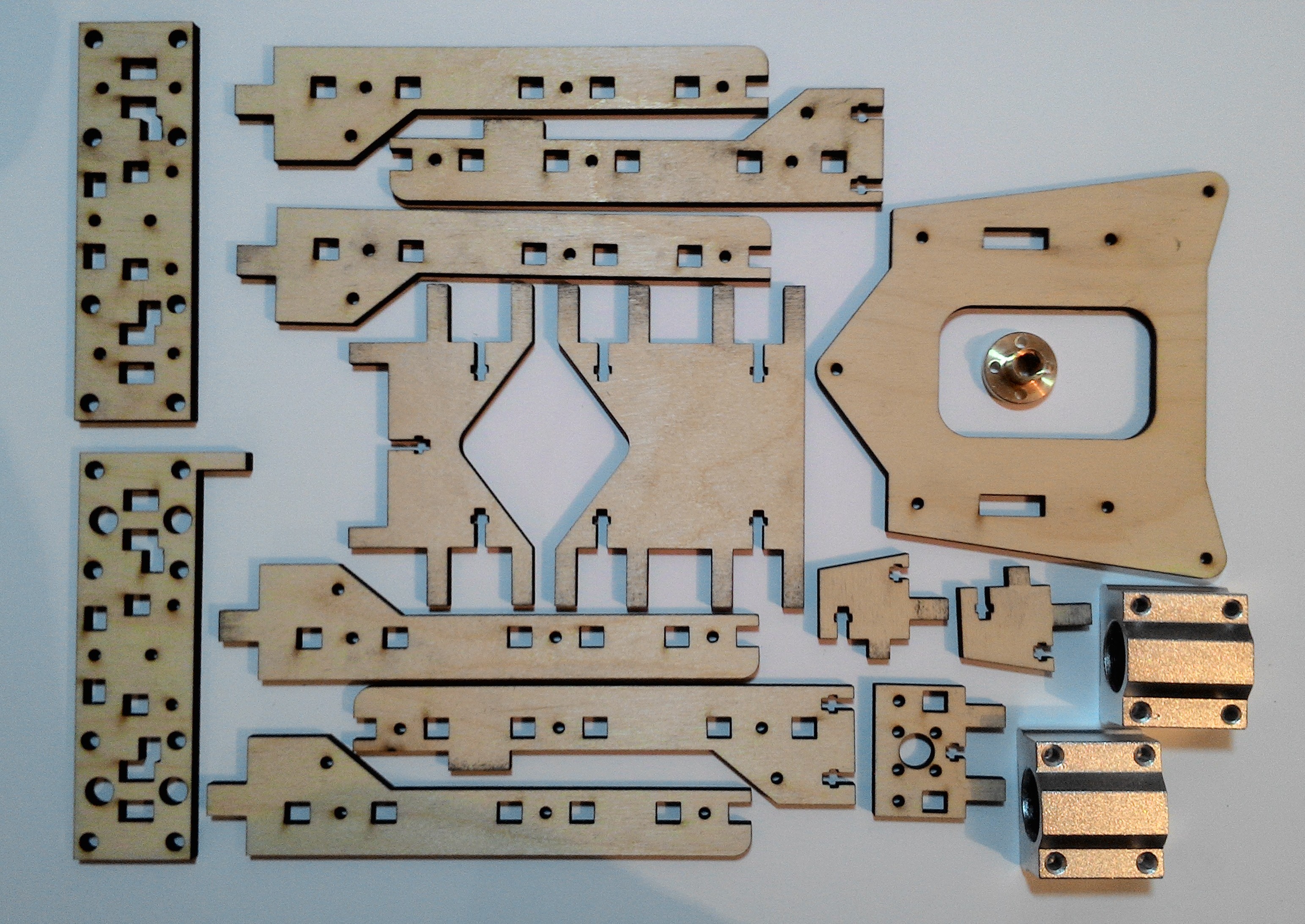

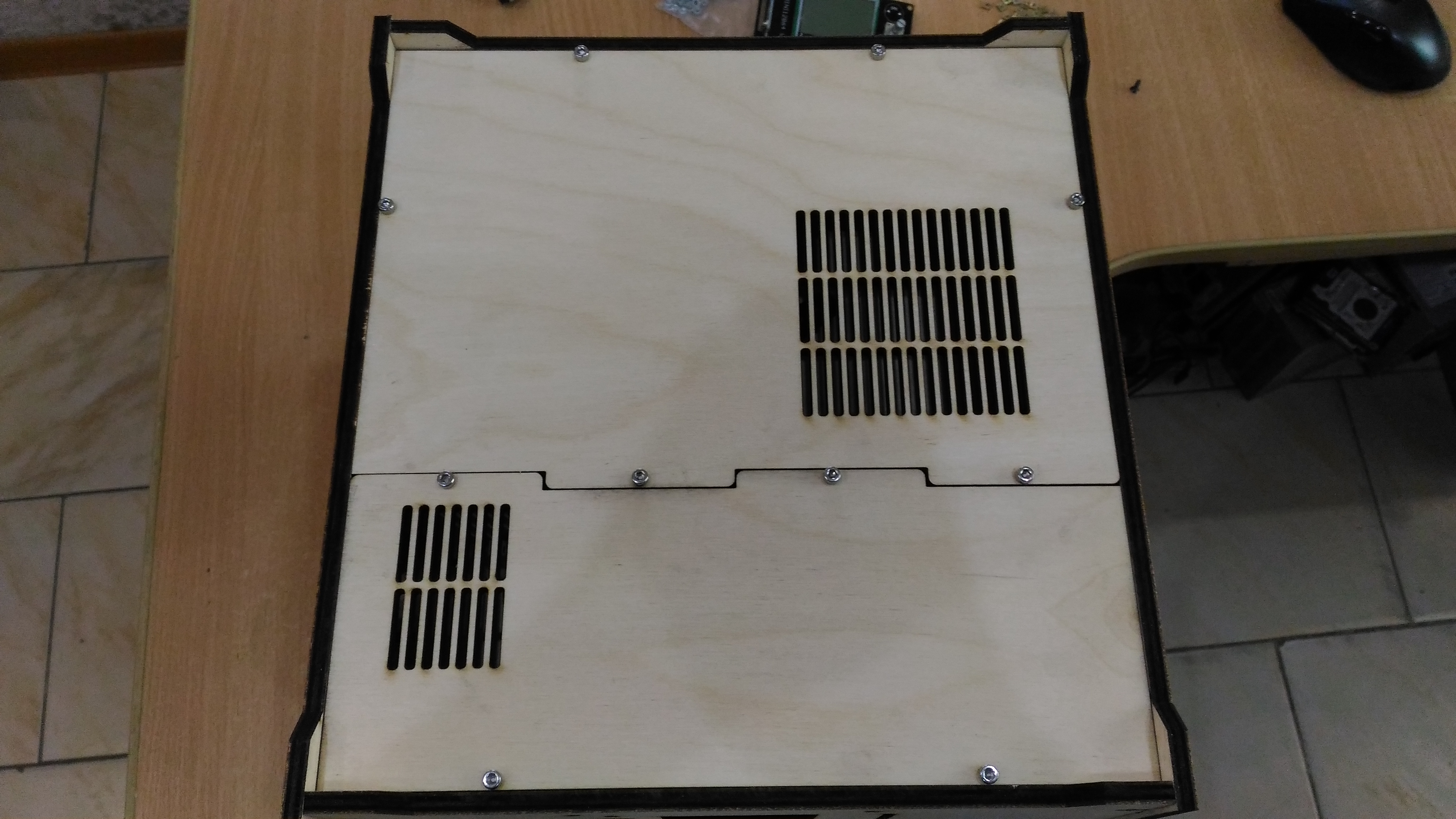

Всем здрасьте!
Заведу-ка я темку о постройке моего мини принтера с областью печати 110х110х110, по крайней мере на это рассчитываю :) . Почему мини, да потому что в основном печатаю детальки, которые не превышают той области печати, которую и хочу заложить в свой принтер. Ну и его можно будет брать с собой на работу! А то чем там ещё заниматься восемь часов :cheesy: ? И так, что будет из комплектухи - директ экструдер (но под боуден корпус то-же рассчитан), рельсы и каретки mgn9, направляйки 12мм для оси Z, arduino + ramps 1.4, драйвера 4988 (в будущем 2100), моторы nema17, смарт контроллер мини, стол 120х120мм 12v, голова E3D V6 original, БП 12v 360W (немного переделанный, но об этом чуть позже).
Сразу скажу, хоть притер и мини, но я не гонюсь за супер минимальными размерами корпуса. Габариты корпуса будут ДШВ 274х254х300мм.
Немного фоток:
P_20170410_164355.jpg (7329 просмотров) <a class='original' href='./download/file.php?id=108766&mode=view' target=_blank>Загрузить оригинал (1.21 МБ)</a>
ардуина и рампс (7329 просмотров) <a class='original' href='./download/file.php?id=108767&mode=view' target=_blank>Загрузить оригинал (1.72 МБ)</a>
ардуина и рампс
левую стенку не успел вырезать, но на днях будет (7329 просмотров) <a class='original' href='./download/file.php?id=108768&mode=view' target=_blank>Загрузить оригинал (1.22 МБ)</a>
Англо-Китайская дружба) (7329 просмотров) <a class='original' href='./download/file.php?id=108769&mode=view' target=_blank>Загрузить оригинал (486.08 КБ)</a>

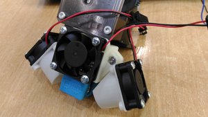

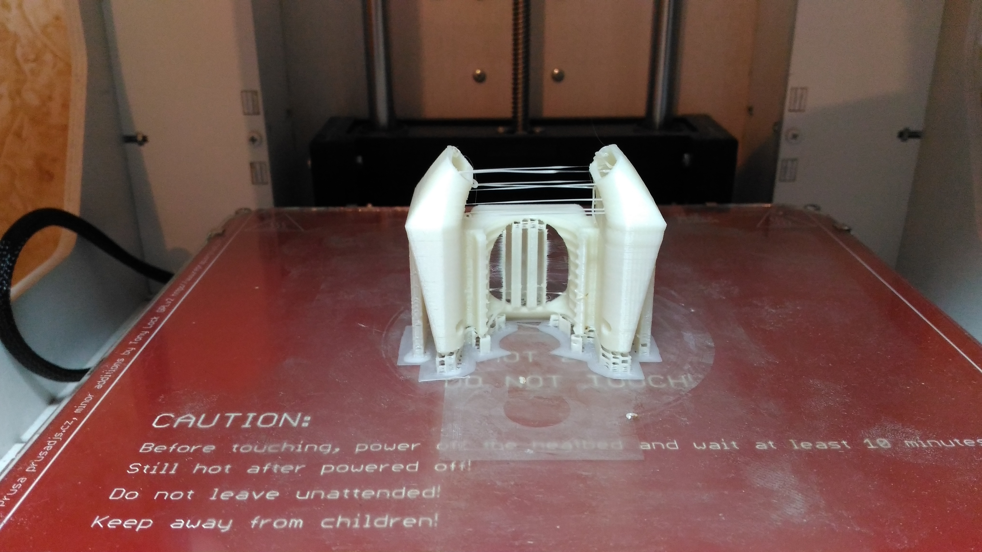

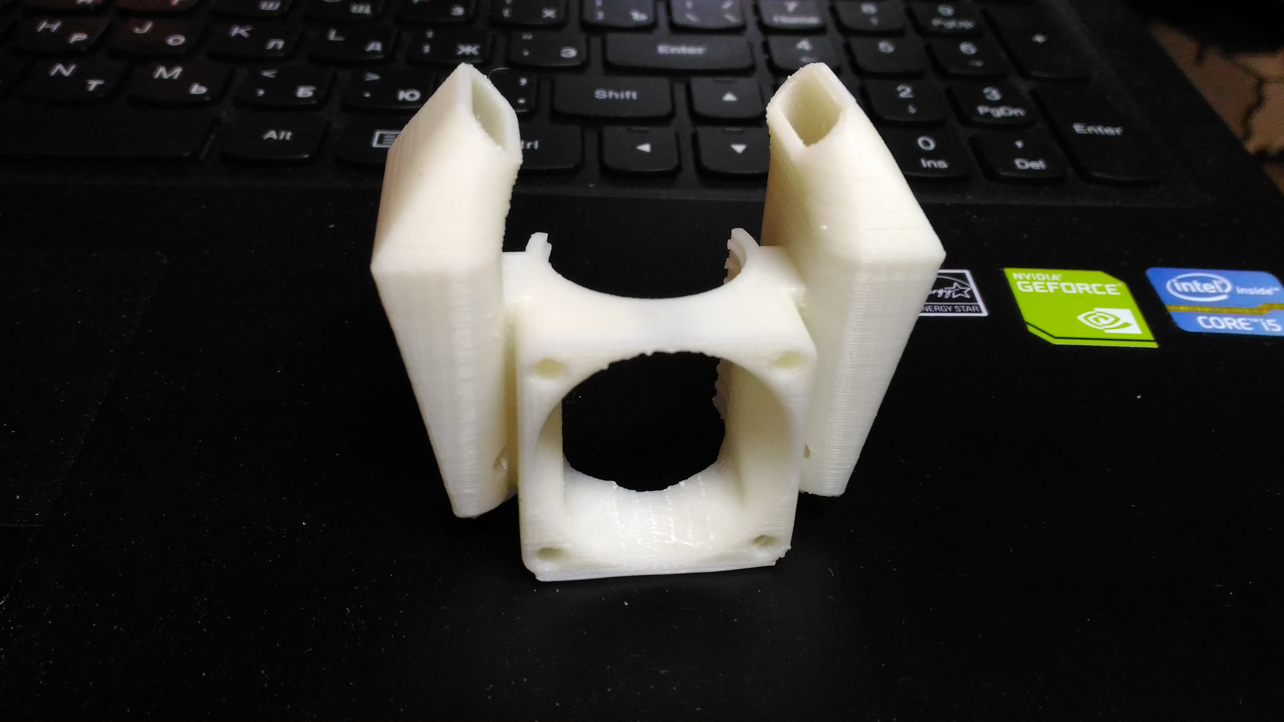

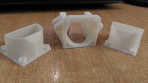

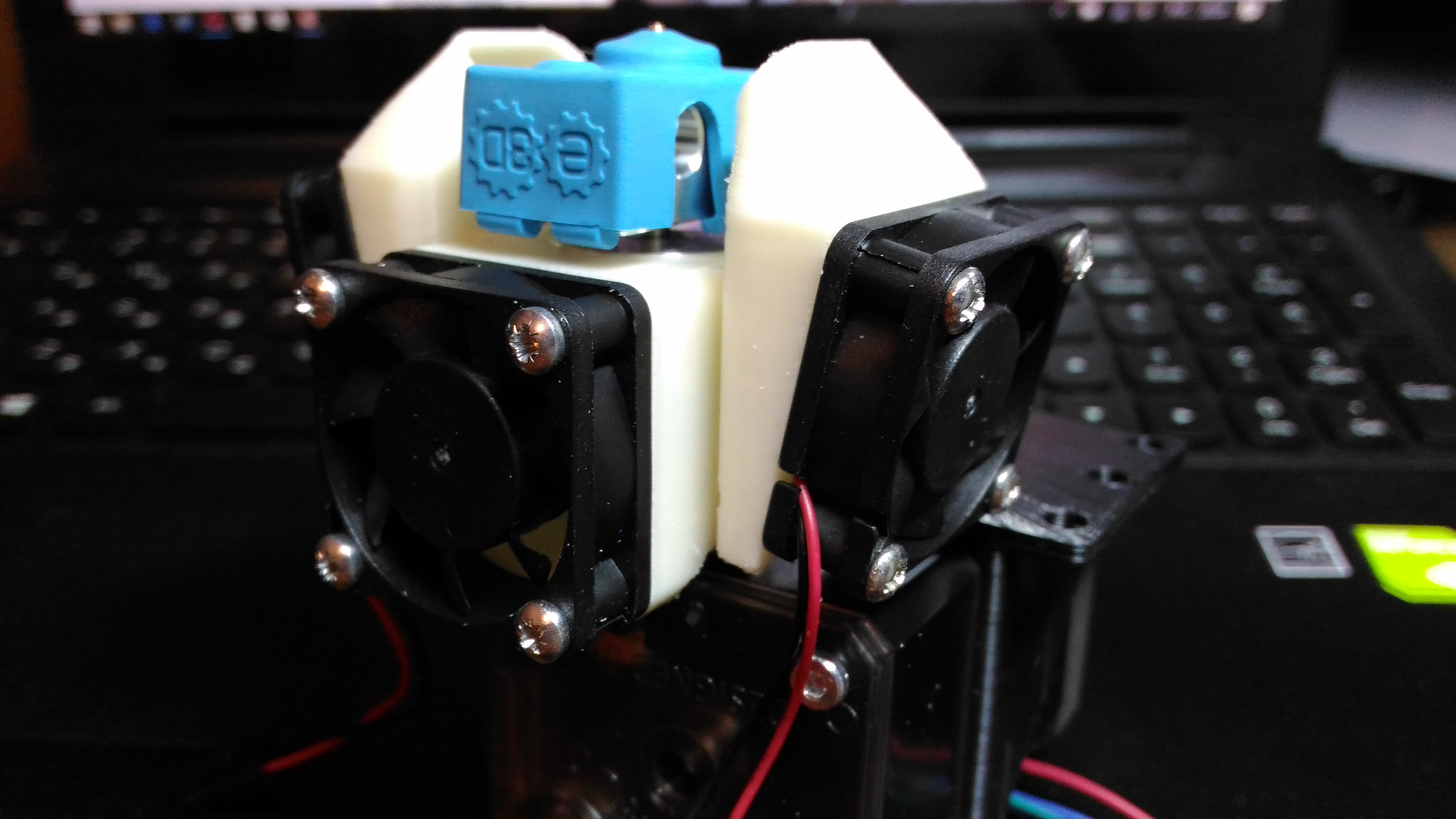

Вчера выпало немного свободного времени, напечатал для хотэнда обдув.
P_20170414_115248.jpg (7266 просмотров) <a class='original' href='./download/file.php?id=108888&mode=view' target=_blank>Загрузить оригинал (2.07 МБ)</a>
P_20170414_125956.jpg (7266 просмотров) <a class='original' href='./download/file.php?id=108889&mode=view' target=_blank>Загрузить оригинал (1.8 МБ)</a>

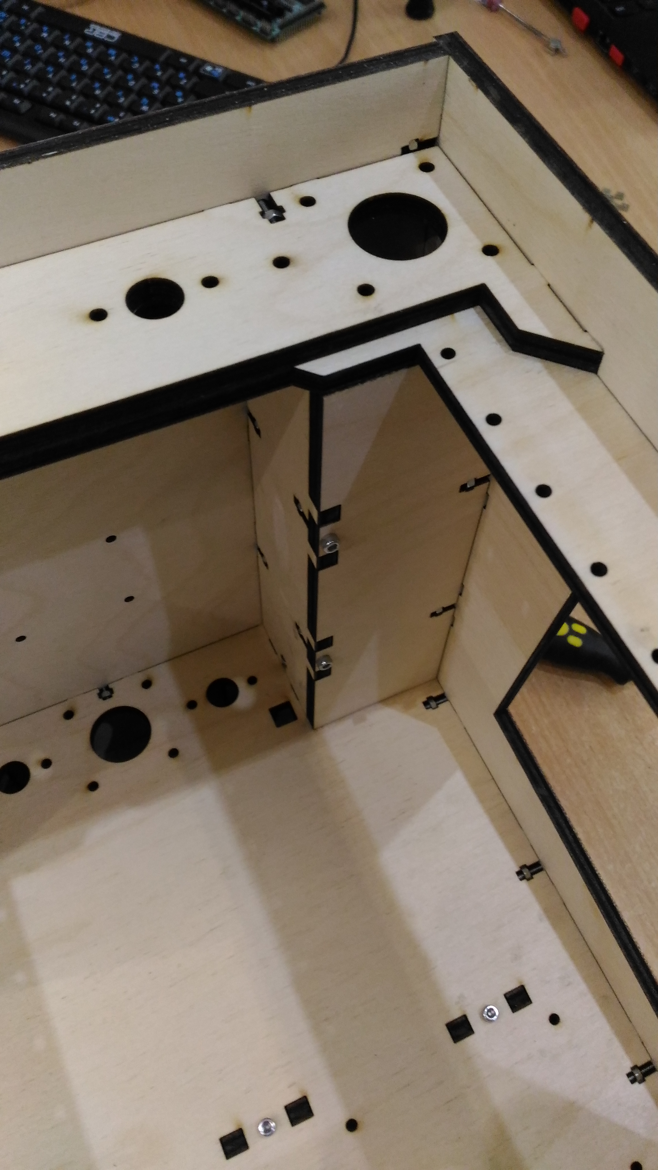

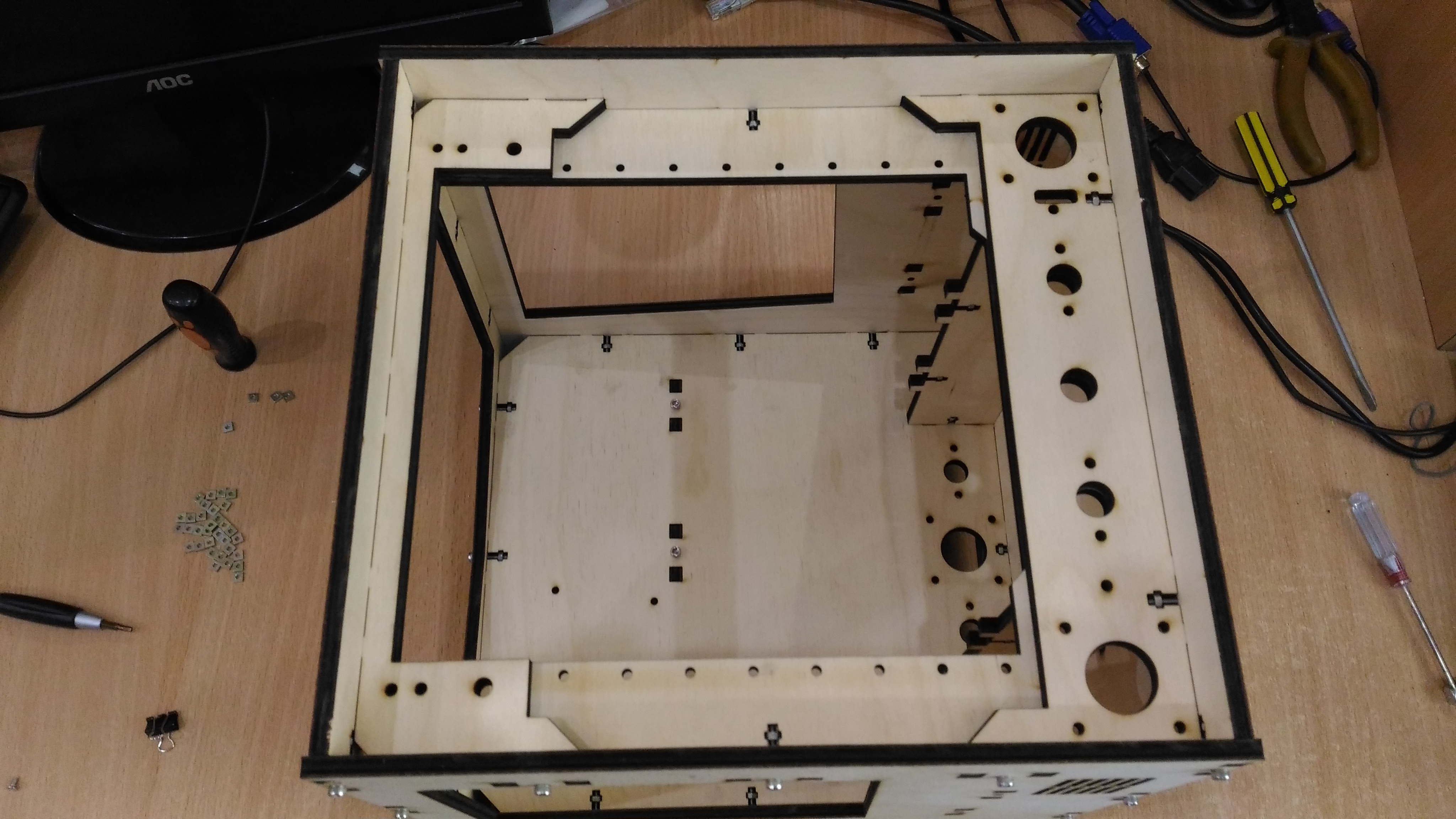

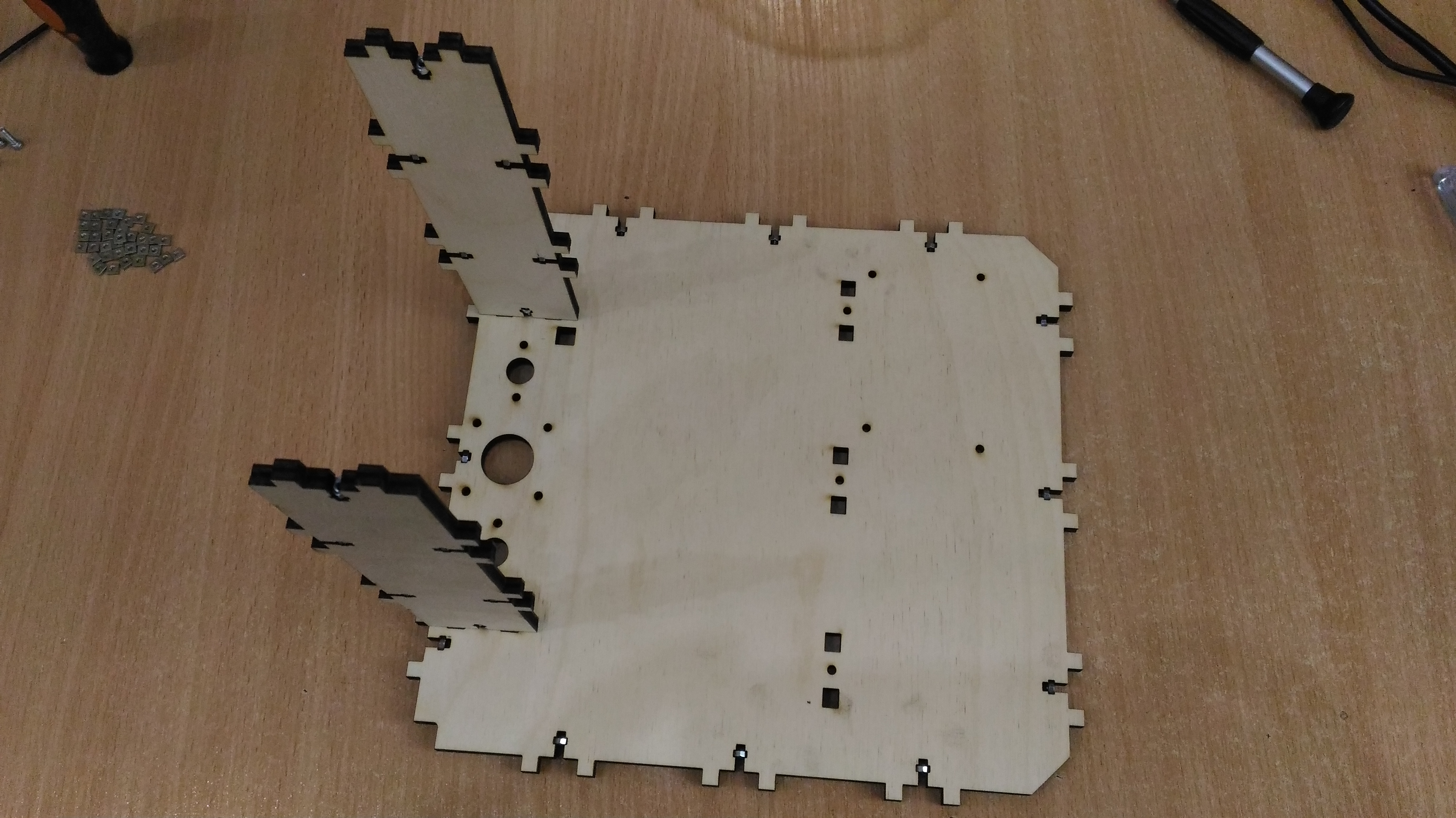

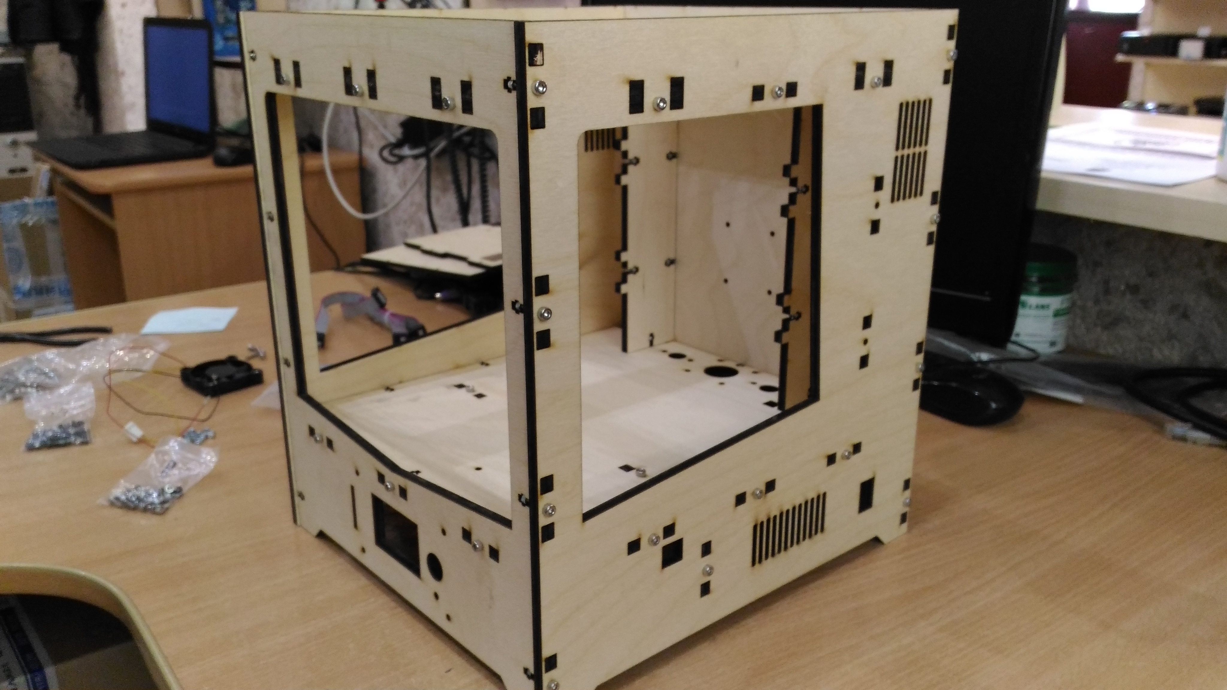

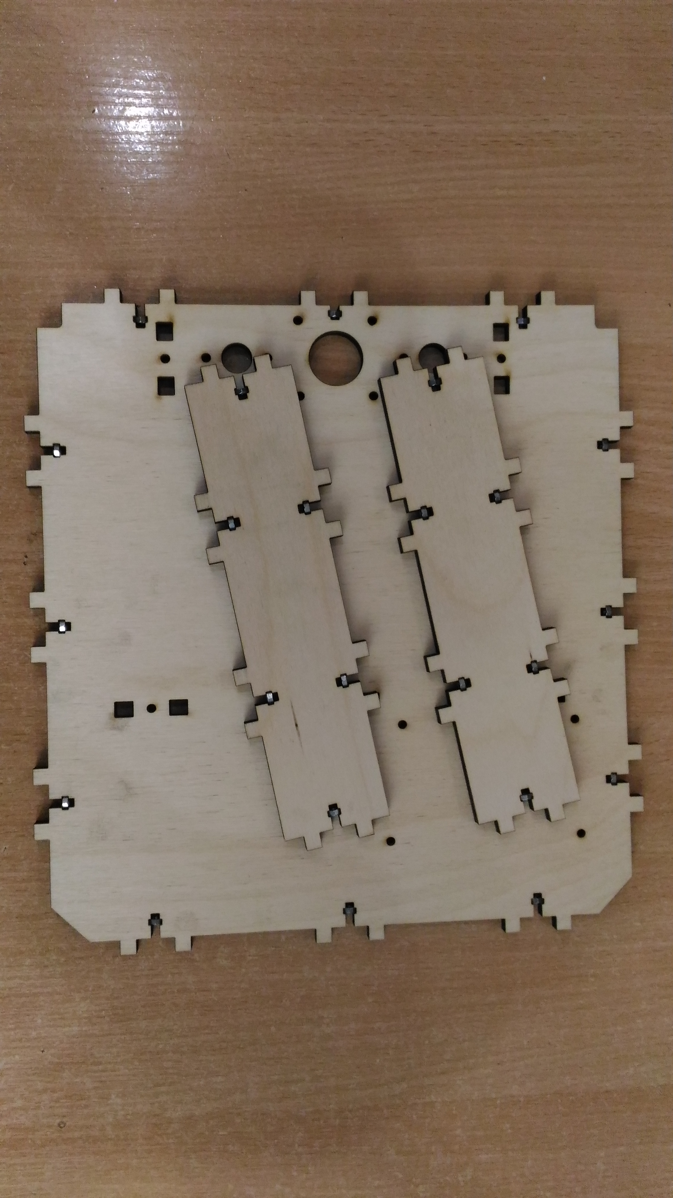

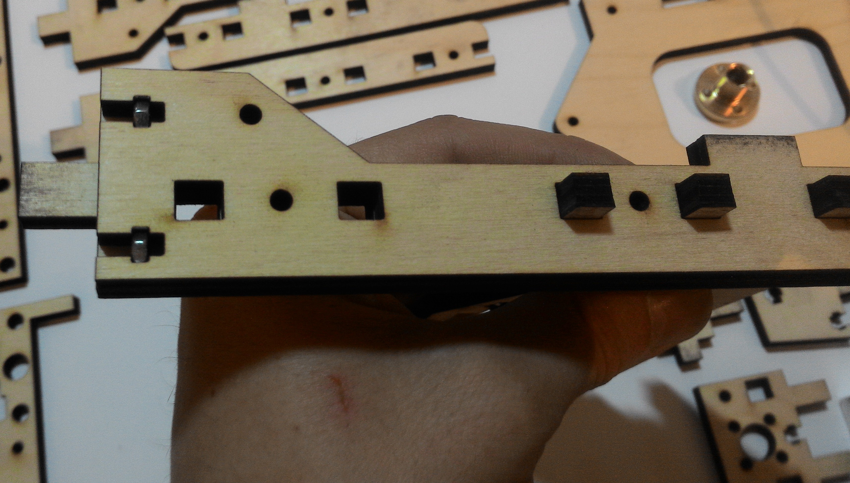

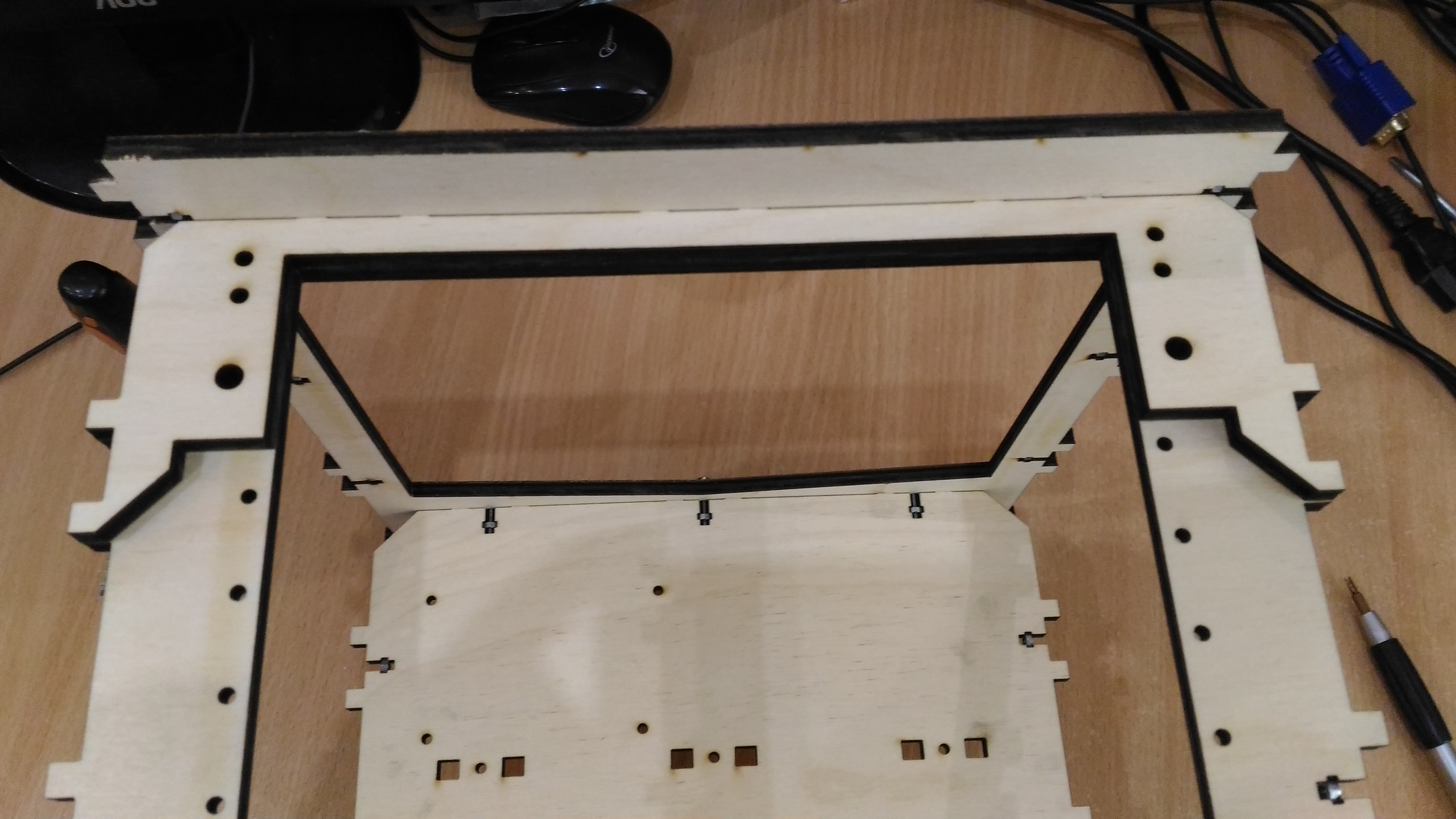

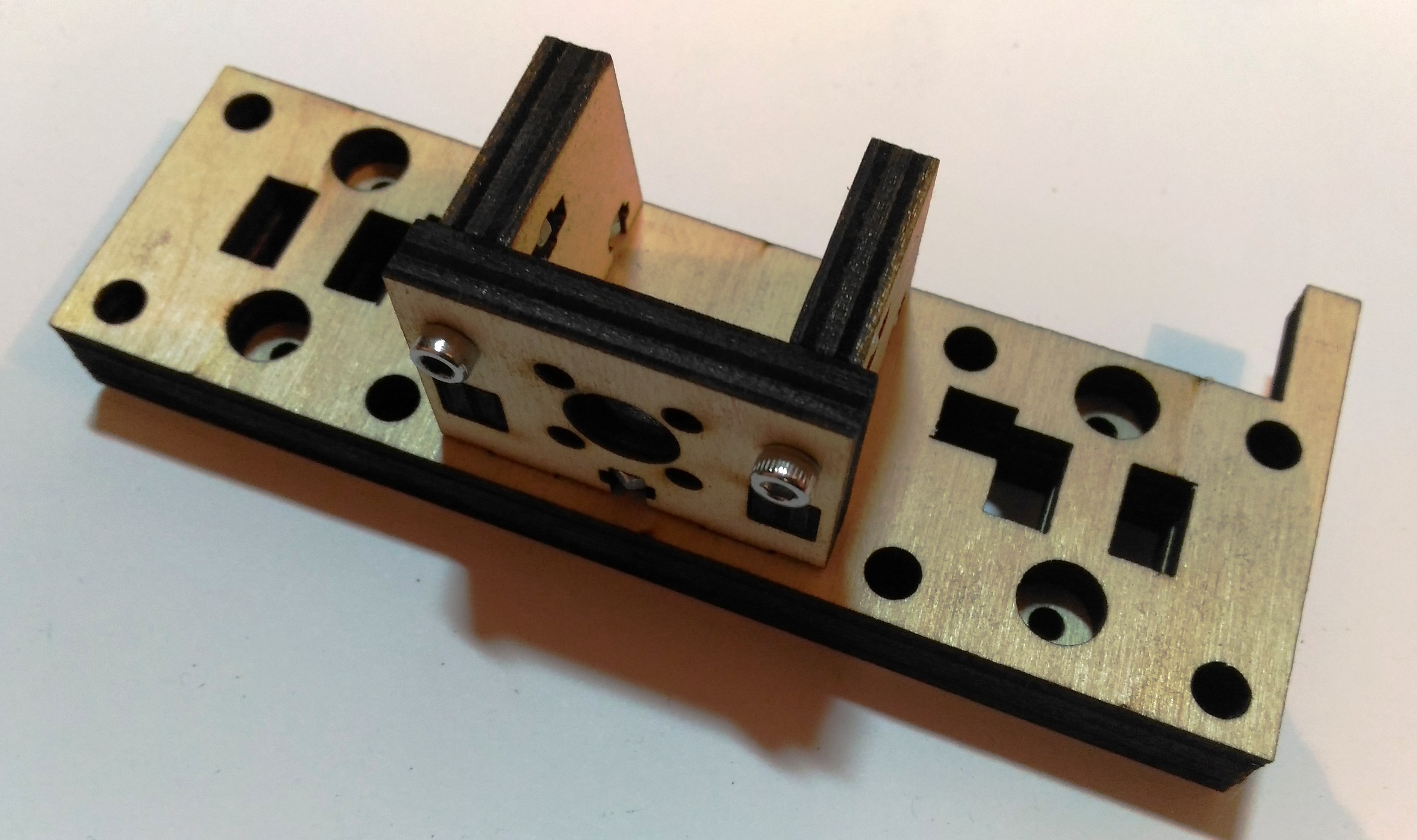

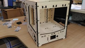

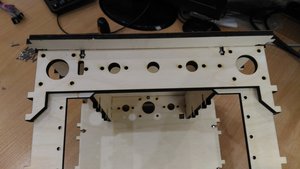

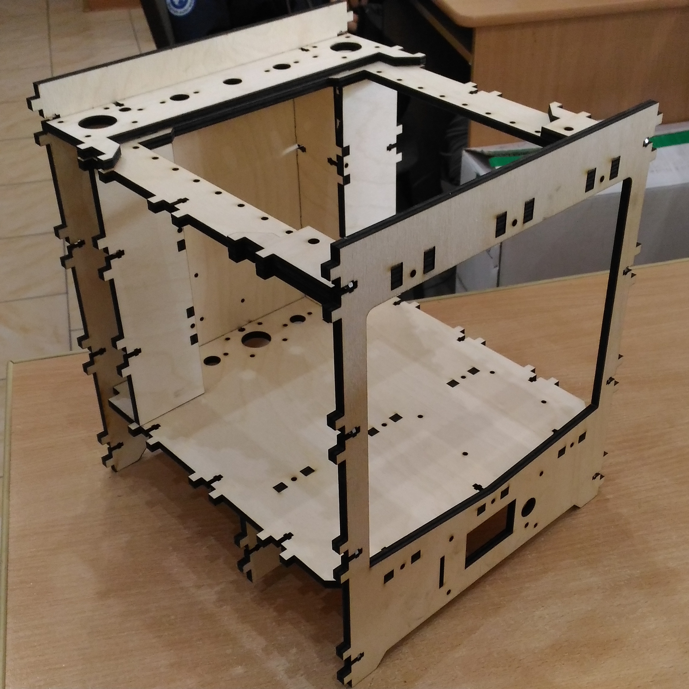

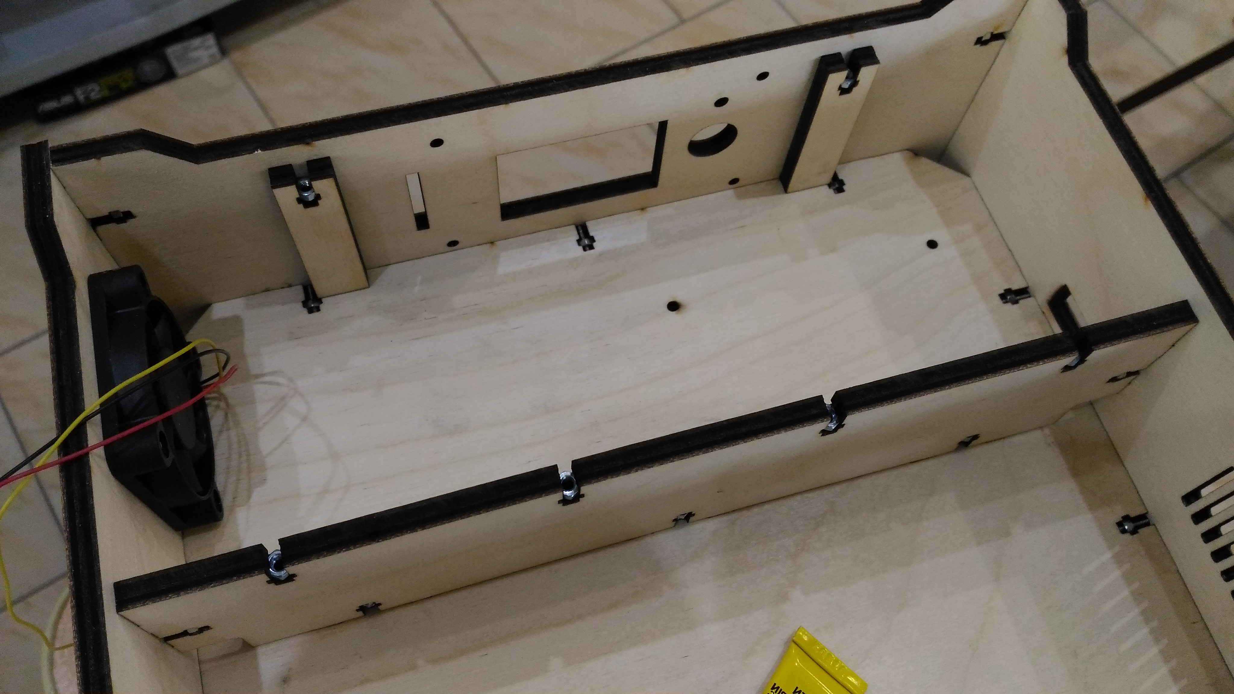

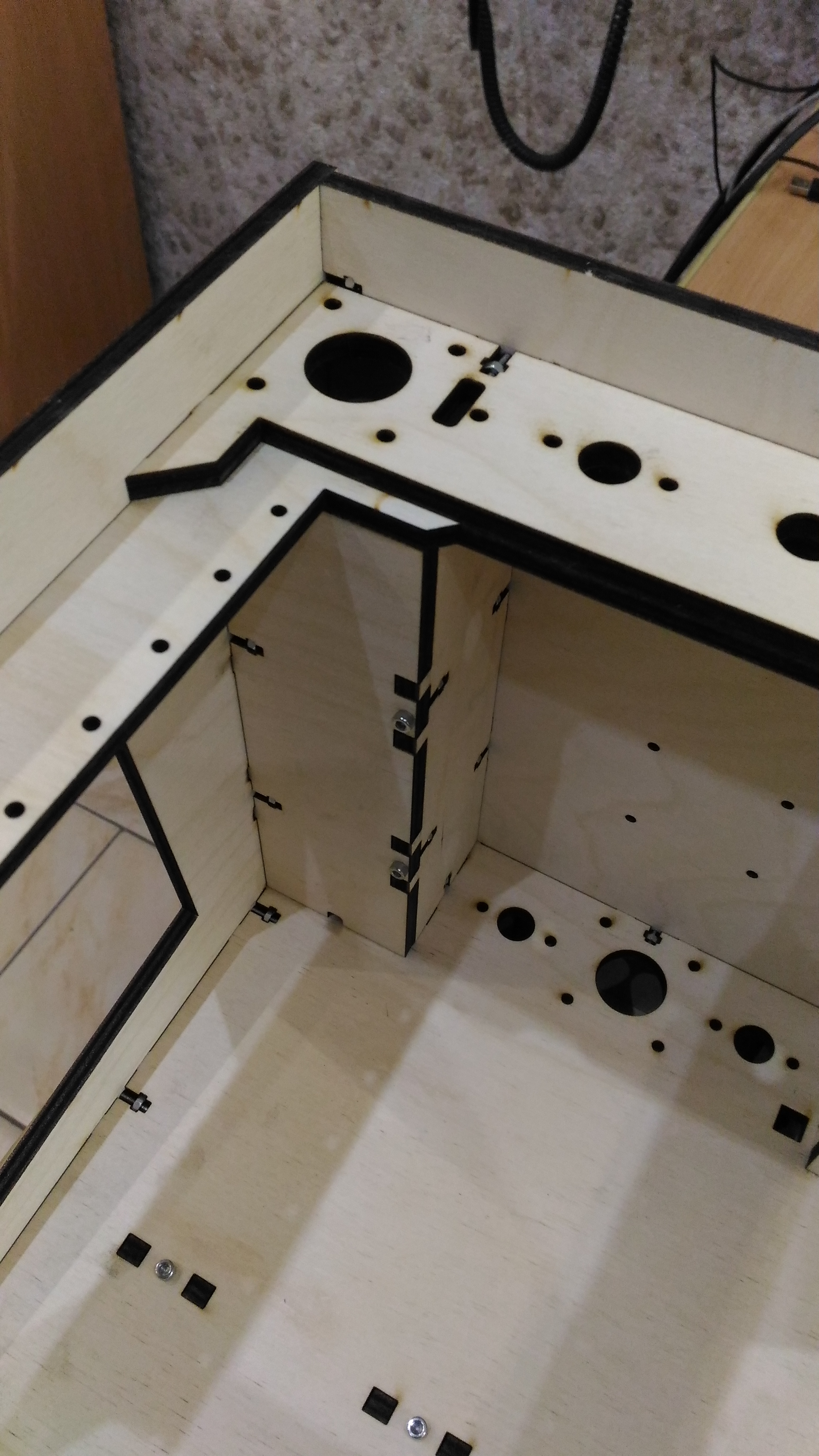

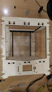

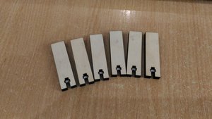

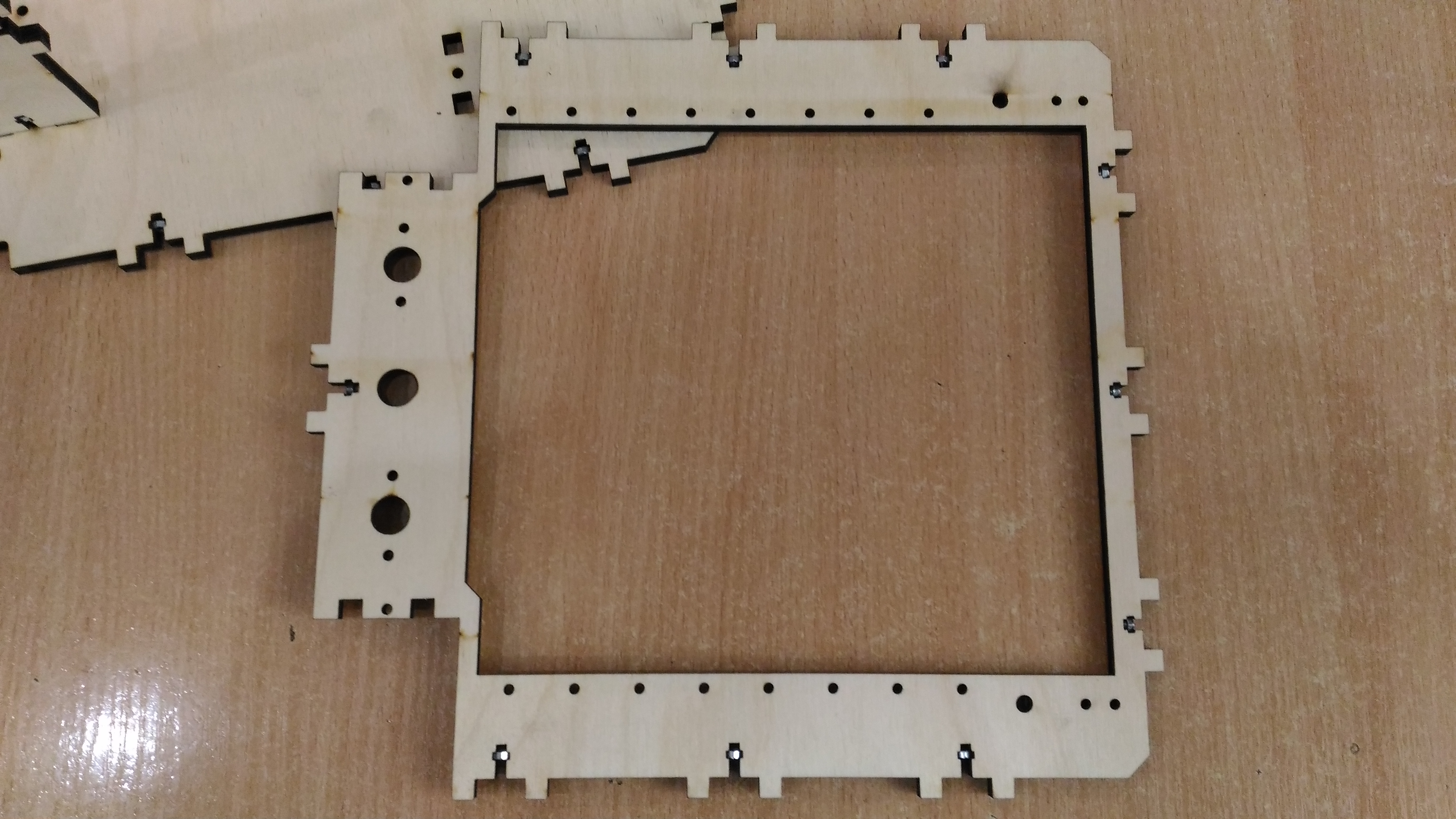

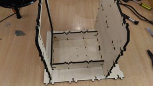

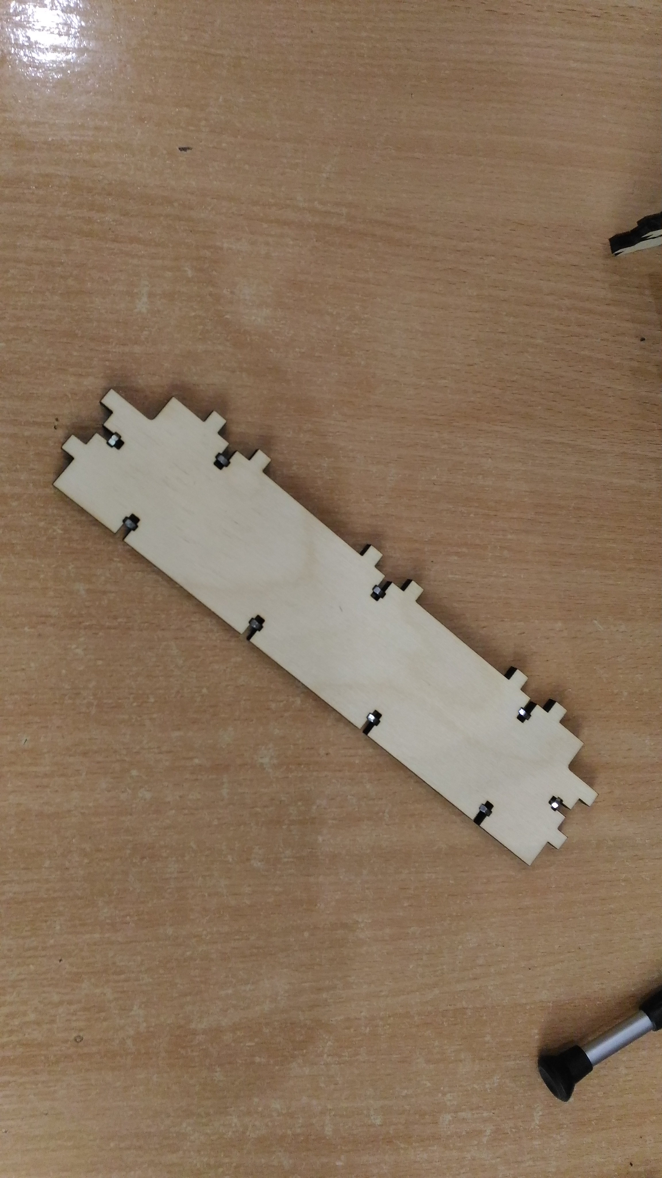

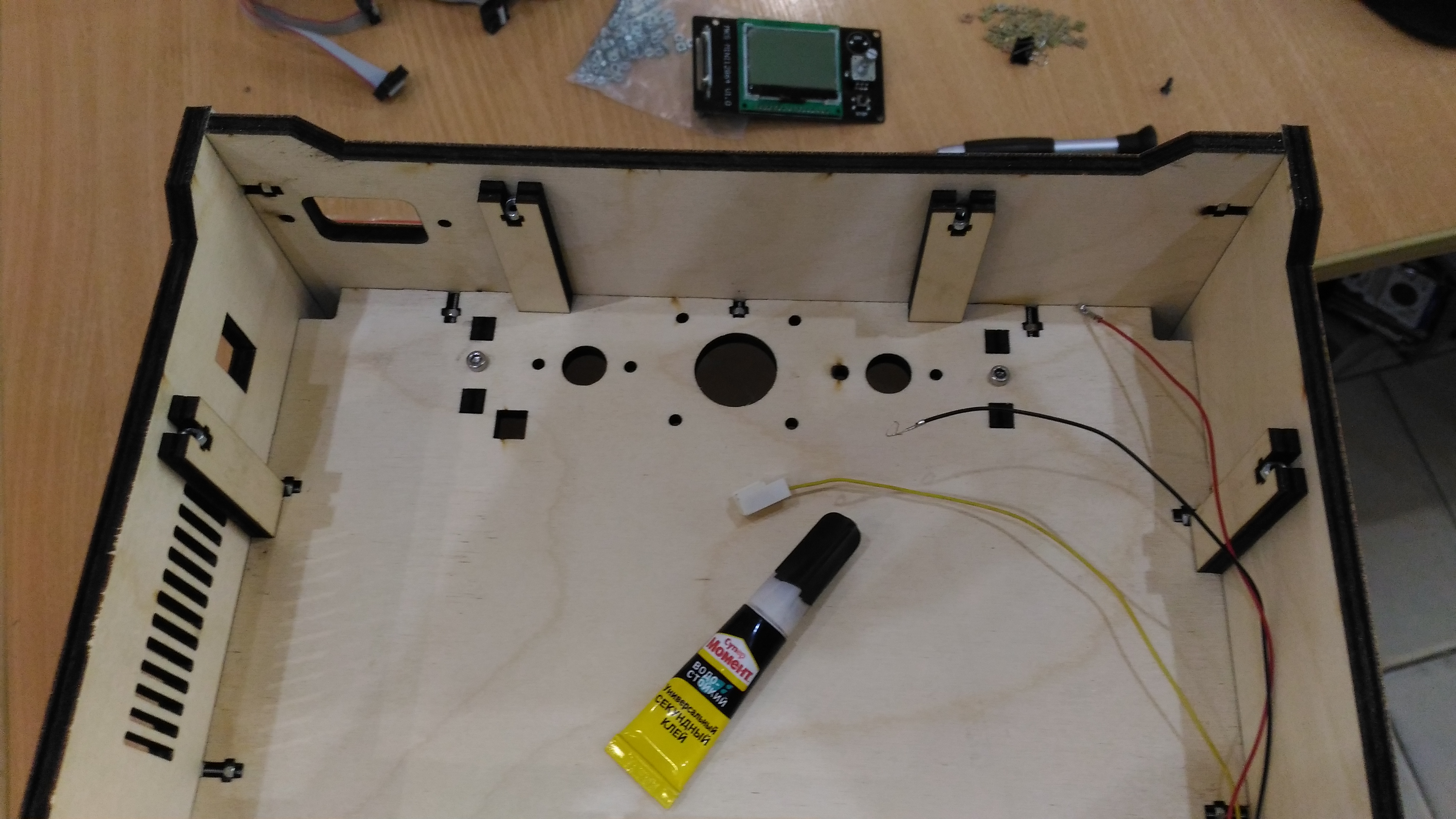

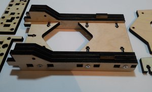

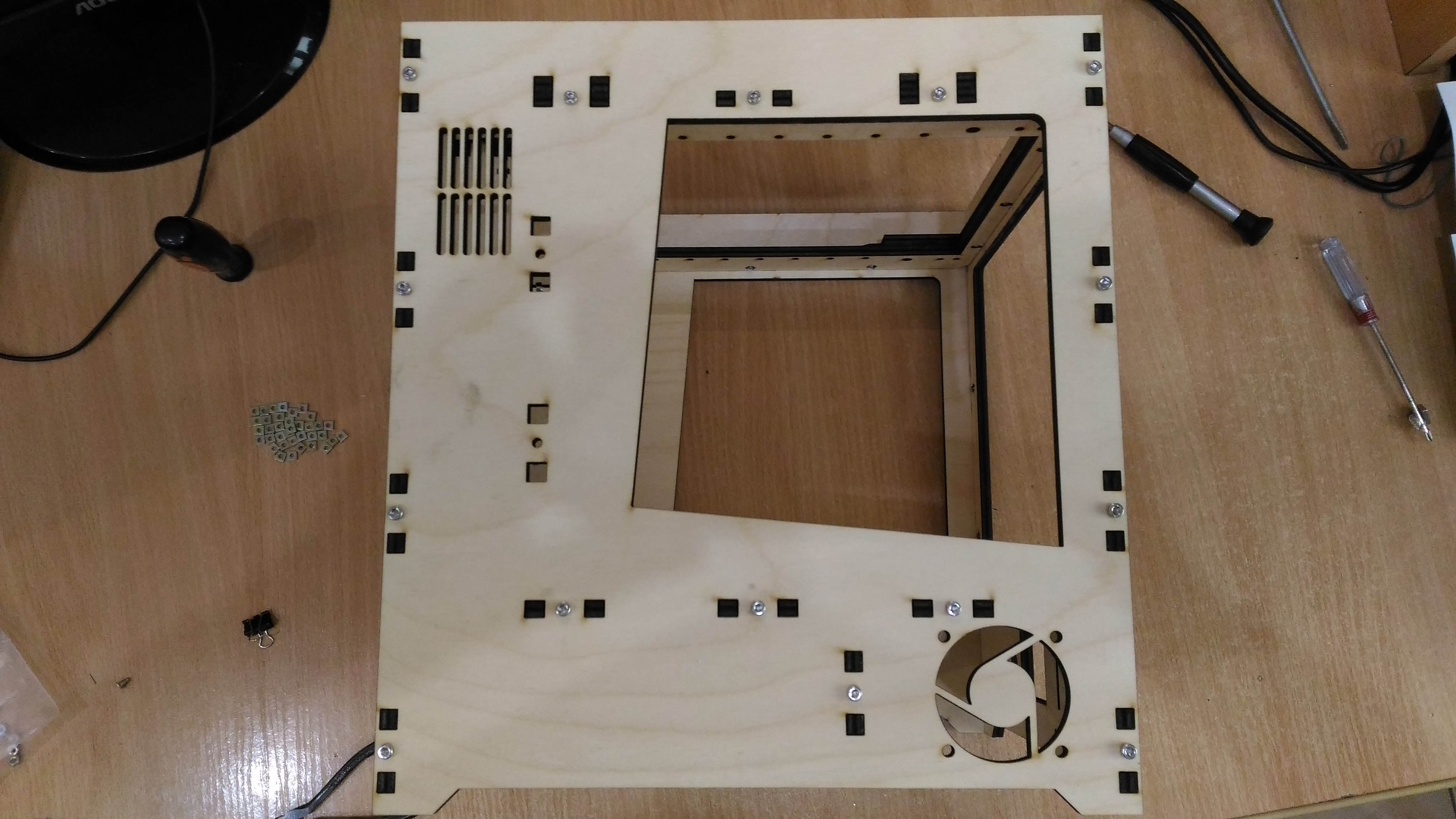

В личке попросили поподробнее описАть процесс сборки корпуса. Кстати сделал небольшие изменения - переделал заднюю стенку и правую, исключив тем самым возможность установки экструдера типа боуден убрав не нужные вырезы, всё равно будет директ. Напечатал гораздо более компактный обдув хотэнда
P_20170415_100450.jpg (7213 просмотров) <a class='original' href='./download/file.php?id=108964&mode=view' target=_blank>Загрузить оригинал (2.17 МБ)</a>
P_20170415_100848.jpg (7213 просмотров) <a class='original' href='./download/file.php?id=108965&mode=view' target=_blank>Загрузить оригинал (2.3 МБ)</a>
P_20170415_101423.jpg (7213 просмотров) <a class='original' href='./download/file.php?id=108966&mode=view' target=_blank>Загрузить оригинал (2.15 МБ)</a>
P_20170415_101958.jpg (7213 просмотров) <a class='original' href='./download/file.php?id=108967&mode=view' target=_blank>Загрузить оригинал (2.23 МБ)</a>
P_20170415_103926.jpg (7213 просмотров) <a class='original' href='./download/file.php?id=108968&mode=view' target=_blank>Загрузить оригинал (1.97 МБ)</a>
P_20170415_104601.jpg (7213 просмотров) <a class='original' href='./download/file.php?id=108969&mode=view' target=_blank>Загрузить оригинал (2.06 МБ)</a>
P_20170415_110347.jpg (7213 просмотров) <a class='original' href='./download/file.php?id=108970&mode=view' target=_blank>Загрузить оригинал (1.96 МБ)</a>
P_20170415_111317.jpg (7213 просмотров) <a class='original' href='./download/file.php?id=108971&mode=view' target=_blank>Загрузить оригинал (2.19 МБ)</a>
P_20170415_112028.jpg (7213 просмотров) <a class='original' href='./download/file.php?id=108972&mode=view' target=_blank>Загрузить оригинал (2.1 МБ)</a>
P_20170415_112528.jpg (7213 просмотров) <a class='original' href='./download/file.php?id=108973&mode=view' target=_blank>Загрузить оригинал (2.17 МБ)</a>
P_20170415_114135.jpg (7213 просмотров) <a class='original' href='./download/file.php?id=108974&mode=view' target=_blank>Загрузить оригинал (2.2 МБ)</a>
P_20170415_114222.jpg (7213 просмотров) <a class='original' href='./download/file.php?id=108975&mode=view' target=_blank>Загрузить оригинал (2.06 МБ)</a>
P_20170415_114251.jpg (7213 просмотров) <a class='original' href='./download/file.php?id=108976&mode=view' target=_blank>Загрузить оригинал (2.13 МБ)</a>
P_20170415_114312.jpg (7213 просмотров) <a class='original' href='./download/file.php?id=108977&mode=view' target=_blank>Загрузить оригинал (2.08 МБ)</a>
P_20170415_120137.jpg (7213 просмотров) <a class='original' href='./download/file.php?id=108978&mode=view' target=_blank>Загрузить оригинал (2.26 МБ)</a>
P_20170415_135717.jpg (7213 просмотров) <a class='original' href='./download/file.php?id=108979&mode=view' target=_blank>Загрузить оригинал (2.02 МБ)</a>
P_20170415_135741.jpg (7213 просмотров) <a class='original' href='./download/file.php?id=108980&mode=view' target=_blank>Загрузить оригинал (2.07 МБ)</a>
P_20170415_140248.jpg (7213 просмотров) <a class='original' href='./download/file.php?id=108981&mode=view' target=_blank>Загрузить оригинал (2.05 МБ)</a>
P_20170415_141050.jpg (7213 просмотров) <a class='original' href='./download/file.php?id=108982&mode=view' target=_blank>Загрузить оригинал (2.05 МБ)</a>
P_20170415_141104.jpg (7213 просмотров) <a class='original' href='./download/file.php?id=108983&mode=view' target=_blank>Загрузить оригинал (1.93 МБ)</a>
P_20170415_193307.jpg (7213 просмотров) <a class='original' href='./download/file.php?id=108984&mode=view' target=_blank>Загрузить оригинал (2.13 МБ)</a>
P_20170415_200353.jpg (7213 просмотров) <a class='original' href='./download/file.php?id=108985&mode=view' target=_blank>Загрузить оригинал (2.17 МБ)</a>
P_20170415_202606.jpg (7213 просмотров) <a class='original' href='./download/file.php?id=108986&mode=view' target=_blank>Загрузить оригинал (1.62 МБ)</a>
P_20170415_203459.jpg (7213 просмотров) <a class='original' href='./download/file.php?id=108987&mode=view' target=_blank>Загрузить оригинал (1.76 МБ)</a>

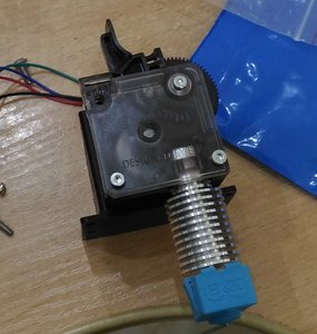

sansanich писал(а):Англо-Китайская дружба)
А что здесь китайское?
sansanich
Сообщения: 51
Зарегистрирован: 09 май 2013, 10:53
Репутация: 9
Откуда: Тюменская обл.
Re: M3DP (мини три дэ принтер))
Сообщение sansanich »
PKM писал(а):А что здесь китайское?
Китайский здесь Titan аналог английского титана, только в разы дешевле

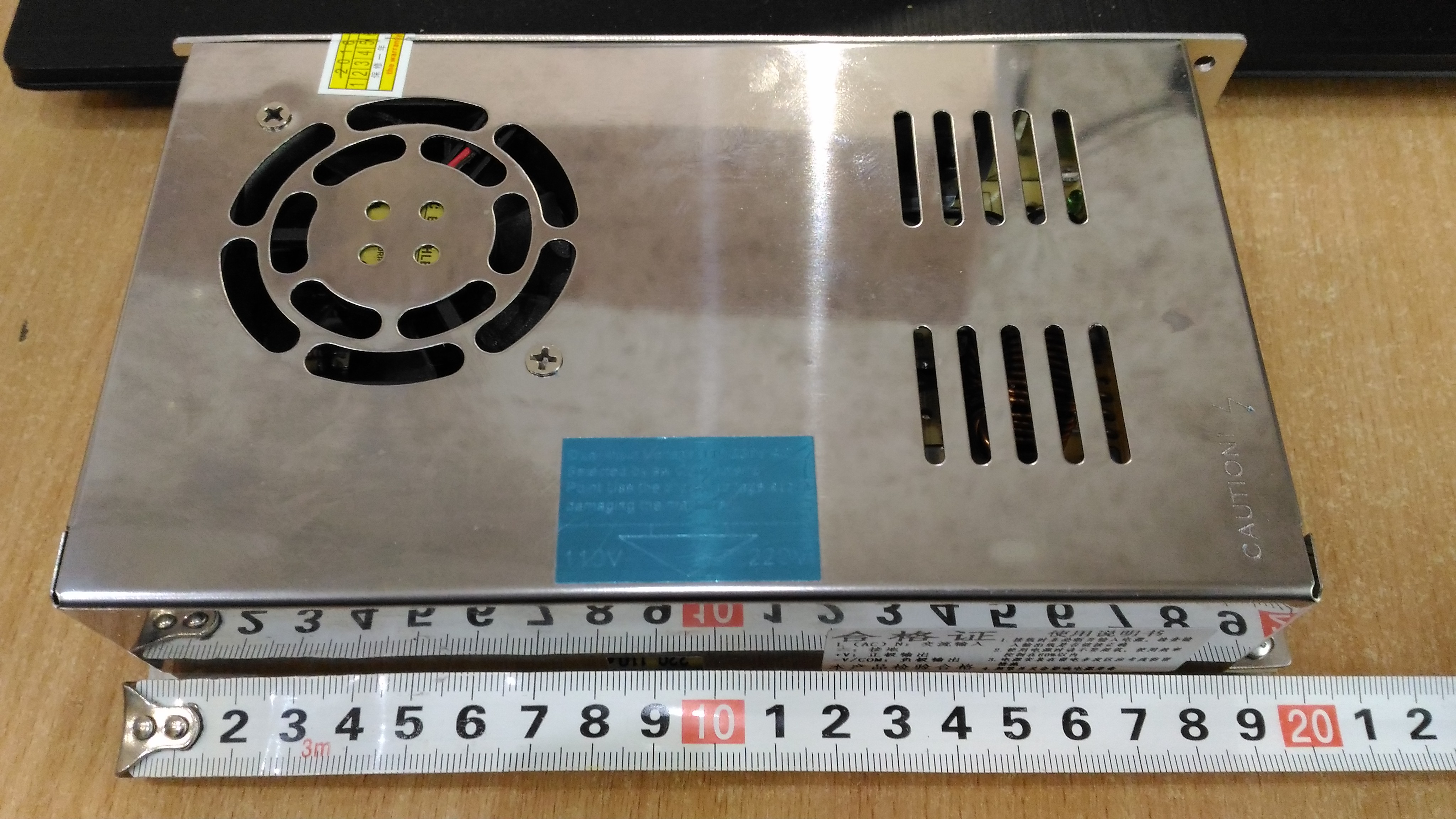

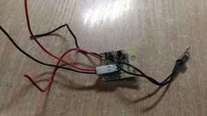

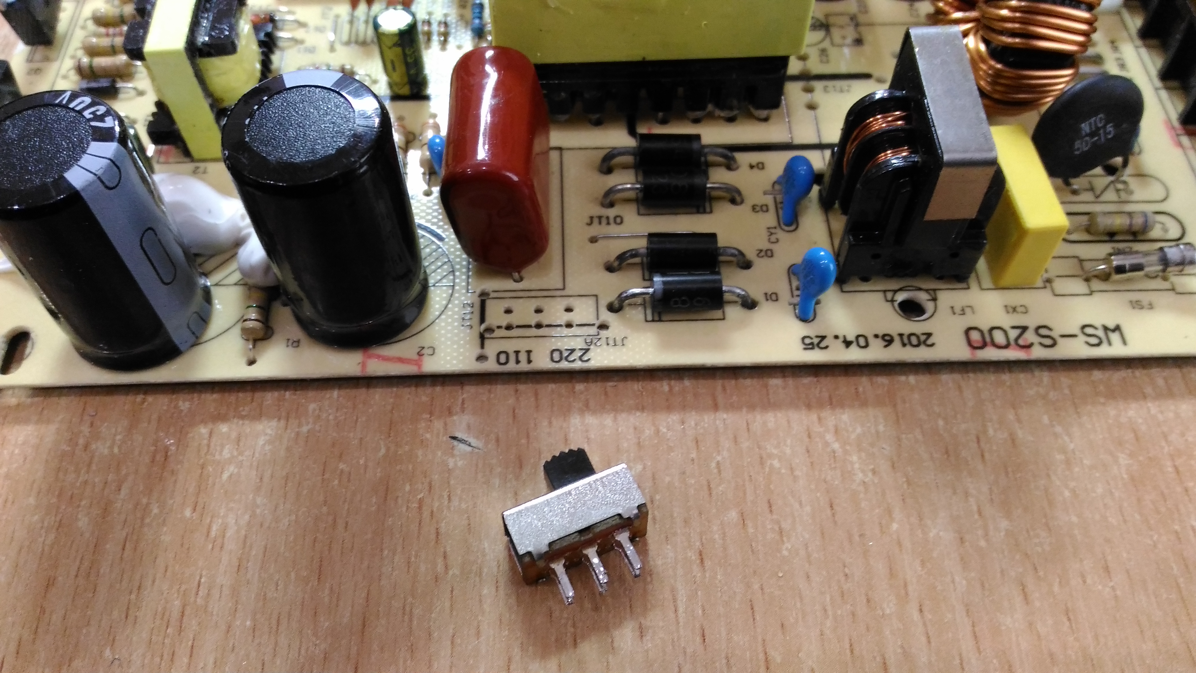

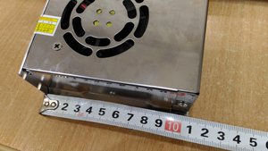

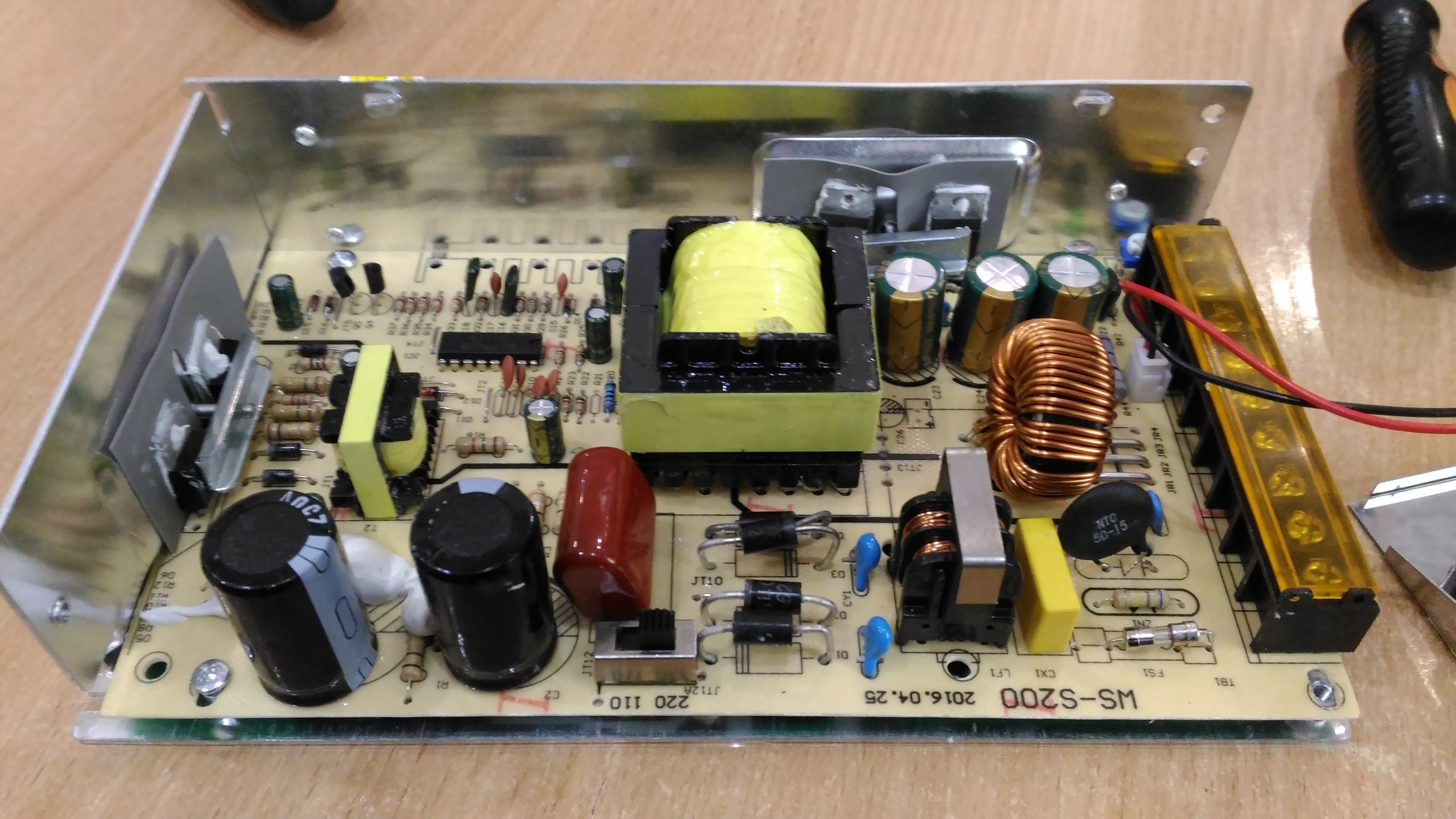

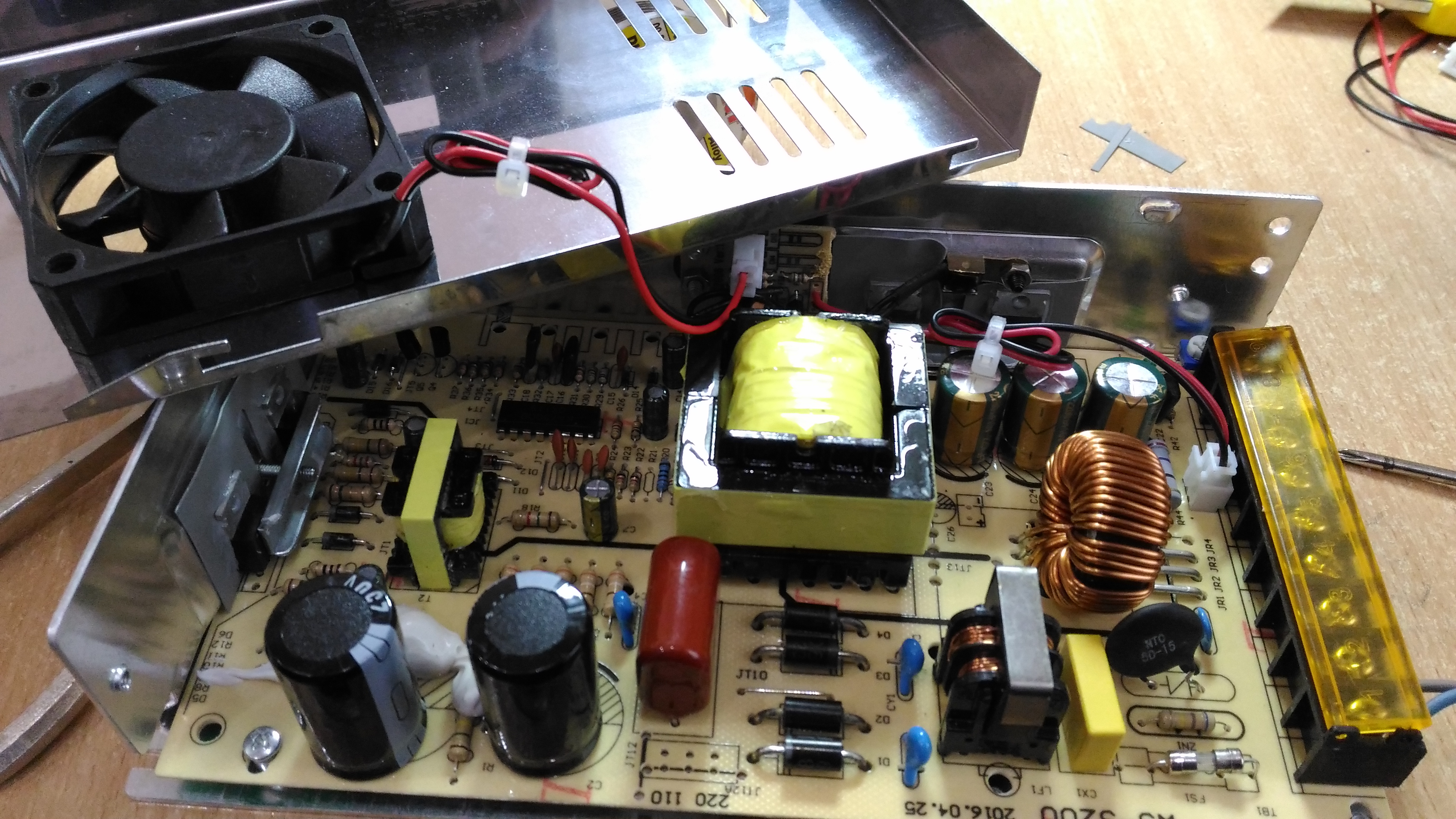

Продолжу. Доработал блок питания.
Пришел заказанный БП 12v 360W, включил его и был поражен шумом вентилятора! Было такое ощущение что он сейчас взлетит :o . Решил его вскрыть и посмотреть чего китайцы напаяли. Особо криминального конечно я там ни чего не нашел, но всё-же пришлось подправить некоторые косяки. Не понравилось как были впаяны криво-косо диоды и транзисторы, убрал переключатель входного напряжения 110-220v (хоть это и не косяк), от старого компьютерного БП взял плату управления вращением вентилятора (теперь тишина :) ).
P_20170202_123249.jpg (7144 просмотра) <a class='original' href='./download/file.php?id=109115&mode=view' target=_blank>Загрузить оригинал (1.55 МБ)</a>
P_20170202_123326.jpg (7144 просмотра) <a class='original' href='./download/file.php?id=109116&mode=view' target=_blank>Загрузить оригинал (1.48 МБ)</a>
P_20170202_104758.jpg (7144 просмотра) <a class='original' href='./download/file.php?id=109117&mode=view' target=_blank>Загрузить оригинал (1.41 МБ)</a>
P_20170203_125737.jpg (7144 просмотра) <a class='original' href='./download/file.php?id=109118&mode=view' target=_blank>Загрузить оригинал (2.4 МБ)</a>
Регулятор вращения вентилятора (7144 просмотра) <a class='original' href='./download/file.php?id=109119&mode=view' target=_blank>Загрузить оригинал (2.82 МБ)</a>
P_20170205_131330.jpg (7144 просмотра) <a class='original' href='./download/file.php?id=109120&mode=view' target=_blank>Загрузить оригинал (2.55 МБ)</a>
P_20170205_131410.jpg (7144 просмотра) <a class='original' href='./download/file.php?id=109121&mode=view' target=_blank>Загрузить оригинал (2.54 МБ)</a>

sansanich писал(а):БП 12v 360W
У меня таки закрался вопрос, зачем вам блок питания который ровно в 3 раза мощнее чем нужно?
Жить нужно так, чтобы было стыдно рассказать, но приятно вспомнить... Будте счастливы, при малейшей возможности!
sansanich
Сообщения: 51
Репутация: 9
Я бы даже сказал что в три с половиной раза мощнее. Просто другого блока питания у меня под рукой не было.

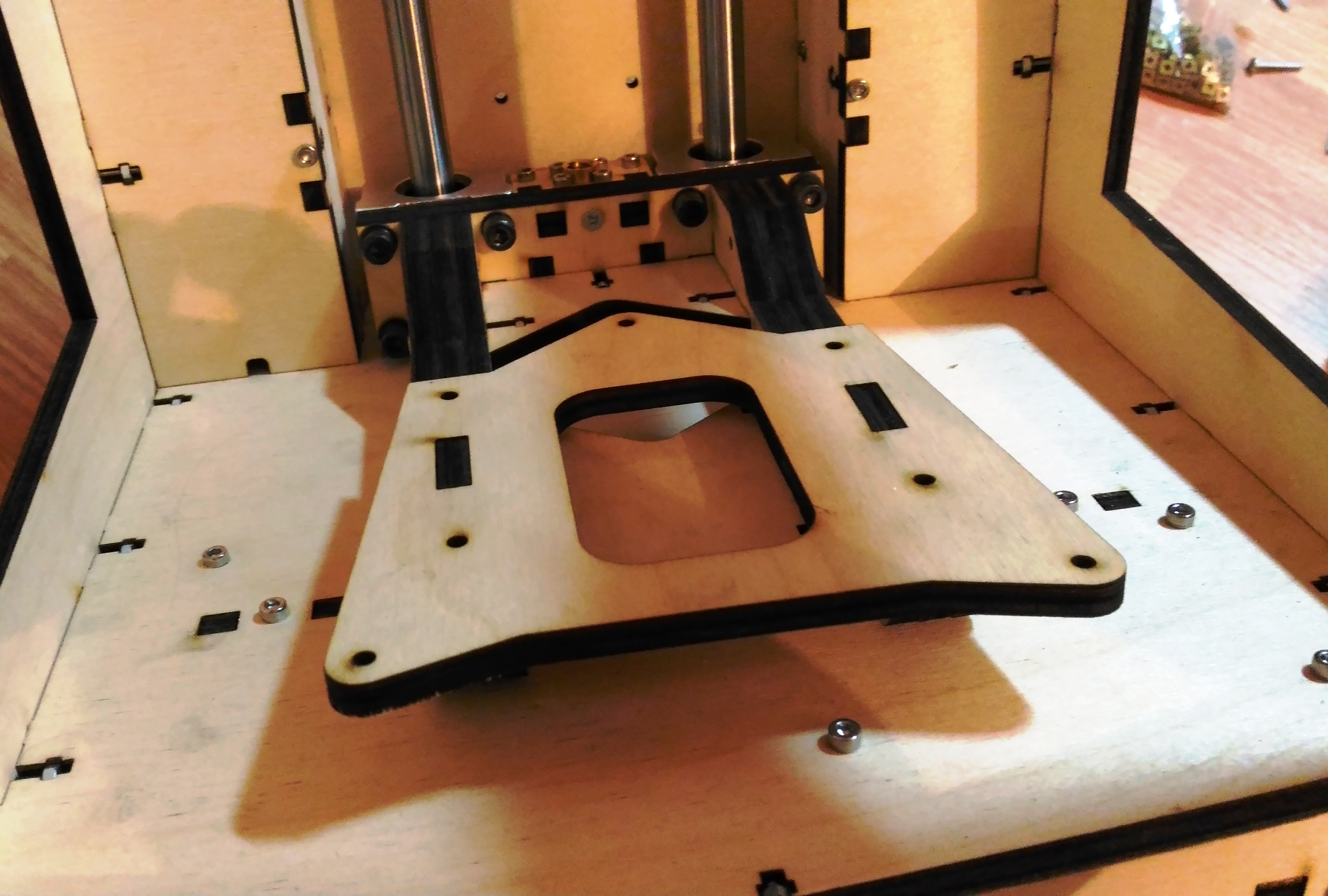

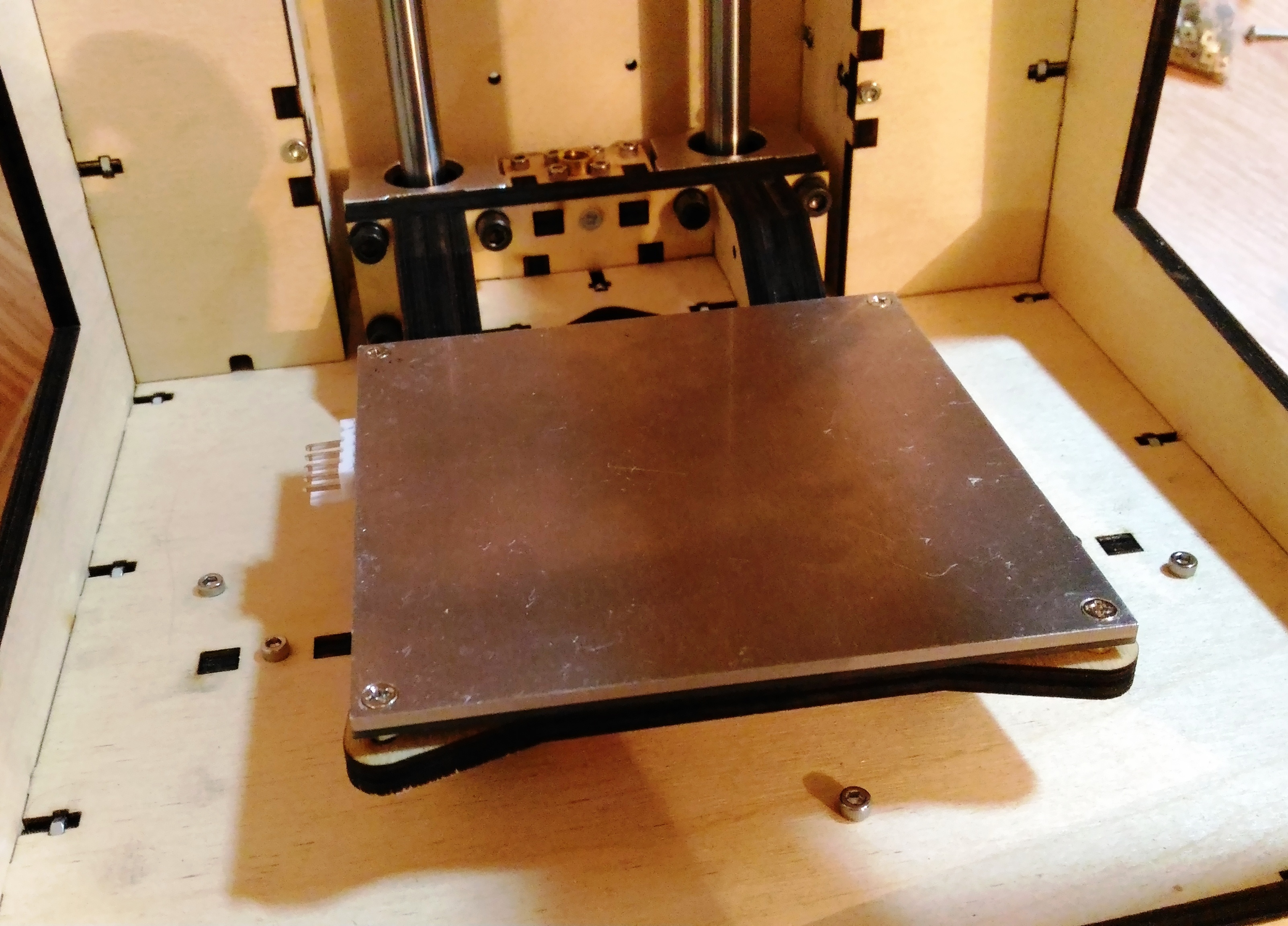

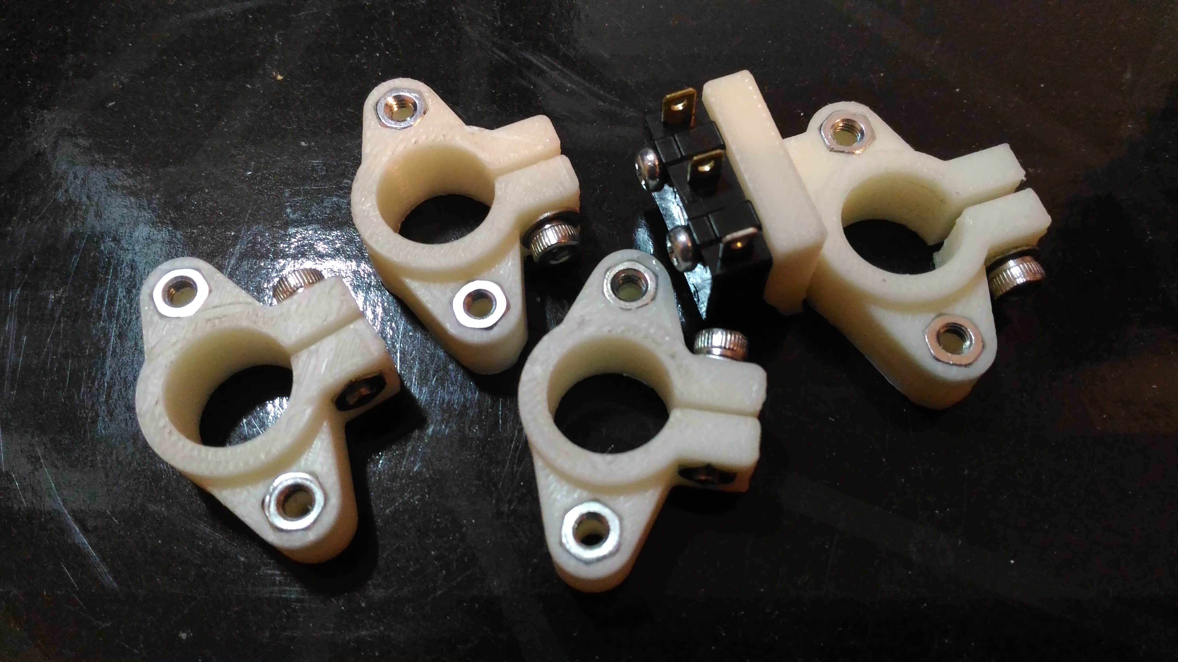

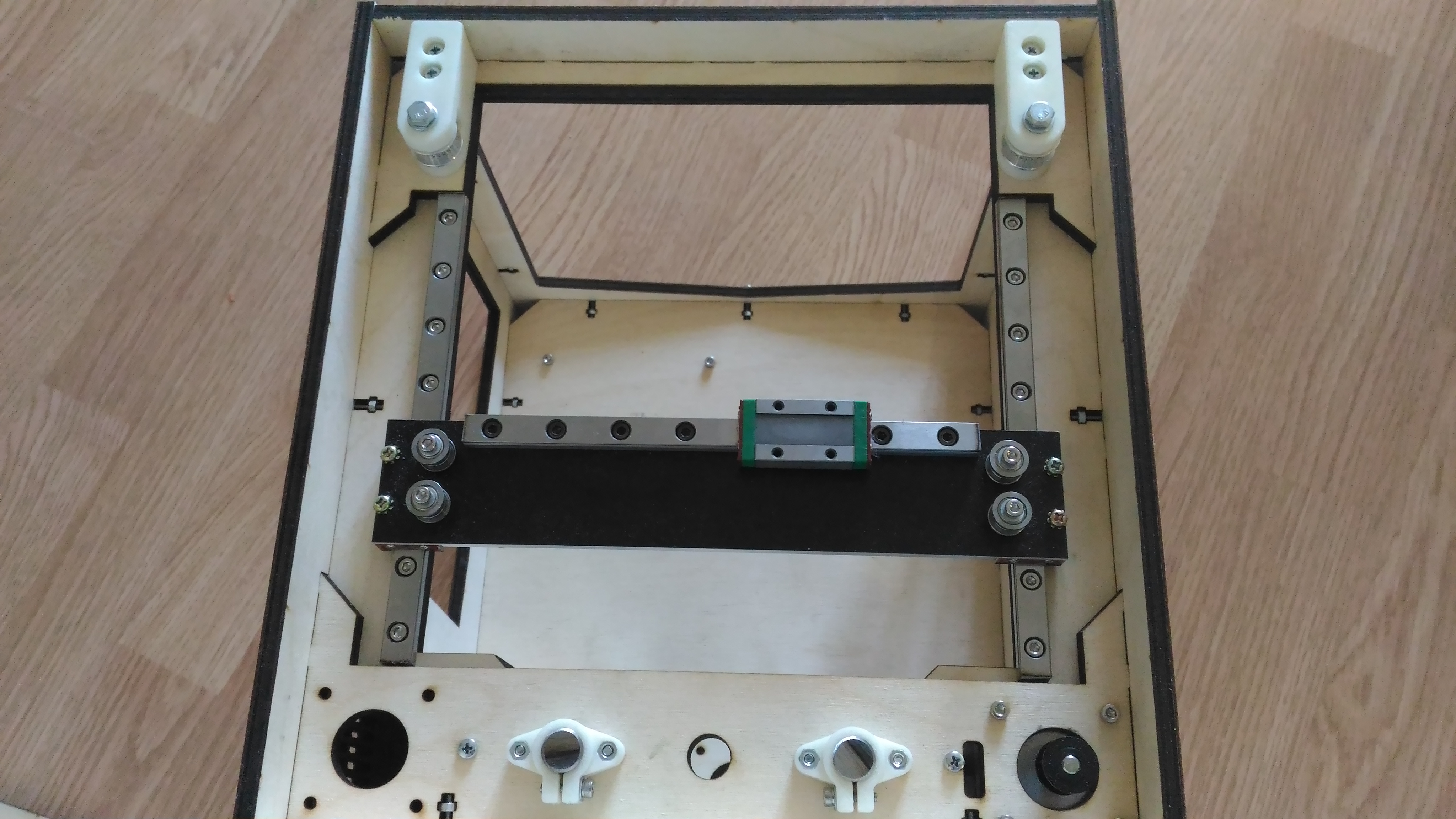

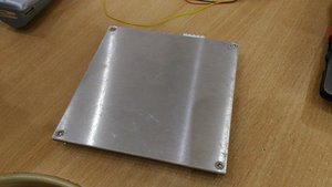

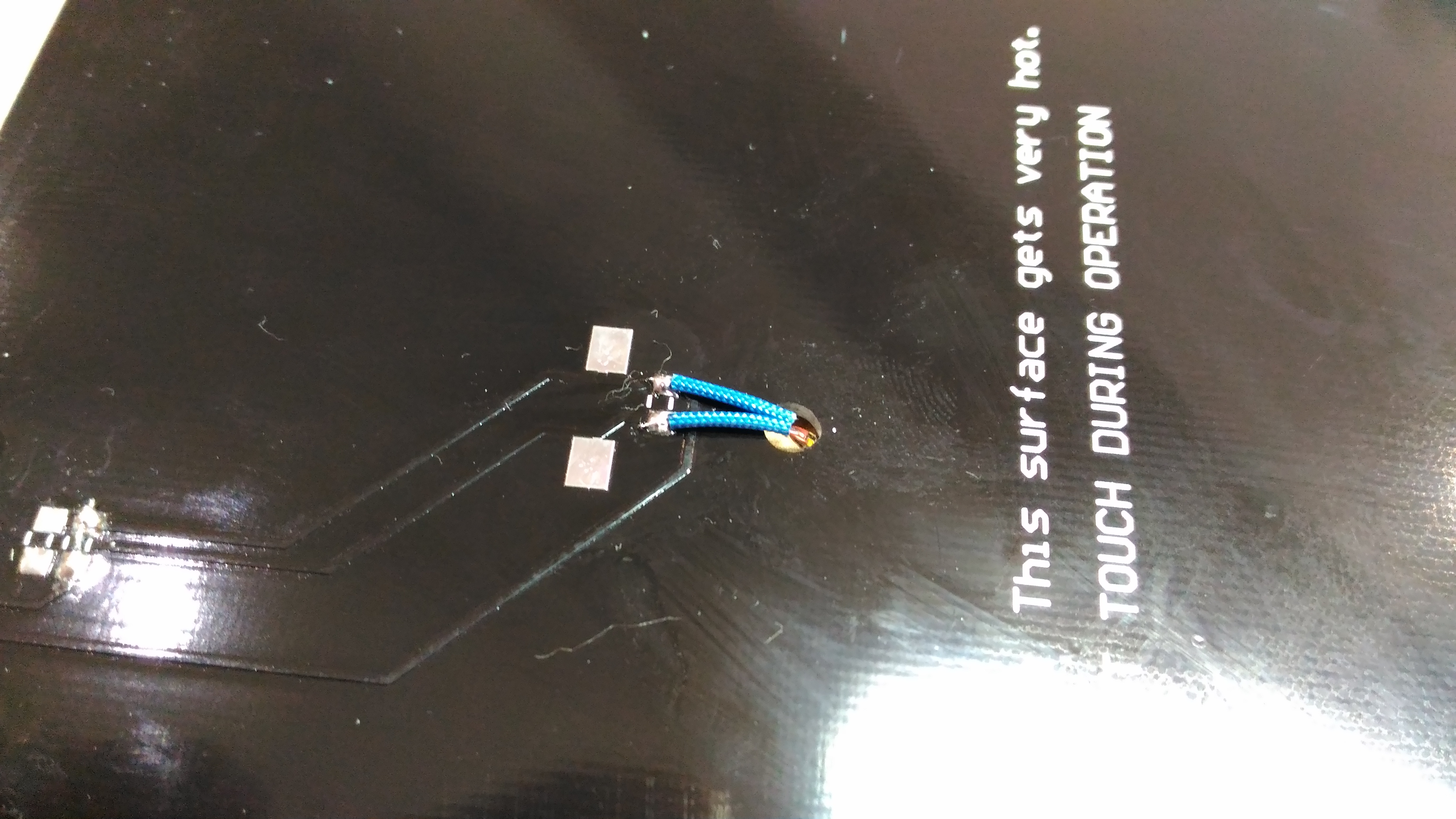

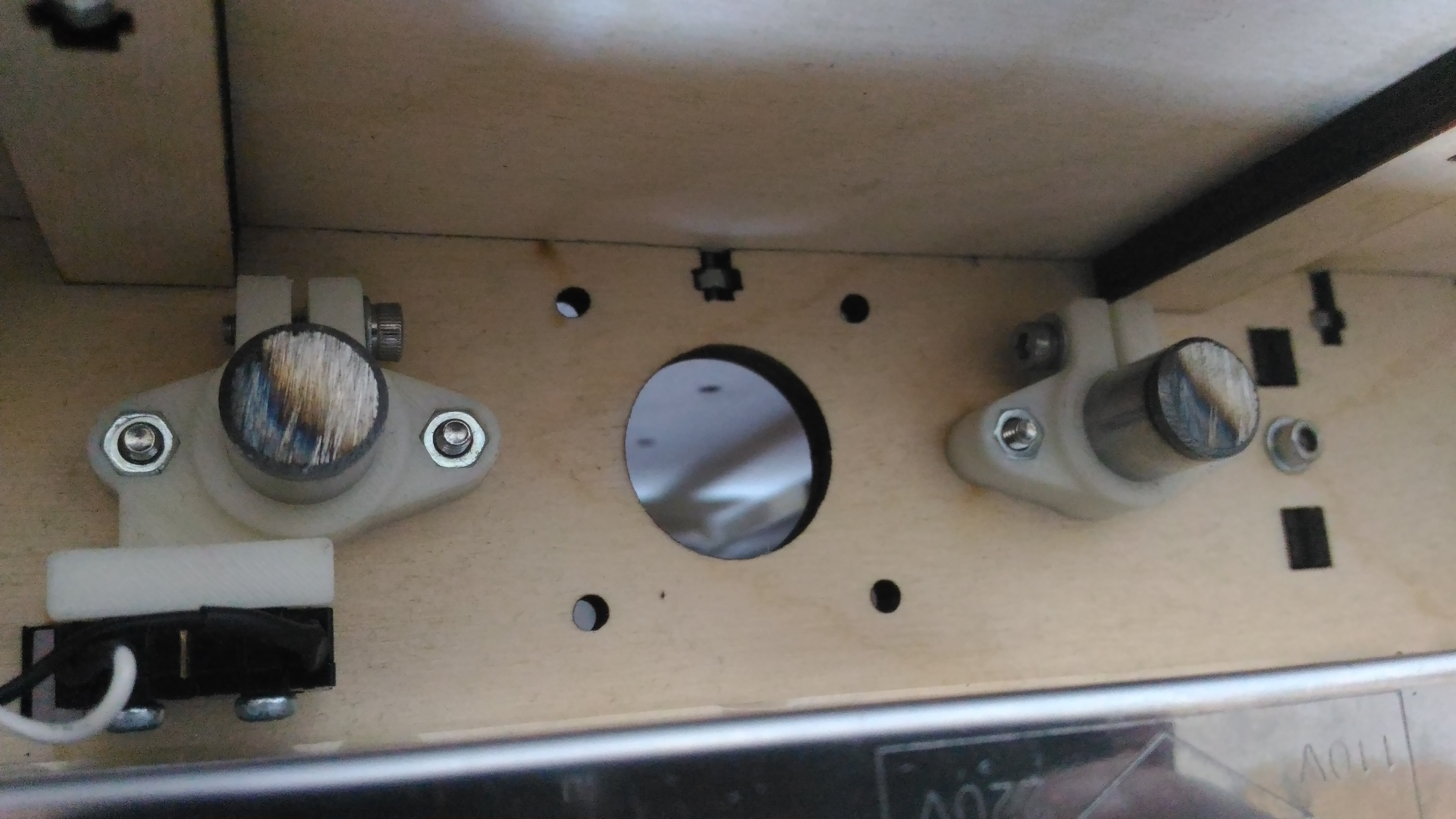

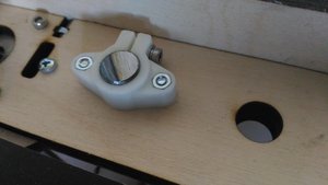

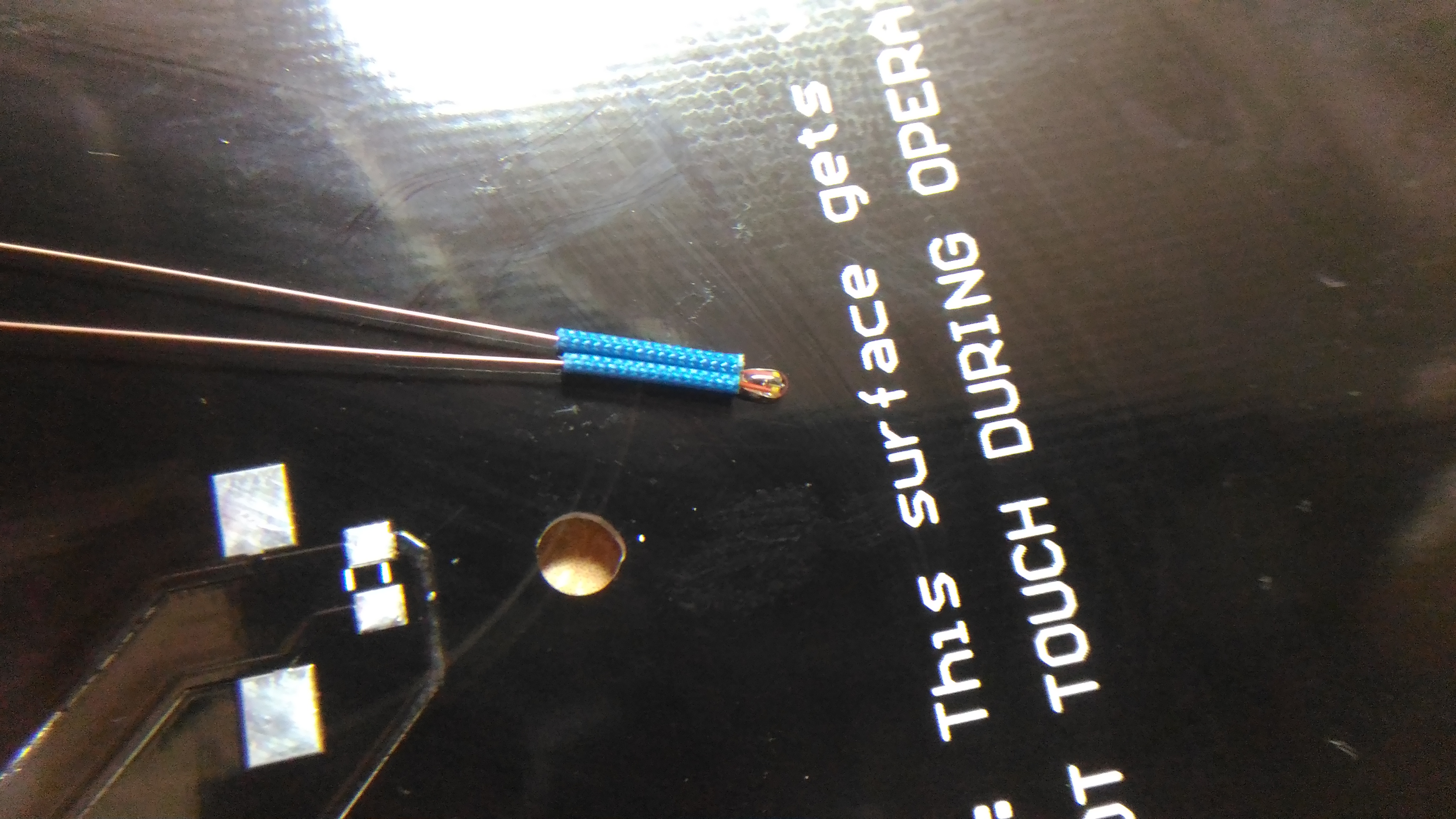

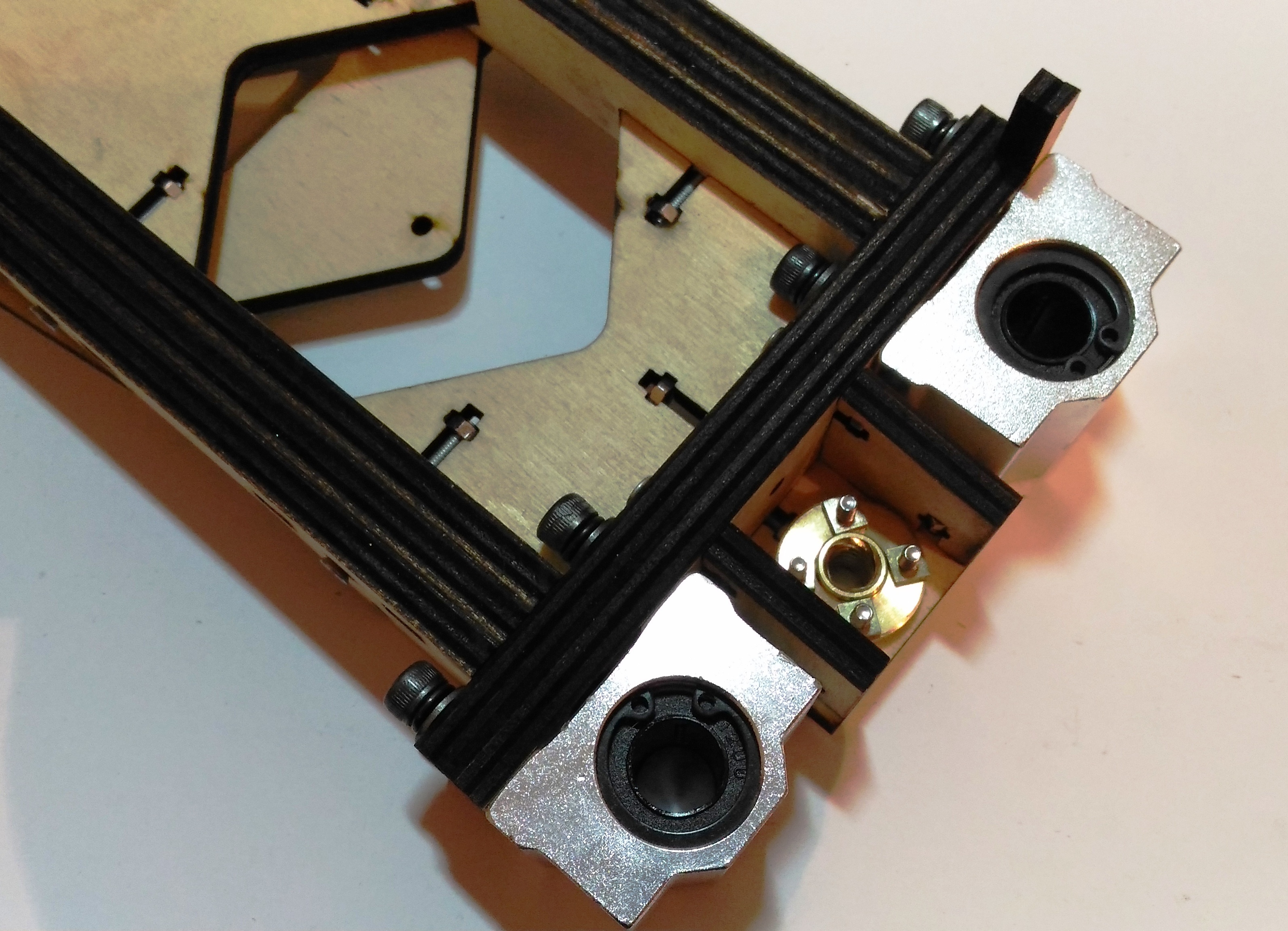

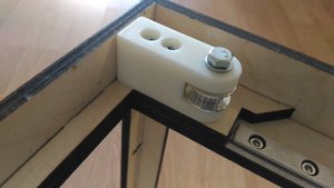

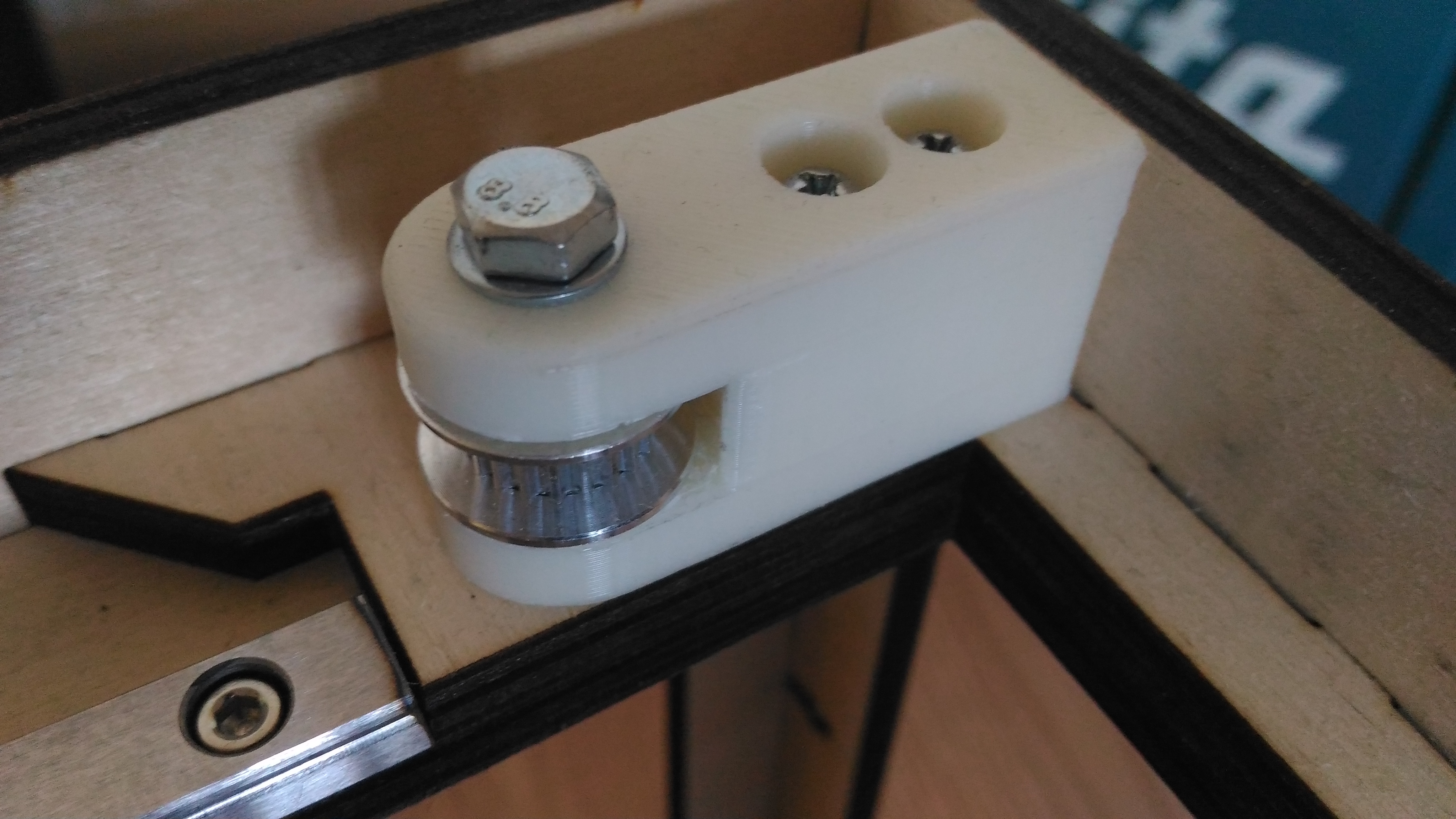

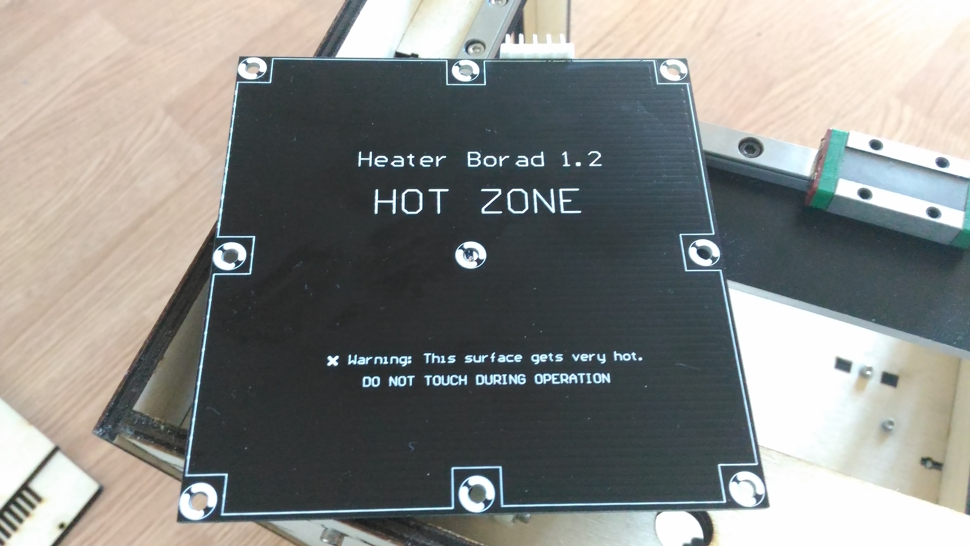

Всем привет! За всё время сделано немного - а именно:

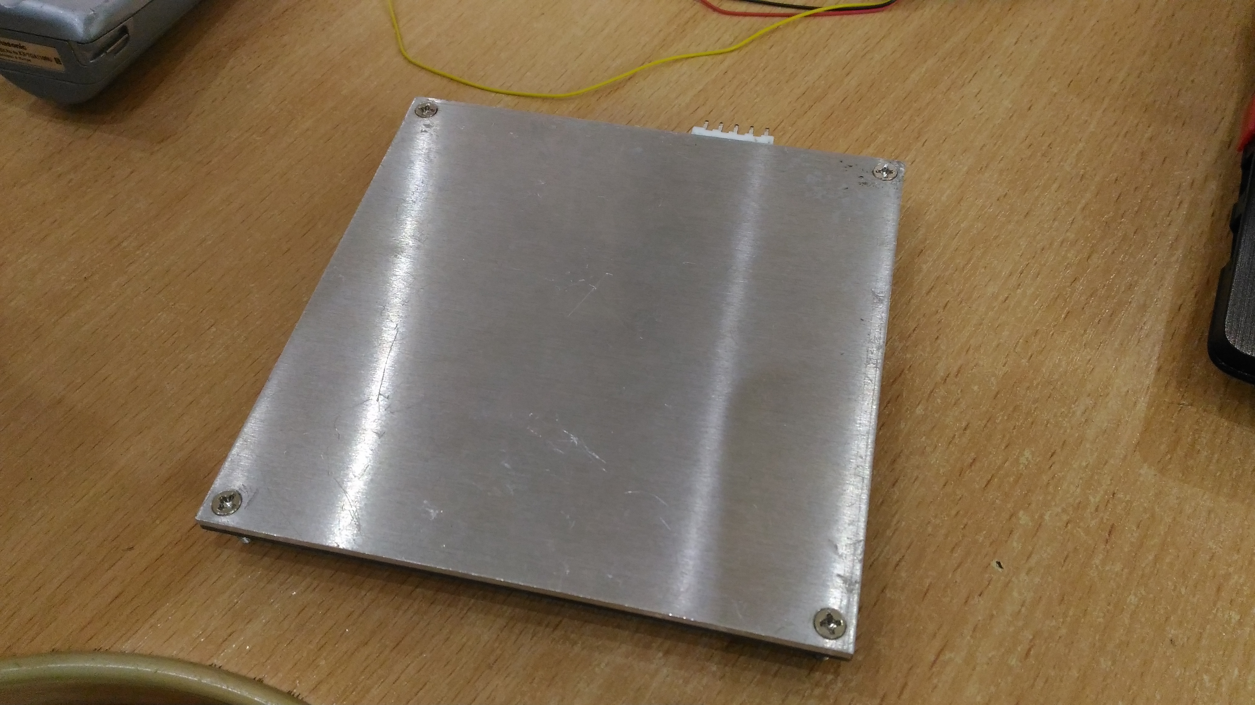

1) Переделан стол путём замены непонятно какого термистора на нормальный, заказывал вместе с хотэндом 5шт, пусть будут. Сам нагреватель сделан из фольгированного текстолита а сверху к нему прижимается с помощью винтов алюминиевая пластина. Эта пластина достаточно ровная, но требует полировки с обеих сторон. Так-же на подходе самоклеящиеся пробковые листы для утепления стола.

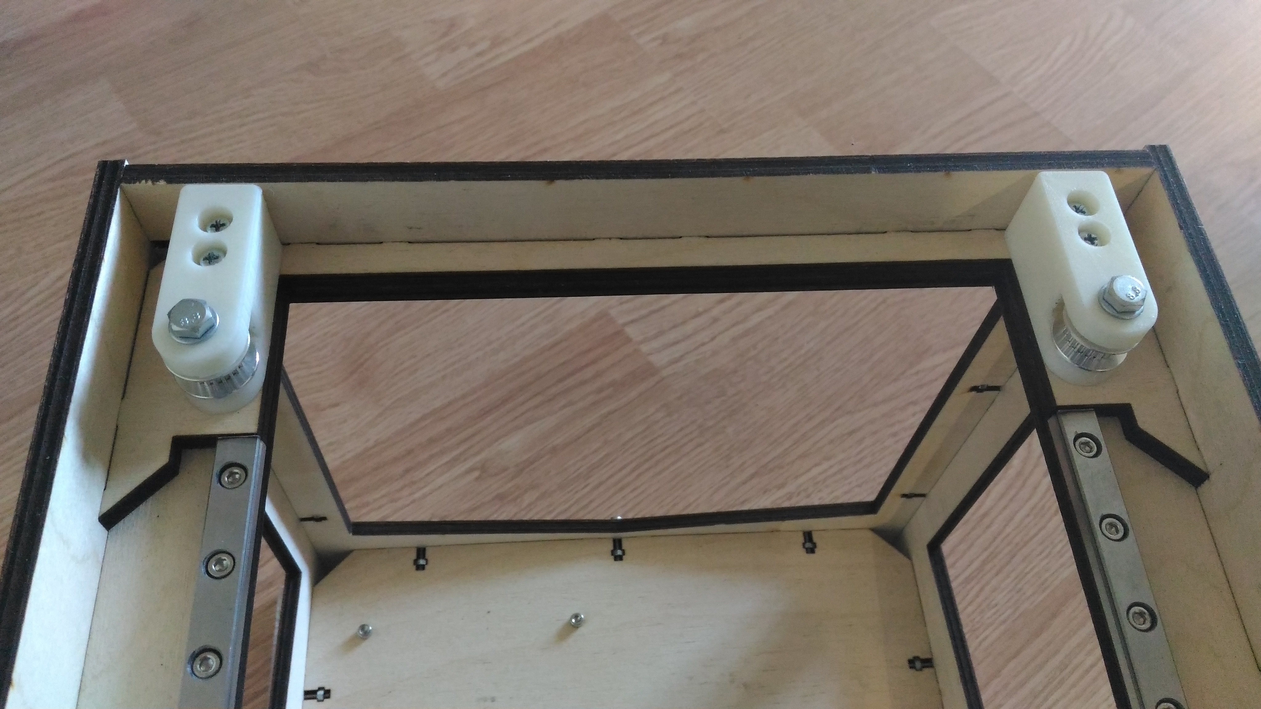

2) Распечатал и установил крепления валов. На одном из креплений сразу предусмотрел держатель концевика оси Z.
3) Распечатал и установил держатели обводных шкивков ремня.
4) Ну и установил рельсы + портал.
