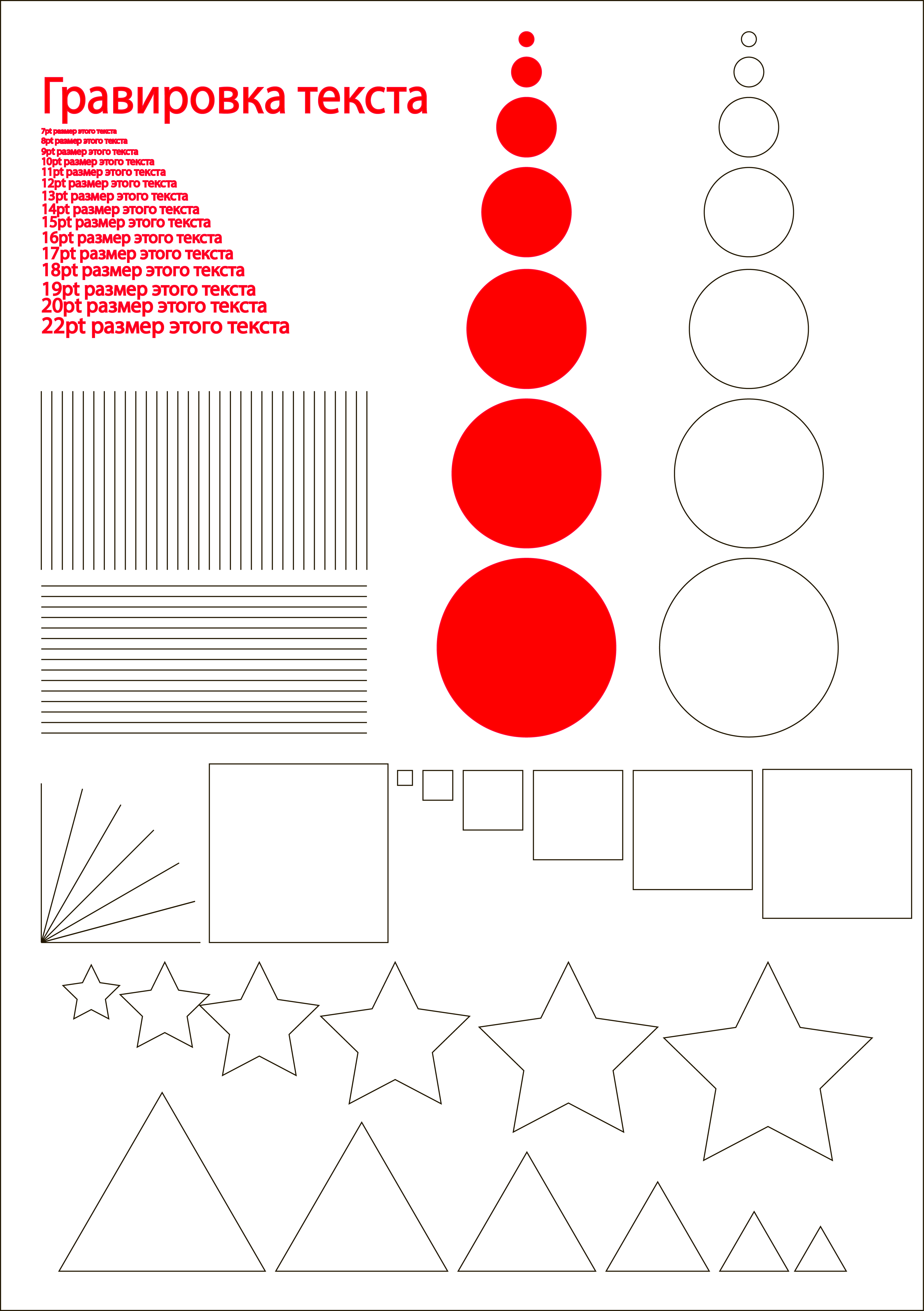

Пока что сижу, анализирую, кручу в голове. Самые вероятное мы попробовали. Остаётся только танцы с бубнами. В ближайших планах:
1. Смазать рельсы силиконовой смазкой.
2. Создал тестовый файлик, попробую порезать его:
большой тест.jpg (4116 просмотров) <a class='original' href='./download/file.php?id=111271&sid=bac3ba4e1086ad3b36b60cd66f46ee2d&mode=view' target=_blank>Загрузить оригинал (2.14 МБ)</a>
3. Купить набор колодок для подключения проводов и попробовать воткнуть контроллер AWC вместо Ruida
Мы строим лазеры!
drago-laser.com

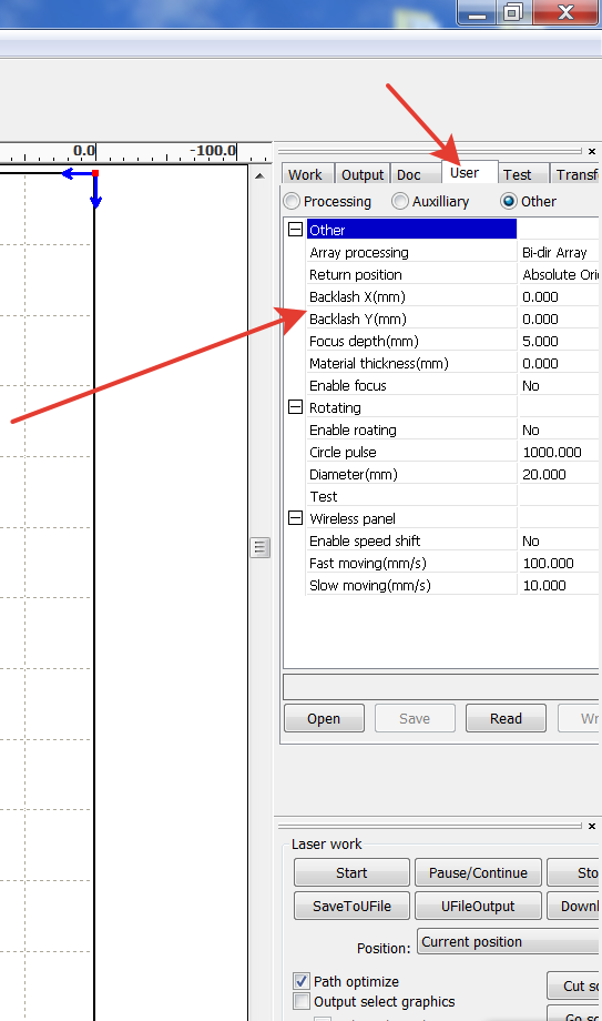

niksooon писал(а):не пробывал найти в настройках проги компенсацию люфта( backlash)?
А что его искать то, вот он
2017-05-12_18-38-10.png (4101 просмотр) <a class='original' href='./download/file.php?id=111283&sid=bac3ba4e1086ad3b36b60cd66f46ee2d&mode=view' target=_blank>Загрузить оригинал (46.59 КБ)</a>
niksooon
Сообщения: 2008
Репутация: 1207
Откуда: Кашира
Re: Очень прошу помощи! Проблема с контроллером Ruida rdc644
Сообщение niksooon »
чет навеяло- поворотная ось случаем в настройках не включена? в Ruida она ведь тоже как подменная идет....?
def
Сообщения: 1068
Зарегистрирован: 28 сен 2015, 14:43
Репутация: 92
Настоящее имя: Антон
Сообщение def »
niksooon писал(а):чет навеяло- поворотная ось случаем в настройках не включена? в Ruida она ведь тоже как подменная идет....?
Таки не включена... да и если бы была включена... с чего бы это отражалось на оси X?
