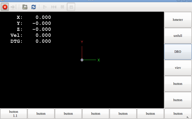

Функция ,раскрывающая окно на весь экран (без нее я думаю никак)
то есть - если мы в init добавим строку:
self.window.fullscreen()
то при загрузке - полноэкранный вид
на кнопочку повесим обратное действие:
  def fullscreen(self,*args):
    self.window.unfullscreen()
тут нужна оговорка - что приводимый в теме код как бы последователен и работать будет вцелом .
вот строка self.window.unfullscreen() подразумевает что переменную self.window мы определили выше
ну и далее в теме принцип будет такой же

здесь рассмотрим,какие опции есть у gremlin
наверно никакой документации по этому вопросу нет (во всяком случае я не нашел) #
вот какие атрибуты gremlin используются в gscreen:
gremlin.set_property('view',"P")  ("P","X","Y","Z","Z2")
gremlin.set_property('enable_dro',(0))
gremlin.set_property('use_relative',False)
gremlin.clear_live_plotter()
gremlin.pan(x,y)
gremlin.rotate_view(x,y)
gremlin.set_property('metric_units',True)
eventbox_gremlin.hide()
gremlin.set_property('show_dtg',data)
gremlin.show_offsets = data
gremlin.zoom_in()
gremlin.zoom_out()
gremlin.set_mouse_start(0,0)
gremlin.continuous_zoom(event.y)
gremlin.select_fire(event.x,event.y)
gremlin.select_prime(event.x,event.y)
дополняем список ))
итак по порядку...
gremlin.set_property('view',"P") ("P","X","Y","Z","Z2") -
дает нам возможность выбирать :вид спереди,вид сбоку, вид сверху,перспективу. (Z2 хоть и присутствует в gscreen-но не работает,а в модуле gremlin.py только
4 вида:
    def set_current_view(self):
        if self.current_view not in ['x', 'y', 'z', 'p']
дополним скрипт функцией смены вида :
	def change_viev(self,*args):
		def whirligig():
			p =  self.setpoint.d[0]
			x =  self.setpoint.d[1]
			y =  self.setpoint.d[2]
			z =  self.setpoint.d[3]
			self.setpoint.d=(x,y,z,p)
		whirligig()
		self.widgets.gremlin.set_property('view',self.setpoint.d[0])
в axis на это дело выделено 5 кнопок , посмотрим реализацию на одной
(принцип может быть полезен применительно к другим функциям)
что делает функция - она изменяет заданый нами список(кортеж) , "перенося" первый элемент в конец списка.
Применяя этот "механизм" мы каждым новым нажатием одной кнопки перебираем последовательно все заданные параметры
привязываем к кнопке в mygui.glade нашу функцию и еще добавился класс Setpoint
здесь будут задаваться первоначальные данные,настройки по дефолту:
class Setpoint:
    def __init__(self):
        self.d=("P","X","Y","Z")
Сообщения: 8167
Репутация: 1589
Re: MyGUI
Сообщение nkp »
можем показывать и скрывать DRO: пока прицеплено к кнопке,а вообще изменяется в зависимости от режима
gremlin.zoom_in()
gremlin.zoom_out()
ну с этим все ясно - увеличение -уменьшение просмотра
eventbox_gremlin.show()
как бы не из той обоймы - так мы скрываем-показываем gremlin в окне
помещать его надо в EventBox (область событий в рус glade)
поворот
перемещение
gremlin.pan(x,y)
координаты я так понял абсолютные -поэтому для следующего перемещения (ну если использовать инкремент)
"обнуляемся" :
показывать\скрыть оффсеты
		def whirligig():
			self.setpoint.d = self.setpoint.d[-1:]+self.setpoint.d[:-1]
		whirligig()
Работает :good:

вопрос "глобального" значения :
как на кнопку растянуть картинку чтоб заполнение было 100% ???????????
в glade пока получается только так:
Выделение(030).png (3898 просмотров) <a class='original' href='./download/file.php?id=7826&mode=view' target=_blank>Загрузить оригинал (40.34 КБ)</a>
