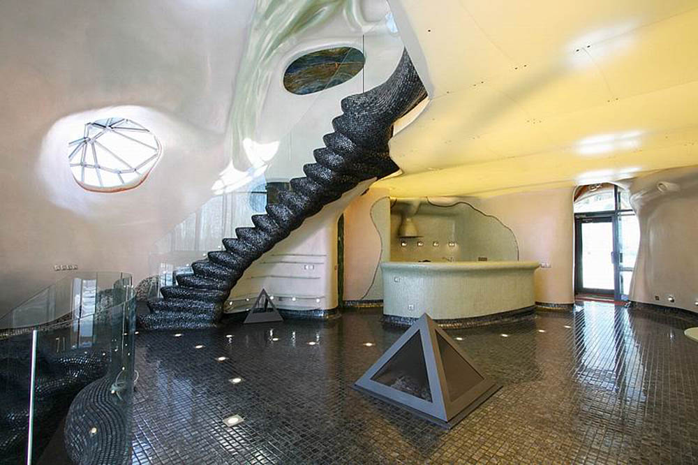

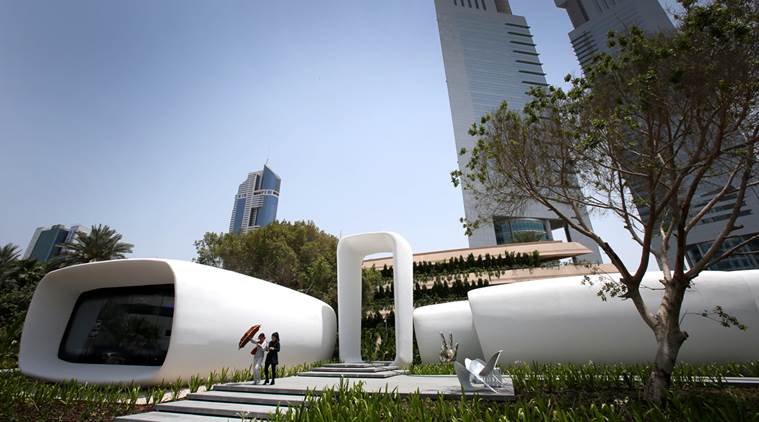

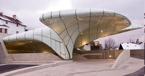

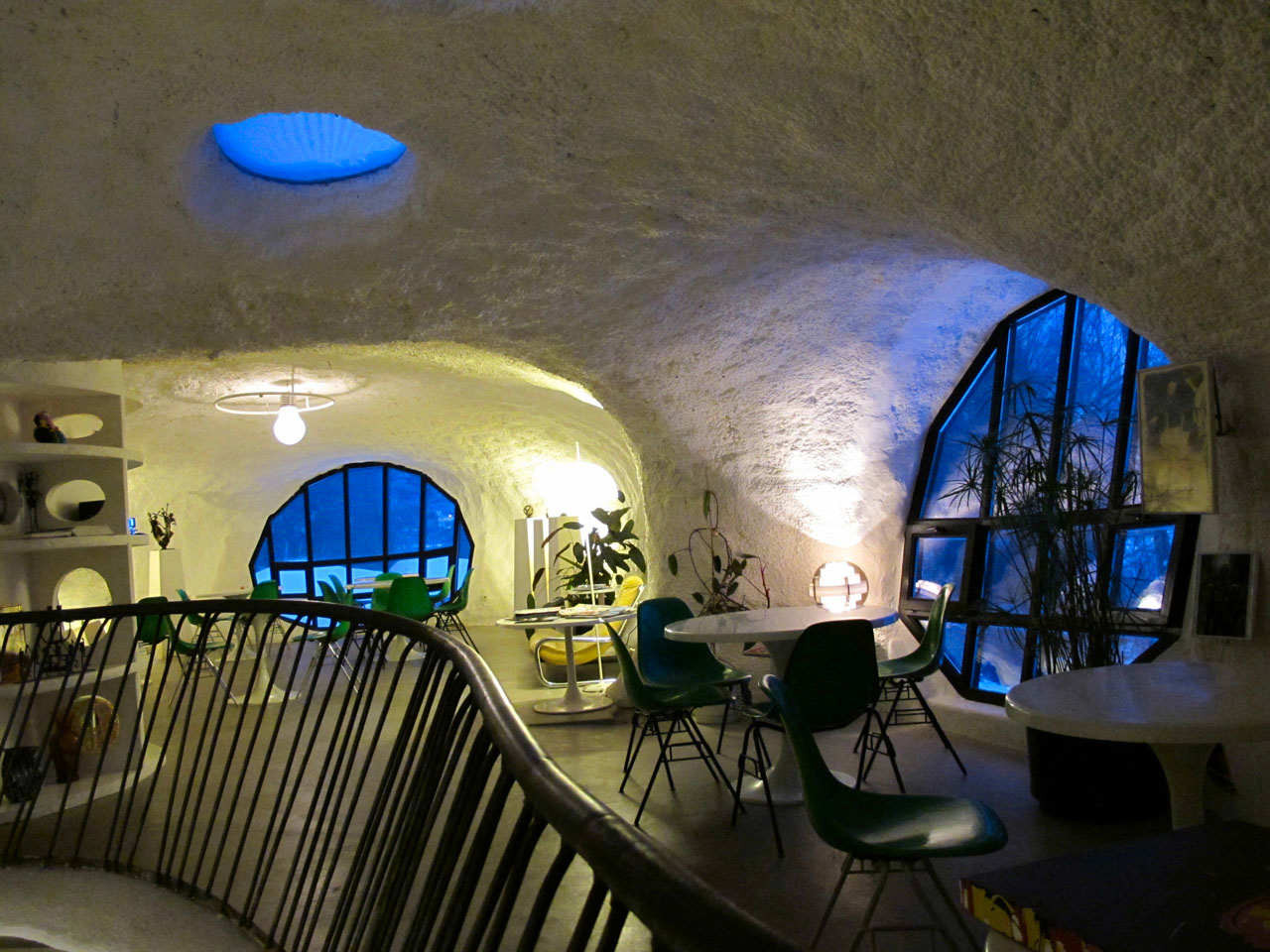

А напечатанная опалубка скорее про это:
77471_original.jpg (3812 просмотров) <a class='original' href='./download/file.php?id=111002&mode=view' target=_blank>Загрузить оригинал (170.86 КБ)</a>
bionika_01.jpg (3812 просмотров) <a class='original' href='./download/file.php?id=111003&mode=view' target=_blank>Загрузить оригинал (33.36 КБ)</a>
interer-doma-rakushki.jpg (3812 просмотров) <a class='original' href='./download/file.php?id=111004&mode=view' target=_blank>Загрузить оригинал (133.96 КБ)</a>
stringio (2).jpg (3812 просмотров) <a class='original' href='./download/file.php?id=111005&mode=view' target=_blank>Загрузить оригинал (206.12 КБ)</a>
mideast-dubai-printed-main.jpg (3812 просмотров) <a class='original' href='./download/file.php?id=111008&mode=view' target=_blank>Загрузить оригинал (50.83 КБ)</a>

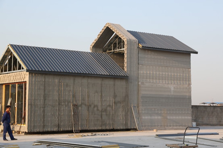

Нежели про это:
6d6d0926c4ebc7a5a2456049fc74b18b.jpg (3812 просмотров) <a class='original' href='./download/file.php?id=111006&mode=view' target=_blank>Загрузить оригинал (180.35 КБ)</a>
И цена, конечно, не входит в ее преимущества, но опять же, со временем думаю сможет конкурировать и с традиционным подходом к строительству
А в напечатанном китайском доме я жить бы тоже не стал :D

куда более загогулистые, формы были давно в моде у америкосов, делали все теже нелегальные чернорабочие из фанеры и гнутого в любую мыслимую форму гипсокартона, и таки да - обычному копеечному гипсокартону можно придать любую форму способов навалом, никакой революции на фото не вижу.
Арабский шейх построит себе дворец любой формы из любого материала традиционными методами, а вот 3д принтер - из любого не сможет. Ниша эксклюзивного строительства занята много тысяч лет назад и автоматизация там никому не нужна т.к. это уже не экслюзив.
Ищите материал для печати дешевле чем то что валяется под ногами и отходы, причем качественно результат должен быть не хуже традиционных методов, а до тех пор на ваш прожект никто не пожертвует и цента.
Вопрос больше экономический, китайцы его отчасти уже решили, попробуйте и вы.
