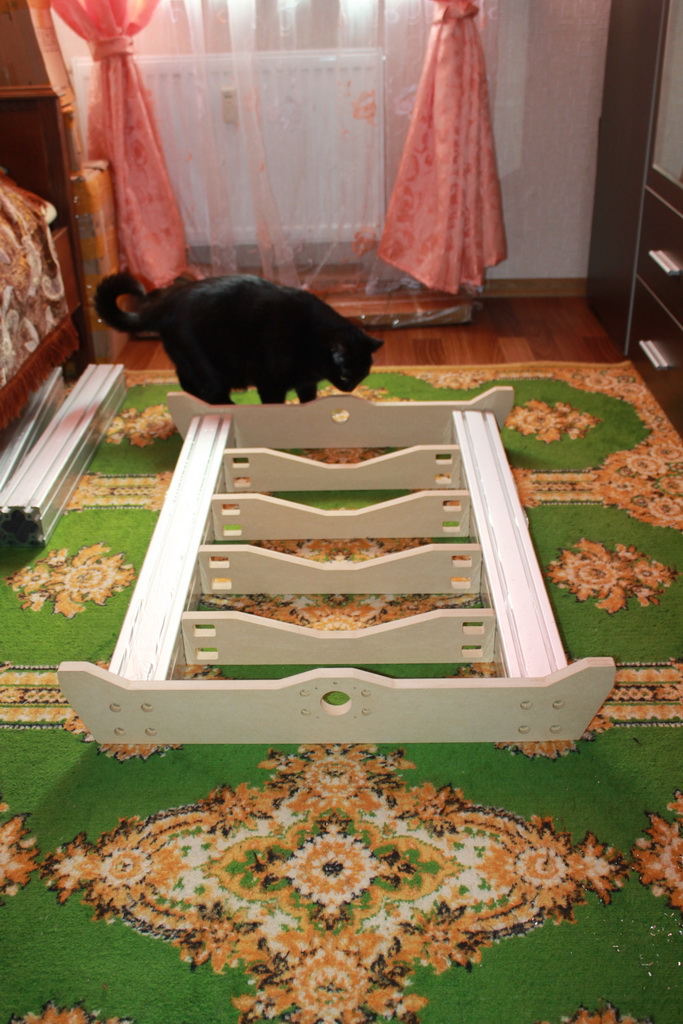

Тренируюсь на МДФ
IMG_4403.jpg (4201 просмотр) <a class='original' href='./download/file.php?id=113740&mode=view' target=_blank>Загрузить оригинал (268.29 КБ)</a>
Re: Станок 600х400х150 мм
Вырезы в поперечинах лишние. Все отлично собирается без них.
Не хочу профиль сверлить
Ну а так сильно ослабляеш поперечины. И что плохого в сверлении профиля?
Ослаблять там нечего. Их четыре штуки. Через каждые 15 см. Можно сместить вырезы, чтобы под болтом было больше мяса. Но как и говорил, я тренируюсь. Возможно что то и изменю. Для этого и сделал мастер-модели из мдф
Сообщение Mamont »
Мотор который потрал тягает, так и будет спереди?
Да, а что есть другие варианты?
Kiriller
Сообщения: 834
Репутация: 124
Настоящее имя: Кирилл
Откуда: Жуковский, М.О.
Сообщение Kiriller »
А действительно, не лучше ли его назад перенести?
sima8520, через энергию тащил к нам?
Непонимаю какой смысл его было переносить вперед.
