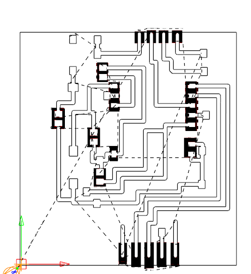

Всем доброе время суток. Подскажите: это нормально, что очистка от меди отдельных участво занимает более 3 часов?.... :( Сами дорожки гравируются довольно шустро
Вот сама плата:
plata.JPG (3160 просмотров) <a class='original' href='./download/file.php?id=110174&mode=view' target=_blank>Загрузить оригинал (106.07 КБ)</a>
G-cоde и участки очистки создавались в CopperCAM
На ЧПУ отправляю через CandleCNC
Станок китайский, https://ru.aliexpress.com/item/CNC-1610 ... 0.0.hnQpYc
Параметры G-cоde.
( Workpiece dimensions: 44.118 x 47.5 x 1.5 mm )
Гравировка:
G01 F3000 Z-0.08
G01 F3600 Y4.571
Удаление меди:
G01 F3000 Z-0.08
G01 F6000 Y31.684
Можно как то ускорить этот процесс, а то плата размера 45*50 производится 3,5часа - совсем печалька....
Заранее всем спасибо за помощь.

А зачем удалять всю медь? Не проще просто сделать несколько обводок вокруг контуров платы с небольшим шагом увеличения, что-бы получить достаточную дистанцию между дорожками и медью.

Пробовал делать обводку 0.3 - маловато

Я просто менял фрезы. Сначала Ставил фрезу диаметра 3.175мм ,потом дорабатывал углы места,куда она не залезла,фрезой 0,8мм.Потом гравером проходил по контурам дорожек. В итоге за 25-30минут готова плата 100*115 мм. Причем основное занимала обработка гравером т.к. скорость низкая иначе носик скалывается.

А сути нету, как нет ничего удивительного в том, что заштриховать гравером 0.1 большую площадь может оказаться довольно долгим процессом.

В качестве пробы делал на регулятор плату, 10-15 минут.
Как их делать - не углублялся в технологию, разовая работа, но 3,5 часа... Это что-то не то.
