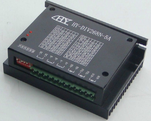

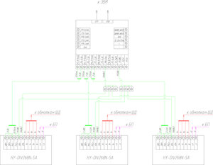

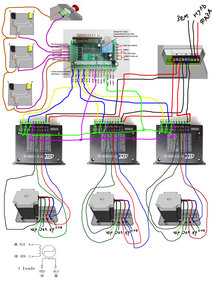

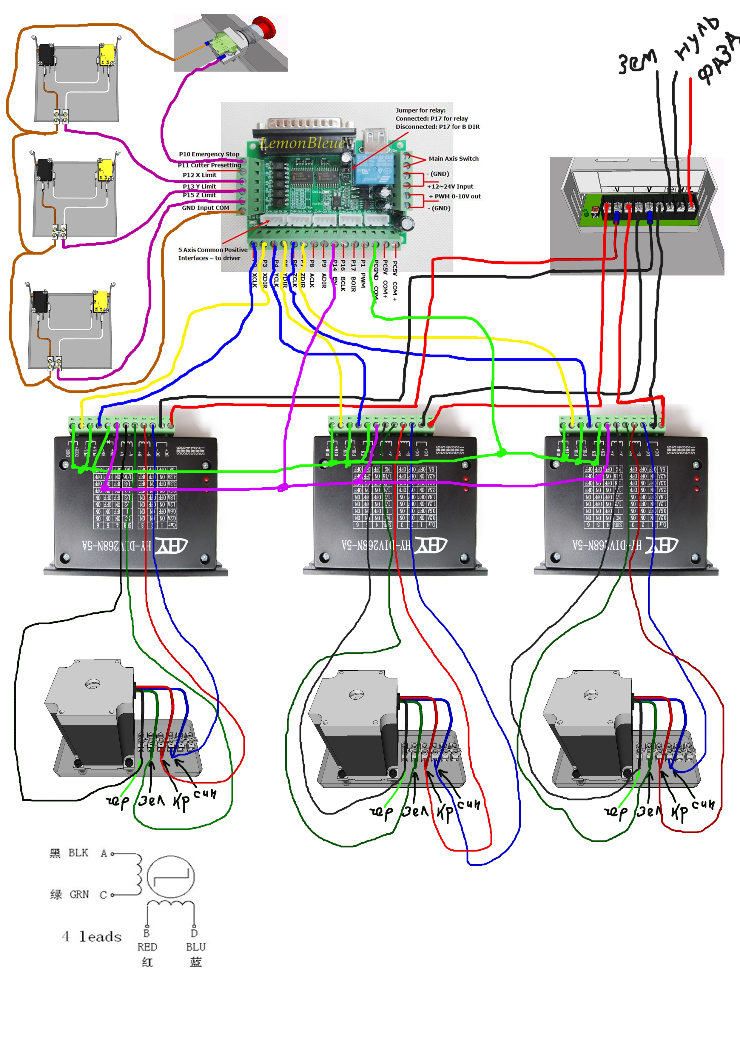

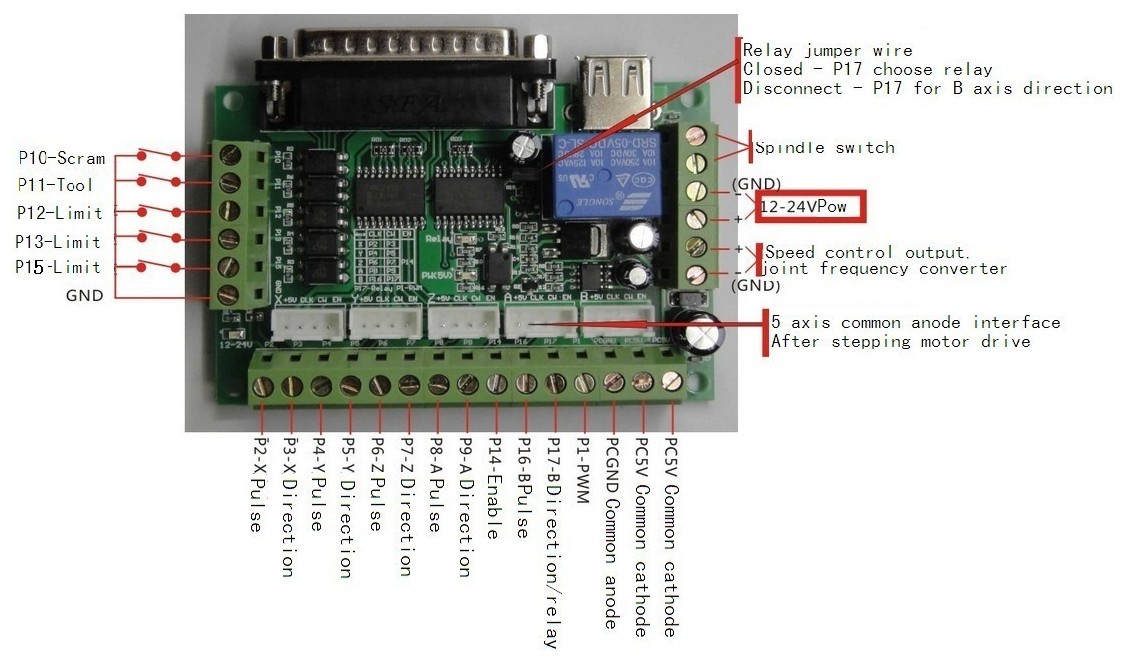

Всем доброго времени суток,я моделист и от электрики я немного долёк,нужна помощь в подключении платы опторазвязки к драйверам и двигателям, как-то подключил по одной схеме так не чего не произошло только на драйверах почему-то две лампочки горели а не одна?
MACH3  BL-MACH-V1.1.JPG (2090 просмотров) <a class='original' href='./download/file.php?id=107513&mode=view' target=_blank>Загрузить оригинал (148.79 КБ)</a>
HY-DIV268N-5A.jpg (2090 просмотров) <a class='original' href='./download/file.php?id=107514&mode=view' target=_blank>Загрузить оригинал (49.84 КБ)</a>
А вот схема по которой я подключал motor 57BYGH627 (2090 просмотров) <a class='original' href='./download/file.php?id=107515&mode=view' target=_blank>Загрузить оригинал (2.74 МБ)</a>

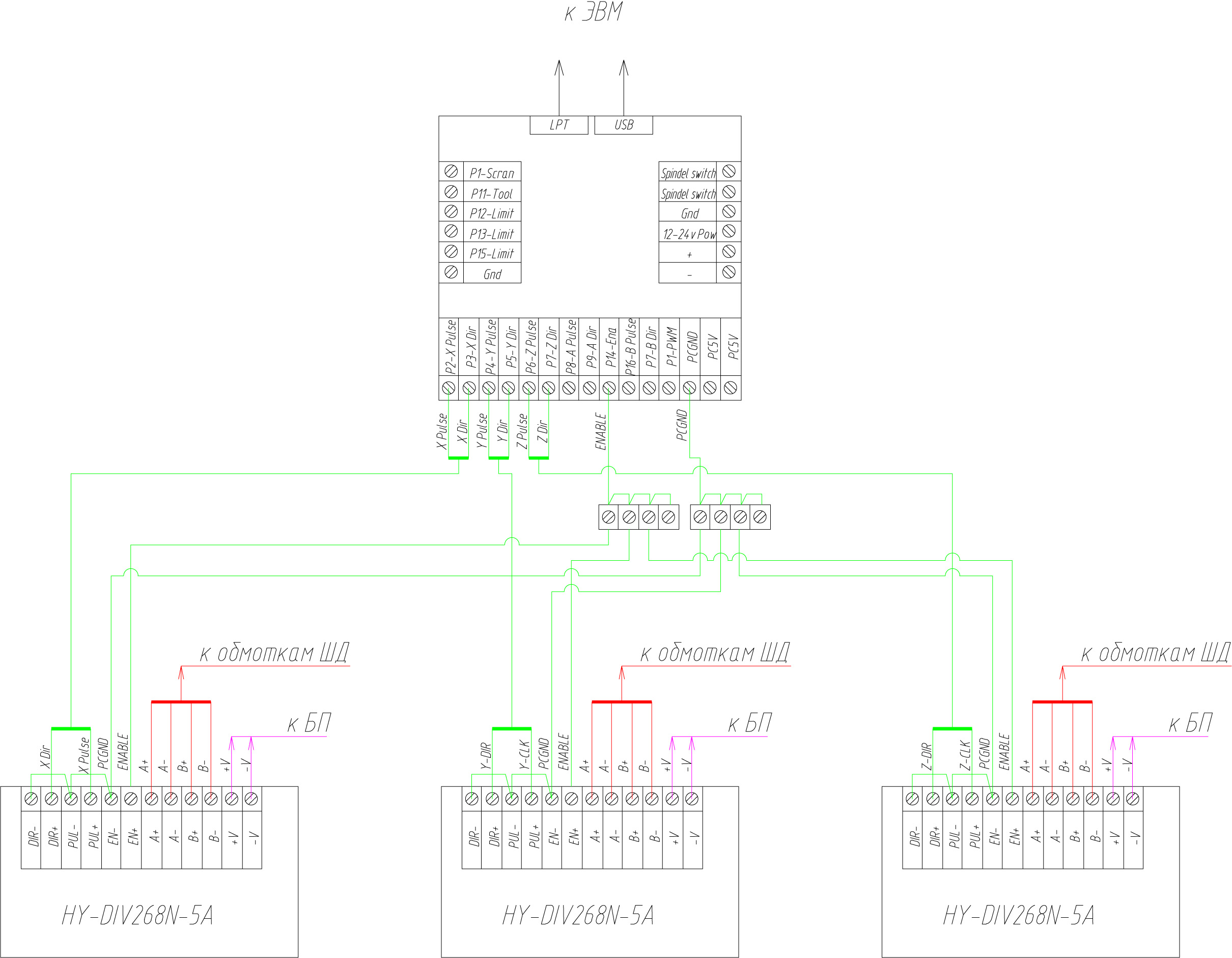

TTS писал(а):нужна помощь в подключении платы опторазвязки к драйверам и двигателям
может что то не так подключили? по схеме, которую Вы приложили ни@#ра не понятно (ИМХО художникам, что их выкладывают нужно делать ата-та). Прикладываю такую же схему (только в левой руке), соберите по ней, перед включением рубильника, "вызвоните" все жилки и убедитесь, что все "ок". Так же "прозвоните" обмотки ШД, ни в коем случае не цепляйте их по цветам.
Схема шкафу управления-Model.jpg (2072 просмотра) <a class='original' href='./download/file.php?id=107556&mode=view' target=_blank>Загрузить оригинал (484.28 КБ)</a>

Здравствуйте ещё раз, подключил всё по той схеме что в теме, движение есть моторы на команду реагирует, но вот чём вопрос у меня на драйверах всёравно горят два диода а не один, или так должно быть? Спасибо

Re: Подскажите нужен совет!
Сообщение Taganrog »
Насколько помню,на этих драйверах вторая "лампочта" вспыхивает на каждый шаг. Если поменяешь полярность сигнала STEP в настройках мач3 то увидишь,что лампочка потухла и разгорается только при движении . Ведь подключить можно как с общим минусом так и с общими 5 вольтами сигналы.
п.с. Если проще: работает ? Забей. :)
