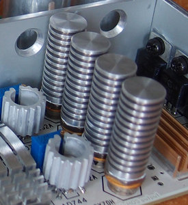

Приветствую.
Интересует цена вопроса и сама возможность изготовления 4 таких деталек из Д16:
Радиатор вертикальный.PDF
(56.73 КБ) 383 скачивания

Может заменить вертикальные ребра на горизонтальные? Тогда проблемное фрезерование можно будет заменить тривиальным точением на токарном станке. Правда конвективные потоки будут хуже :thinking: Но это при условии, что радиатор будет стоять вертикально, а вот если горизонтально, то даже эффективнее будет теплоотдача. А если обдув принудительный, то вообще никакой разницы. Самое главное, что при точении ст-ть (стоимость) изготовления будет гораздо меньше, чем при фрезеровании.

Jek-66 писал(а): Может заменить вертикальные ребра на горизонтальные? Тогда проблемное фрезерование можно будет заменить тривиальным точением на токарном станке. Правда конвективные потоки будут хуже
Так в том то и дело, что стоять будет горизонтально. Просто токарка без проблем есть под рукой:
Радиаторы.jpg (4475 просмотров) <a class='original' href='./download/file.php?id=109413&mode=view' target=_blank>Загрузить оригинал (381.65 КБ)</a>

Так а в чем проблема сделать на токарке с вертикальными ребрами?

adm0s писал(а):Так а в чем проблема сделать на токарке с вертикальными ребрами?
Хм, я даже не спрашивал токаря, т.к. считал, что это не возможно.

Возможно... Только и в советские времена за это премии лишали, и в теперешние - хозяева таких токарей сразу увольняют, поскольку делается эта операция (на серьезных станках) при помощи системы (устройства) быстрого перемещения суппорта (а она рассчитана на холостой ход. А когда ее нагружают усилием резания, то изнашиваются детали привода и горит эл.двигатель привода). Так что это своего рода экзотика, хотя многие считают, что сделать шпоночный паз таким образом - абсолютно нормально.

Jek-66 писал(а):Возможно... Только и в советские времена за это премии лишали, и в теперешние - хозяева таких токарей сразу увольняют, поскольку делается эта операция (на серьезных станках) при помощи системы (устройства) быстрого перемещения суппорта (а она рассчитана на холостой ход. А когда ее нагружают усилием резания, то изнашиваются детали привода и горит эл.двигатель привода). Так что это своего рода экзотика, хотя многие считают, что сделать шпоночный паз таким образом - абсолютно нормально.
Что мешает ручками или на небольшое подаче? абсурд какой-то...

60-т пазов глубиной 2,5 мм !!!, так эти радиаторы получатся золотыми, а на руках - мозоли. Хотя, в принципе, можно и штихелями прорезать, тоже вариант.
Есть у меня фрезы 3D которые подойдут под этот проект и 4-ая ось, тоже есть, но так не хочется фрезу гробить (берегу для тонких работ). Если ТС осилит 500 р. за изделие(радиатор), то, наверное, взялся бы. А фрезу новую бы купил (для успокоения души :-) )

как вариант, маленький шпиндель с конической фрезой в суппорт зажать и нарезать

Не очень понятно почему нельзя на 4х осевом это всё нарезать... ?
