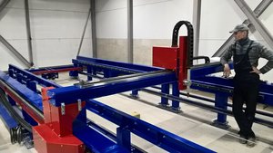

Пока единственная фотка железа
UcaQL7sMDTc[1].jpg (3146 просмотров) <a class='original' href='./download/file.php?id=108499&sid=79caff71a7b975c9c6f192fd619ff8ea&mode=view' target=_blank>Загрузить оригинал (239.33 КБ)</a>

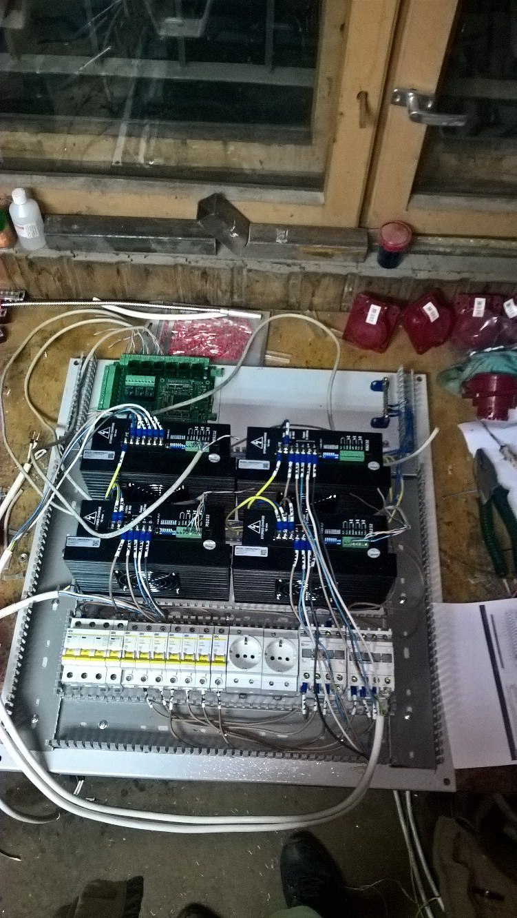

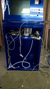

Исходные данные:
Плазма 6000х2500
По Х два ШД, Y ШД, Z ШД с тормозом, ось A 2 ШД. Ось А - следящая ванна, вместо водяного или стационарного стола с вытяжкой. Ванна катается под порталом, имеет два отсека, в процессе резки должна открывать заслонку на той ванне над которой(ось Y) плазмотрон, от заслонки идет гофра к вытяжке. Это хотелки заказчика, вроде как для полного использования потенциала вытяжки. Посмотрим как себя покажет эта система.
Возможность отдельно управлять ванной - прочистить, вытащить провалившиеся в нее деталюхи, в штатном режиме катается за порталом.
Итого 4 Оси, на ось X и А по два привода, всего 6 приводов. Перекключение заслонки. Контроль высоты реза.
Еще у "рога и копыта" отжали их старую стойку - тоже уже наполовину разукомплектованную. У них тоже следящая ванна была. Судя по остаткам шкафа, у них всего 3 home датчика, на ось X программно запараллелена ось А, и на X и A выходы PLC4X повесили под два драйвера на каждый выход. Что бы PLC4X выдала хотя бы две выходные релюшки они отказались от Enablle... что бы выкатывать следящюю ванну, они отрубали питалово с драйверов X1 и X2. THC-301 LPT снимает дугу прямо с плазмотрона. Позже сфоткаю остатки их шкафа.
Брать с этого шкафа что либо для донорства отказались(да там и нечего брать уже), потому как о приточной вентиляции они не позаботились и там слой продуктов работы плазмы, не уверен что там вообще что то из электроники выжило.
Докупили комплектующих, отказавших от некторых уже купленных.
PLCM-E3 + PLCM-B1 - 6 выходов step/dir, 6 реле, 15 входов, 15 выходов, связь с ПК по Ethernet
PLCM-T2 - контроль высоты дуги, Ethernet? подключение в делителю напряжения источника плазмы
6 драйверов Leadshine DM2282
5 ШД 110х168мм 240кг/см
1 шд 86х113мм с тормозом
3 импульсных источника 5в/12в/24в
9 концевиков бесконтактных
трансформатор однофазный 220В/220В, для гальваники(хотели 3х фазный, но он бы не влез в уже имеющийся шкаф, поэтому развязка будет только для ПК, дисплея, и PLCM)
вентилятор с филятром(для приточной вентиляции)
ну и еще куча мелочи(автоматы, пускатели, разёмы, розетки кнопки и т.д.)
Пока все. Через пару дней будет готовый шкаф. Вот)
