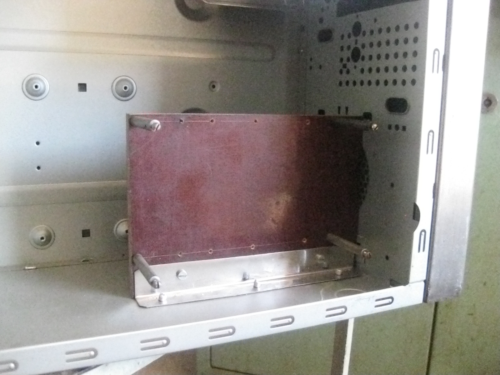

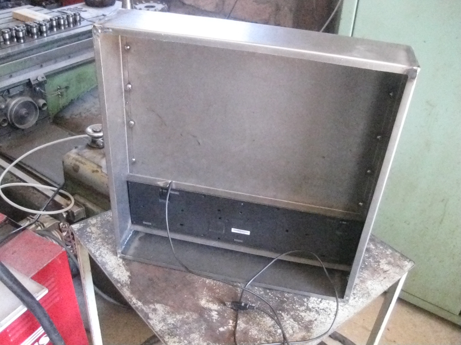

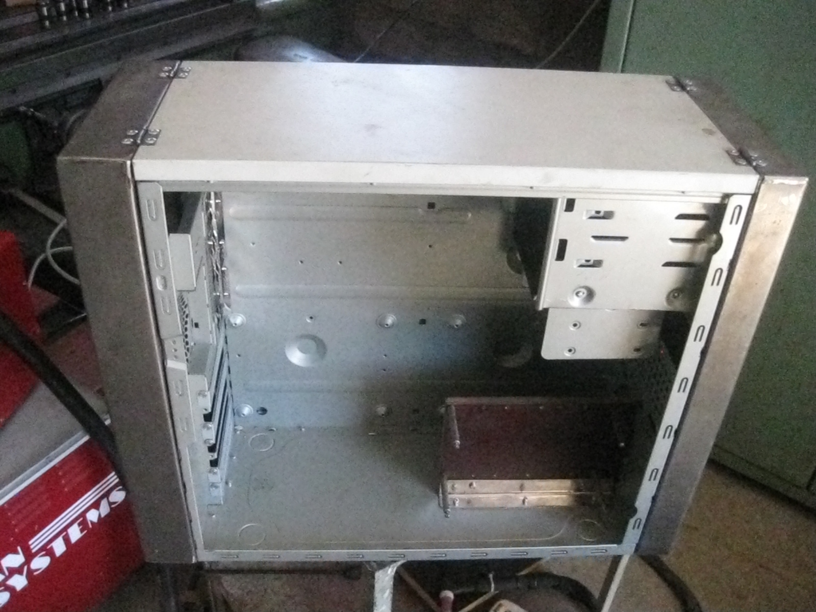

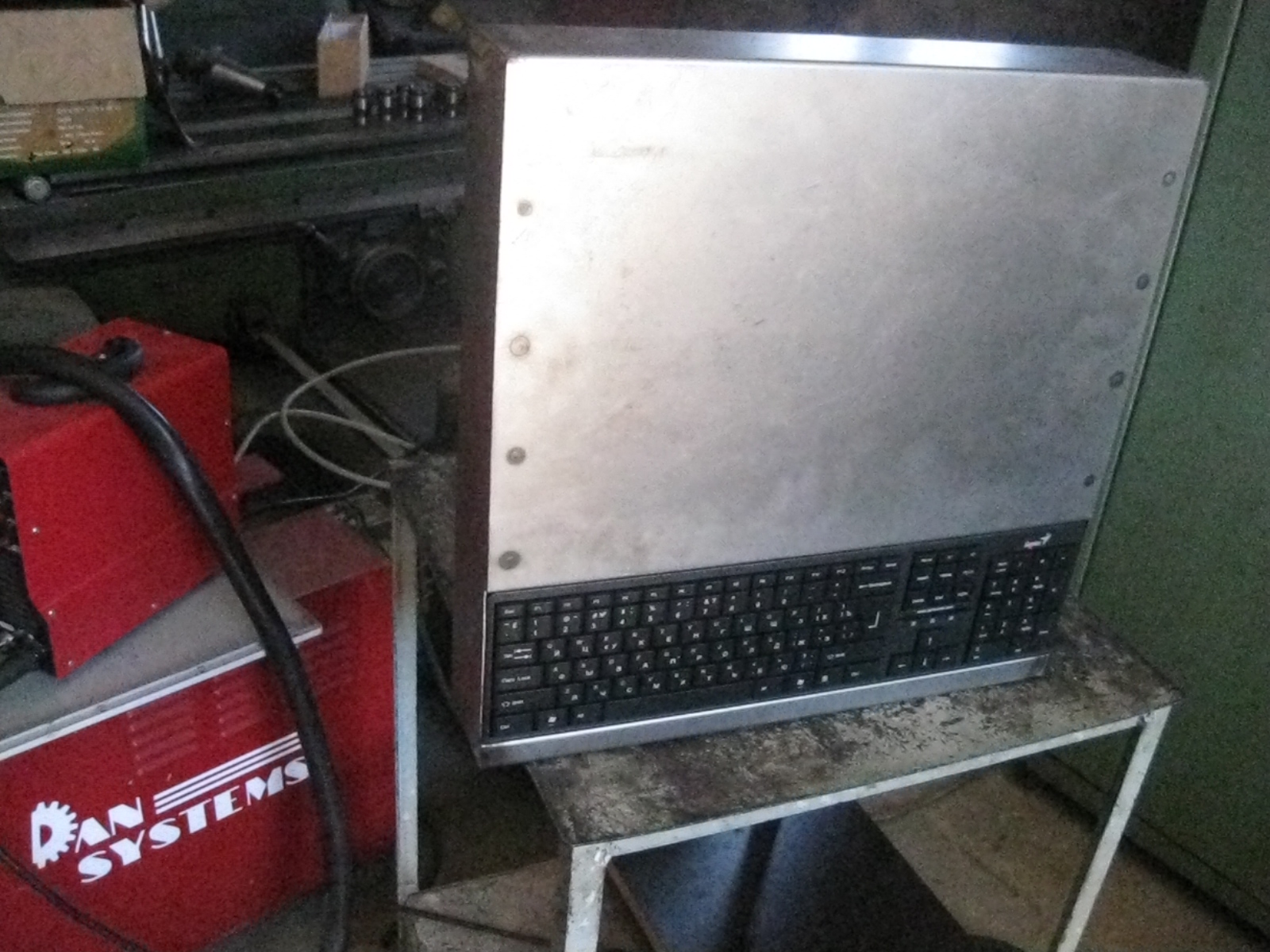

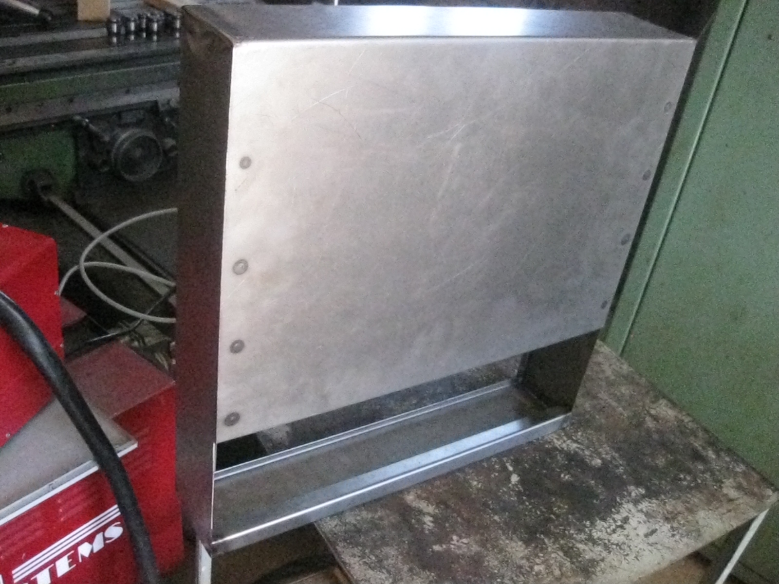

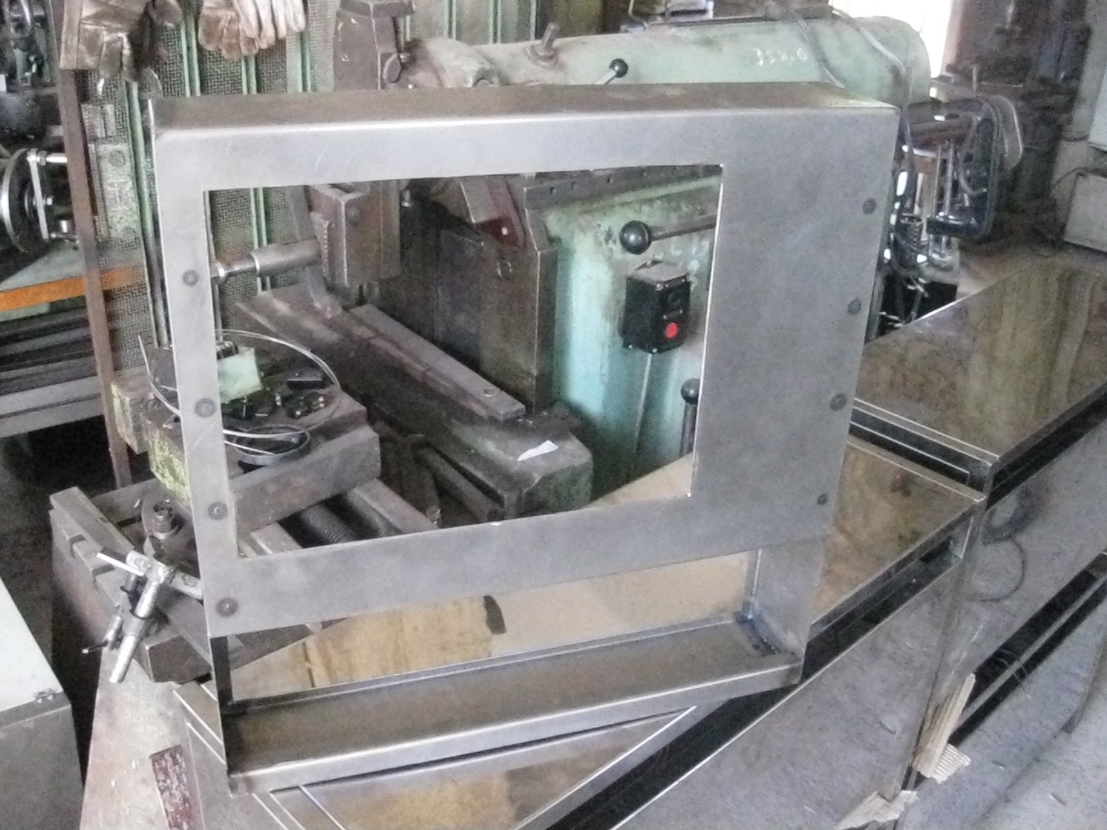

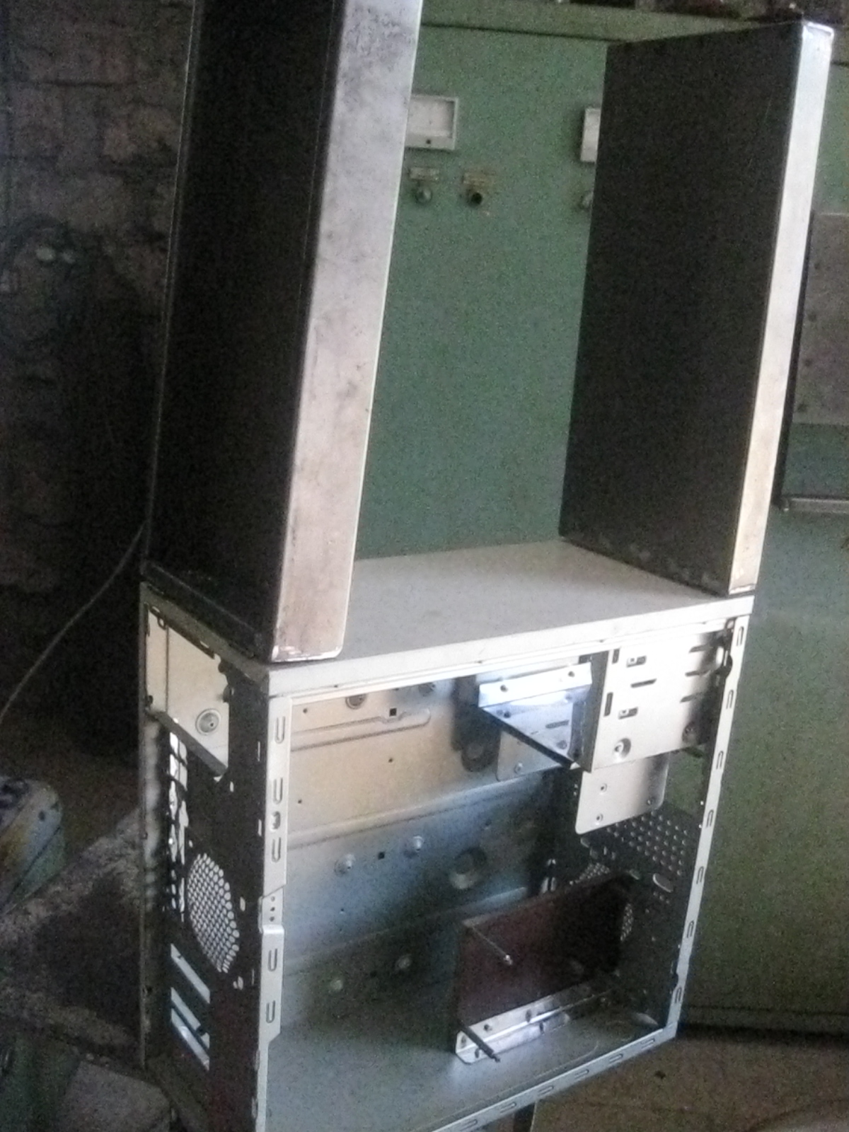

На днях начались механические работы по модернизации 6Р13Ф3-37(программная часть модернизации обсуждается здесь- http://www.cnc-club.ru/forum/viewtopic.php?f=15&t=1812 ), решил создать тему - может кому-то будет полезно что-то из всего этого, да и критика всячески приветсвуется :) .
Для начала выкладываю фото по созданию стойки и переделки системного блока
Стойка с клавиатурой (4006 просмотров) <a class='original' href='./download/file.php?id=7739&mode=view' target=_blank>Загрузить оригинал (664.71 КБ)</a>
обратная сторона стойки (4006 просмотров) <a class='original' href='./download/file.php?id=7740&mode=view' target=_blank>Загрузить оригинал (685.19 КБ)</a>
передняя  сторона стойки (4006 просмотров) <a class='original' href='./download/file.php?id=7741&mode=view' target=_blank>Загрузить оригинал (673.48 КБ)</a>
отверстие для дисплея (4006 просмотров) <a class='original' href='./download/file.php?id=7742&mode=view' target=_blank>Загрузить оригинал (718.36 КБ)</a>
Системный блок (4006 просмотров) <a class='original' href='./download/file.php?id=7743&mode=view' target=_blank>Загрузить оригинал (657.29 КБ)</a>
Системный блок
Место крепления МЕСА7и77 (4006 просмотров) <a class='original' href='./download/file.php?id=7744&mode=view' target=_blank>Загрузить оригинал (594.85 КБ)</a>

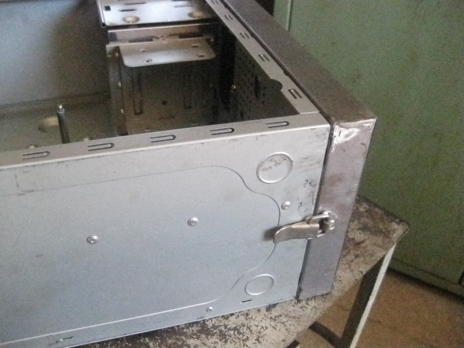

Защелка (4006 просмотров) <a class='original' href='./download/file.php?id=7746&mode=view' target=_blank>Загрузить оригинал (648.11 КБ)</a>
Защелка
пылезащитные дверцы (4006 просмотров) <a class='original' href='./download/file.php?id=7747&mode=view' target=_blank>Загрузить оригинал (666.46 КБ)</a>
пылезащитные дверцы
Re: Стойка для 6Р13Ф3-37
Зачем оператору станка столько кнопок?
dansystems1
Сообщения: 339
Зарегистрирован: 23 апр 2012, 19:38
Репутация: 10
Откуда: Армения
Сообщение dansystems1 »
UAVpilot писал(а):Зачем оператору станка столько кнопок?
Имеется в виду клавиатура?
Ну да. Можно-же сделать свой набор кнопок и подключить их контроллеру, выдранному из клавиатуры. И кнопки расположить как хочется, да и более защищённые использовать. Я уже насмотрелся во что они превращаются после некоторого времени в цеху. В своих проектах, где требуется клавиатура в цеху ставлю везде плёночные (с нарисованными кнопками), если в них железками не тыкать, то живут очень долго, даже если их в конце смены соляркой протирают. :hehehe: Да и заказать можно любую конфигурацию и набор кнопок.
dansystems1
Сообщения: 339
Репутация: 10
Откуда: Армения
UAVpilot писал(а): Можно-же сделать свой набор кнопок и подключить их контроллеру, выдранному из клавиатуры.
Как-то не смотрел на эту сторону, наверное потому, что планировался использовать стойку как комп (редко , конечно)
dansystems1
Сообщения: 339
Репутация: 10
Откуда: Армения
UAVpilot писал(а):Да и заказать можно любую конфигурацию и набор кнопок.
-а где можно заказать?
И сколько стоят клавиатуры, при партиях 1-2 шт?
ЗЫ на вертикально стоящей клавиатуре будет не очень удобно что-то набирать...

Не понимаю смысла такой конфигурации.
Монитор с клавой - понятно.
Комп куда? Ихмо комп надо в шкаф, чтобы сократить длину проводов от 7i77 до приводов. Ну и естественно сократить длину проводов от 7i77 до 5i25.
Вот длина проводов до монитора и клавы - вещь не критичная, повреждение их не так сташны как информационных.
:bender:
Nick писал(а):И сколько стоят клавиатуры, при партиях 1-2 шт?
Свежих цен нет - последний раз свой собственный вариант заказывал в 2007 году, получалось $250 за первый экземпляр и по $20 за остальные.
Для станка можно посмотреть стандартные, цены начинаются примерно от $15. И готовые и заказ легко гуглится.
Ну а дешевле всего сделать самому, там ничего сложного. ;)

Lexxa писал(а):Не понимаю смысла такой конфигурации.
Комп (системный блок) будет прикручен к электрошкафу(снаружи, чтобы избежать наводок и т,д.), а остальное ( сократить длину проводов от 7i77 до приводов,сократить длину проводов от 7i77 до 5i25- будет именно так,как ты описал :good: )
Да, еще будет отдельная вентиляция для компа, с подачей чистого воздуха с наружи мастерской,чтобы уменьшить пыль.

Э-х-х- был у меня когда-то 6Р13Ф3-37 со стойкой FMS-3000....
Nick писал(а): ЗЫ на вертикально стоящей клавиатуре будет не очень удобно что-то набирать...
Обогнали.
Да и без мышки не очень-то удобно. Ну если не мышь то тачпэд или трэкбол хотя бы.
Тач скрин лучше не надо. Весь экран в говне будет. А вот кнопки рядом с экраном как в банкомате - весчь удобная.
mmg писал(а):ЗЫ на вертикально стоящей клавиатуре будет не очень удобно что-то набирать...
очень удобно.
mmg писал(а):Да и без мышки не очень-то удобно
мышь есть.
