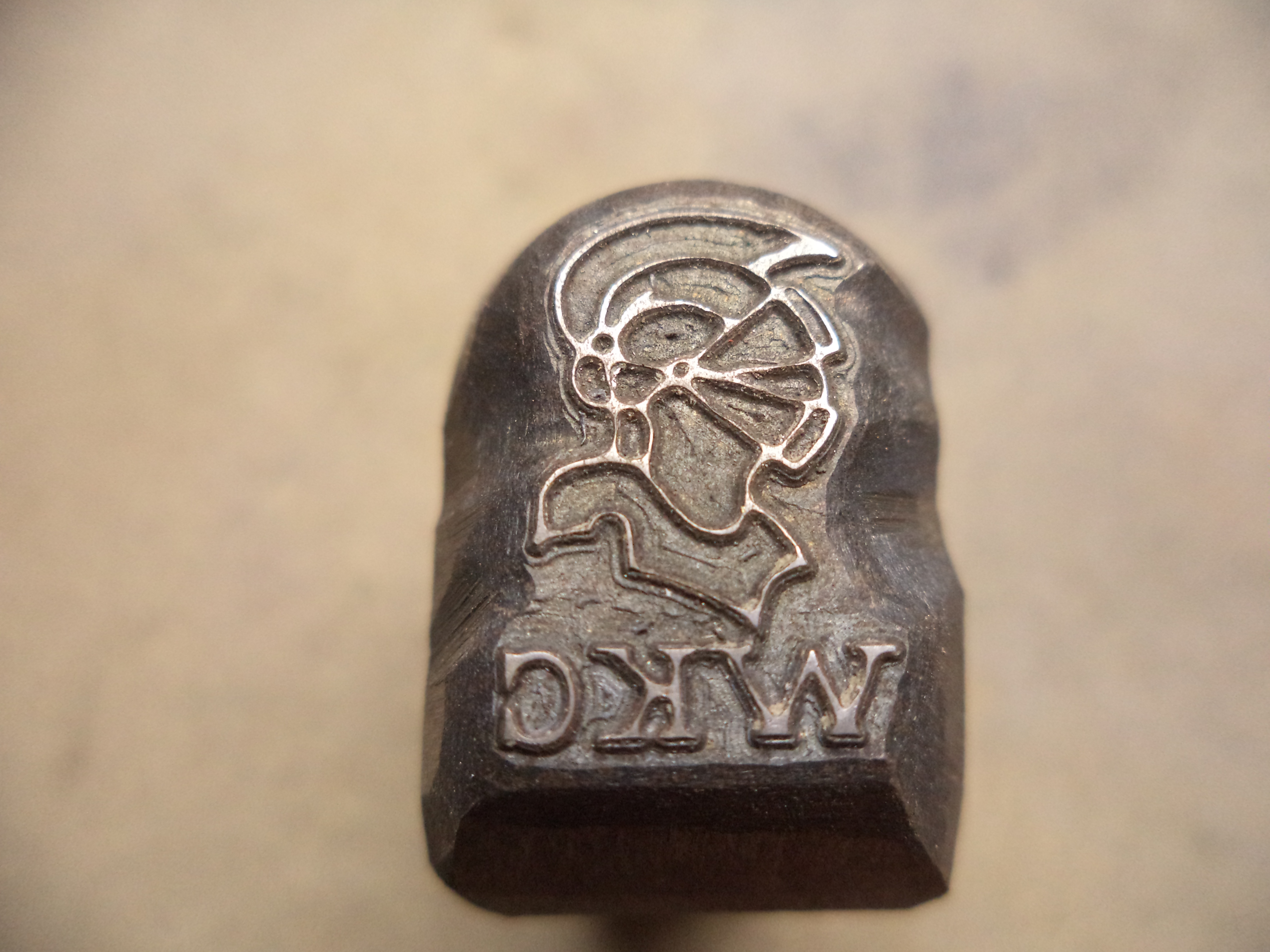

Здравствуйте, уважаемые. Столкнулся с необходимостью изготовить маленькие матрицы-пуансоны и ударные клейма (диаметр рисунка до 10-15 мм.) по стали. Нигде не могу найти информации о том, какой инструмент нужно для этих целей использовать на ЧПУ. Нашел чертежи фрезы-резца для пантографа, но, судя по всему, он не подойдет, да и изготовить такой никто не берется. Предполагаю, что нужен гравер 60-90 градусов, без полки, твердостью 45-60 HRC, но могу ошибаться. Шпиндель имею китайский 1,5 Квт, 22000 обороты, цанги до 6 мм. Кто сталкивался с подобной работой, подскажите, где и какой инструмент купить?

arkhnchul писал(а):показали бы хоть, что сделать хотите. И из какой стали.
Что-то как на картинке.
Kleymo_elka.jpg (7706 просмотров) <a class='original' href='./download/file.php?id=109307&mode=view' target=_blank>Загрузить оригинал (65.73 КБ)</a>
Сталь инструментальная У8, У10.

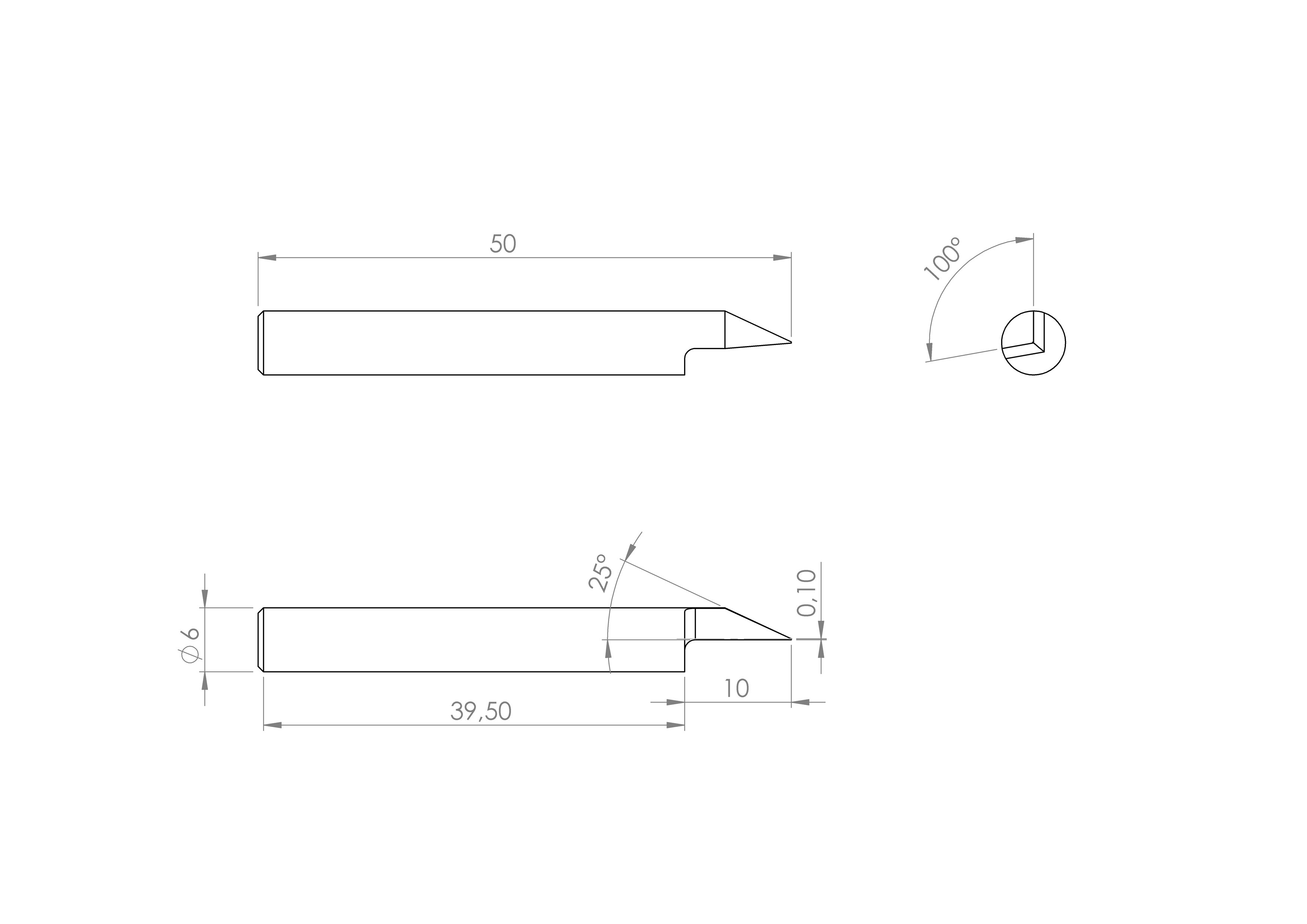

Спасибо, попробую с пирамидок начать, нашел еще вот такую штуку: https://engraver.ru/products/tools/grav ... raver-rgs/ , которая более-менее похожа на "четвертинку" для пантографа на рисунке:
гравер0250.jpg (7598 просмотров) <a class='original' href='./download/file.php?id=109362&mode=view' target=_blank>Загрузить оригинал (143.42 КБ)</a>

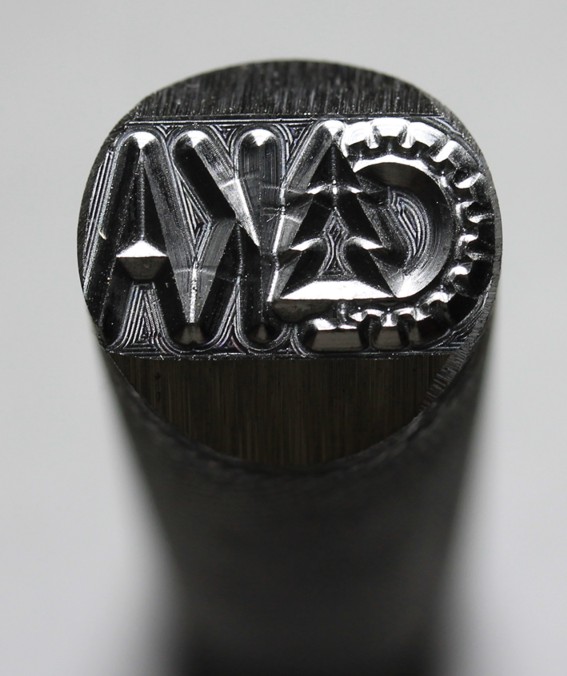

Путём долгих изысканий удалось достичь такого результата:
DSC06432.JPG (7214 просмотров) <a class='original' href='./download/file.php?id=114231&mode=view' target=_blank>Загрузить оригинал (4.8 МБ)</a>
DSC06440.JPG (7214 просмотров) <a class='original' href='./download/file.php?id=114232&mode=view' target=_blank>Загрузить оригинал (5.29 МБ)</a>
DSC06442.JPG (7214 просмотров) <a class='original' href='./download/file.php?id=114233&mode=view' target=_blank>Загрузить оригинал (5.45 МБ)</a>
