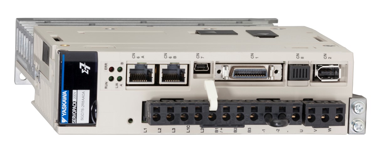

Re: Про сервы Yaskawa
Сообщение DEHiCKA »
На 7-ю сигму не встречал ли кто клеммника питания по человеческой цене?
Как и у пятерки плоские контакты с шагом 7.5, но в блоке 11 контактов, а не 10 и ключи вроде другие.
SGD7S_200V.jpg (4812 просмотров) <a class='original' href='./download/file.php?id=109442&mode=view' target=_blank>Загрузить оригинал (121.82 КБ)</a>
mhael
Сообщения: 2400
Репутация: 769
Настоящее имя: Ильдар
Сообщение mhael »
DEHiCKA писал(а):На 7-ю сигму не встречал ли кто клеммника питания по человеческой цене?
Давно заморачиваюсь на этот счет.
Так и не нашел адекватного аналога.

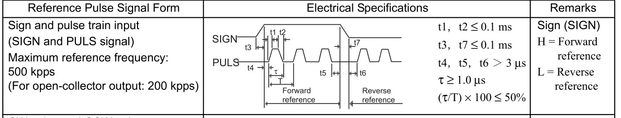

Сильно замудреные коннекторы не получится.Для меня не проблема и перепаять CN1 на обычный разъем для RS232 но не одобрят это дело.Короче ручками получается так если Pn202 сделать 65535 больше не влезет 17 бит энкодер,а Pn203 сделать 125 то получится 250 импульсов на 1мм при шаге винта 10мм на оборот?Режим степ-дир привод SGDH-30DE-0Y !!!
BORISBRITWA
Сообщения: 15
Зарегистрирован: 15 апр 2017, 08:47
Настоящее имя: Boris
Сообщение BORISBRITWA »
linuxcnc.jpg (4707 просмотров) <a class='original' href='./download/file.php?id=110157&mode=view' target=_blank>Загрузить оригинал (90.83 КБ)</a>
привод SGDH-30DE-0Y
По умолчанию в linuxcnc :
Время шага 5000 нс
Место шага 5000 нс
удержание направления 20000
Установка направления 20000
шаг винта 10.0мм
Максимальное ускорение 30.0 mm/s2
Я так понимаю можно:
удержание направления 10000
Установка направления 10000
Шаг нарастание 0.1+ длительность+ 0.1спад 0.1ms исходя из этого место шага и время шага?
